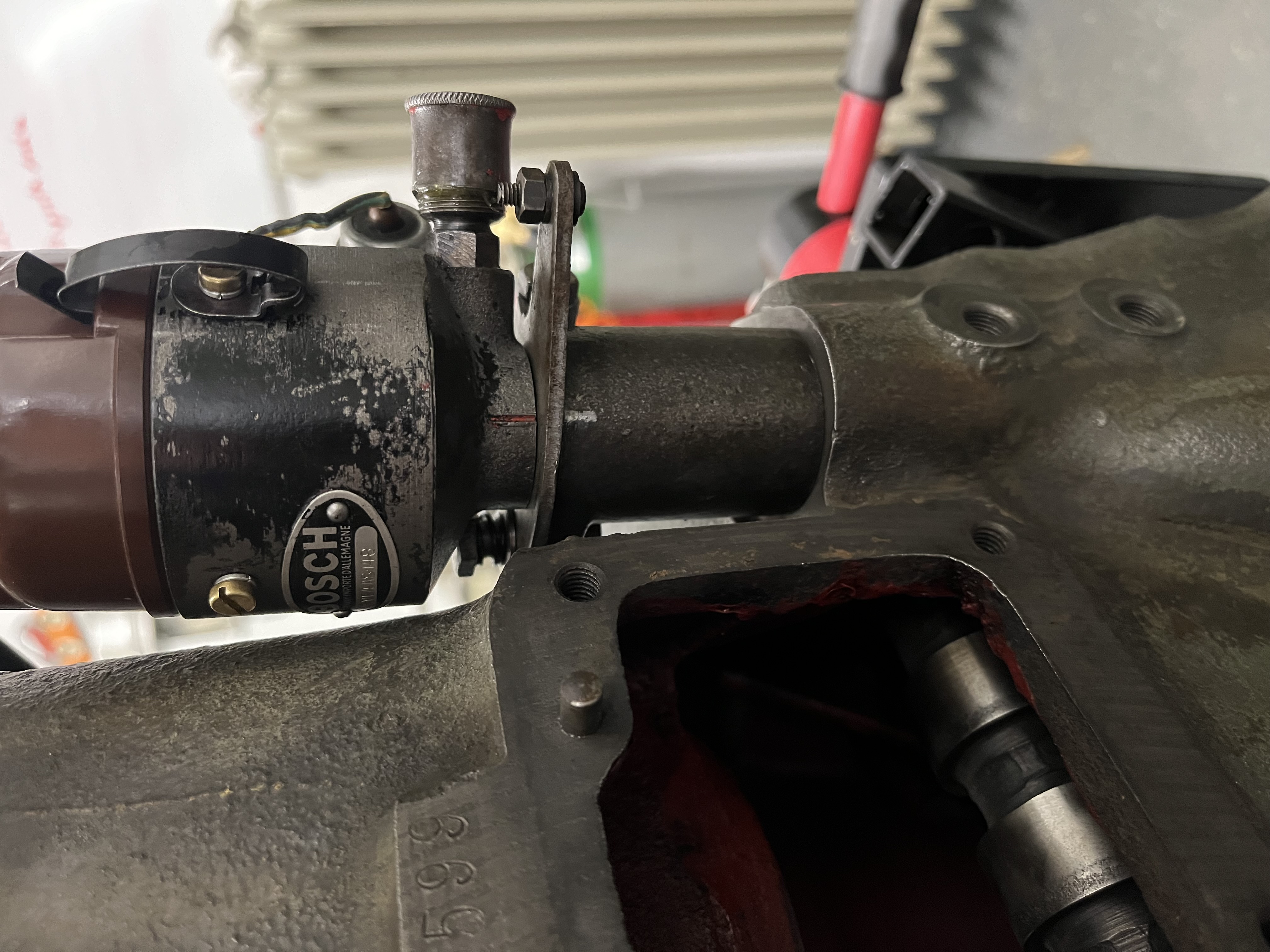

die Zündzeitpunktgrundeinstellung beim Rekord erfolgt im OT des ersten Zylinders (Markierung an der Schwungscheibe und Schauloch in der Getriebeglocke) und über die Markierungen am Verteiler und der Klemmhülse.
Die Einstellung erfolgt bei Spätzündung, d.h. der Verstellzug ist ganz eingeschoben.
Es empfiehlt sich für zukünftige Einstellung eine OT Markierung auf die vordere Keilriemenscheibe zu übertragen.
Rekord Zündzeitpunkt Grundeinstellung

Die Grundstellung des Zuges für die Zündverstellung ist in der Regel eingeschoben.
Demzufolge müßtest Du den Zug so verlegen, daß er im heraus gezogenen Zustand auf spät (OT) steht.
Ist das halbwegs logisch, was ich da meine?!

Ich bin mir gerade in der Tat nicht mehr sicher wie es genau war. Werde mir da nochmal am Auto ansehen und ein Bild machen.
