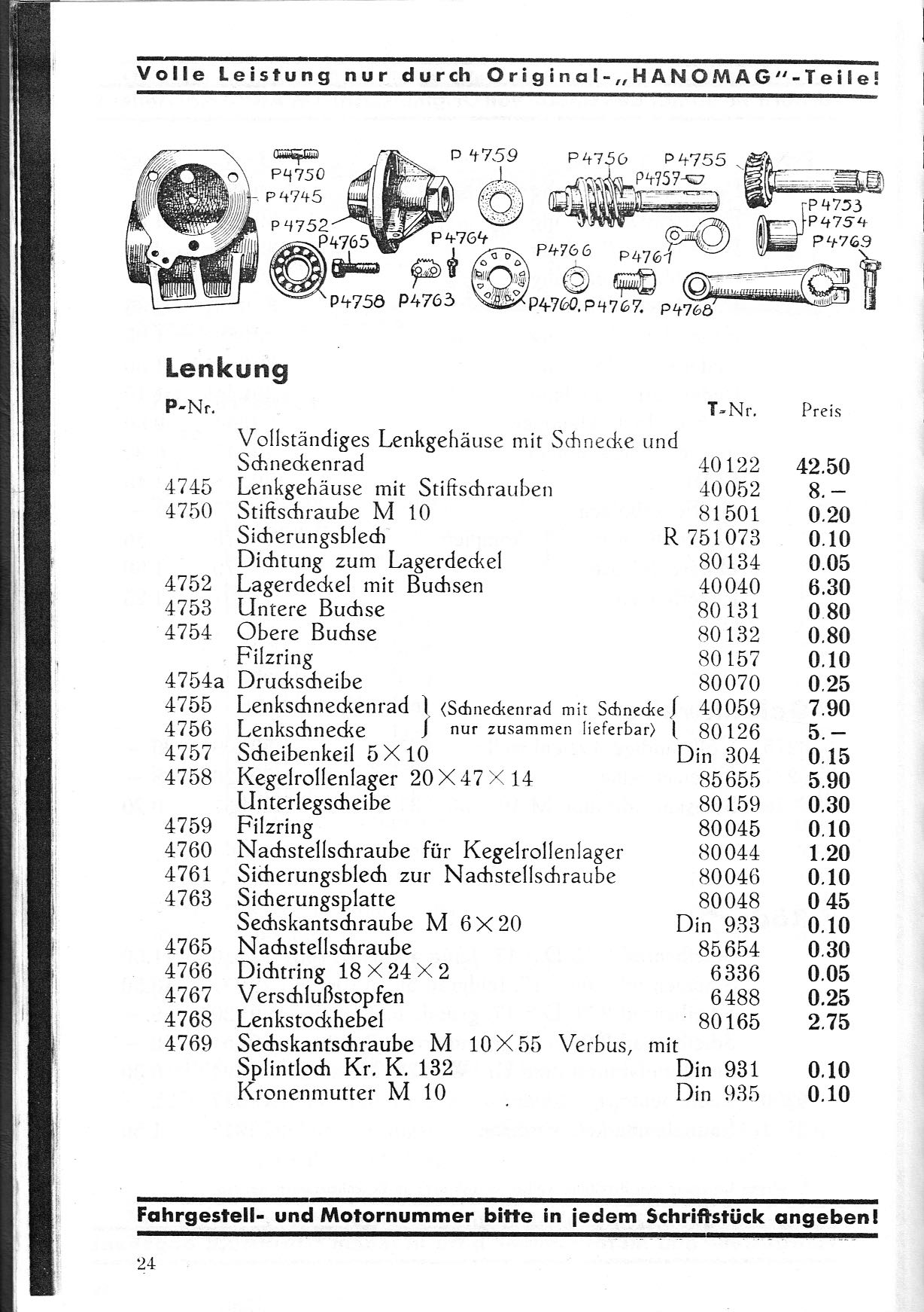

Danke für die Hinweise, das bringt schon Licht ins Dunkel und vor allem Hintergrundwissen. Dann war bei mir der Filzring verlustig, sonst hätte ich mir das erschließen können. der Filzring müsste dann die 4759 sein, de auf der Welle 4755 sitzt, zwichen dem Gehäuse 4752 und dem Lenkstockhebel 4768. Na das läßt sich doch stanzen.
- HanomagLenkgetriebe.jpg (326.7 KiB) 97 mal betrachtet

Genau das ist der Filzring
