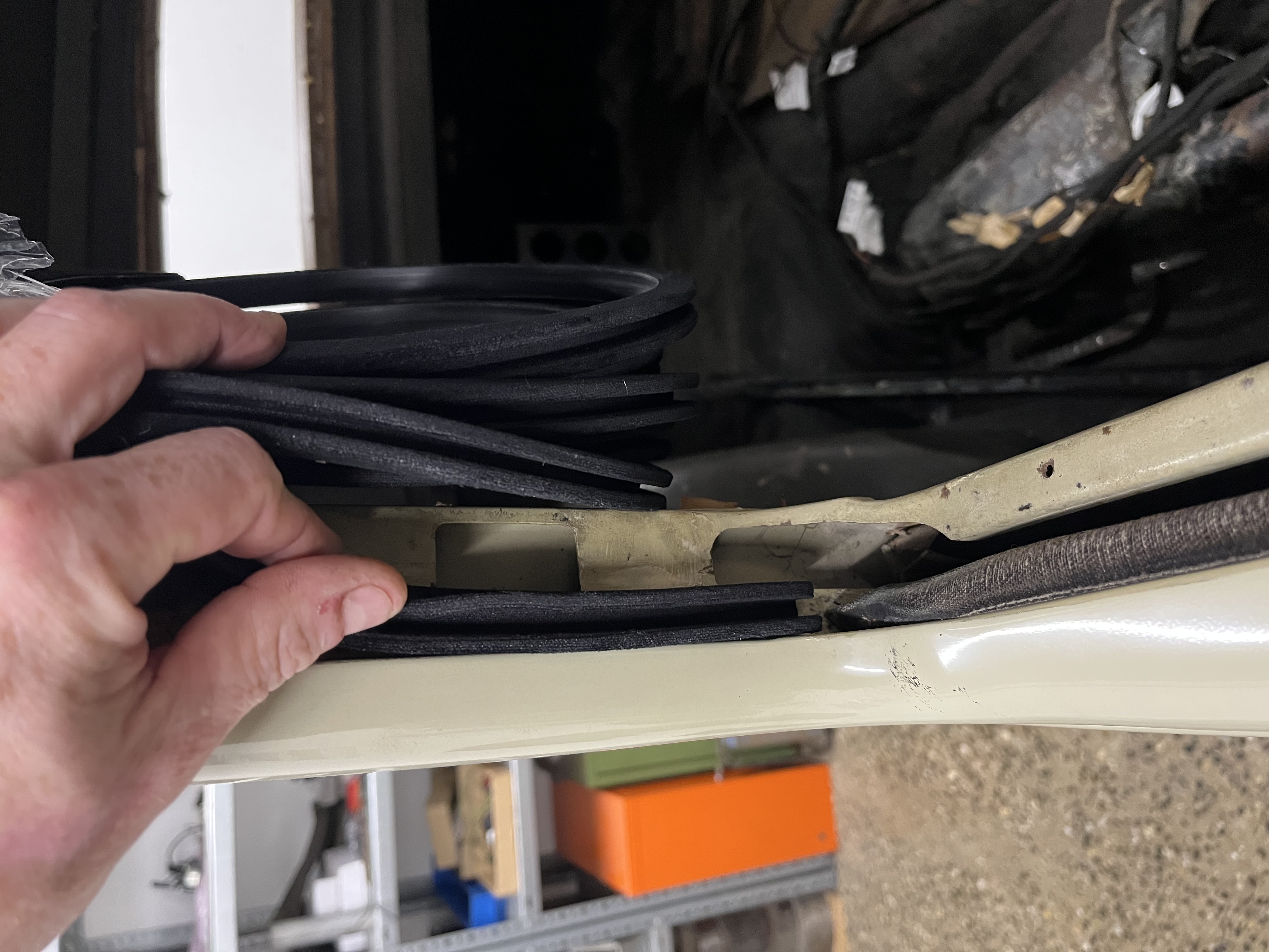

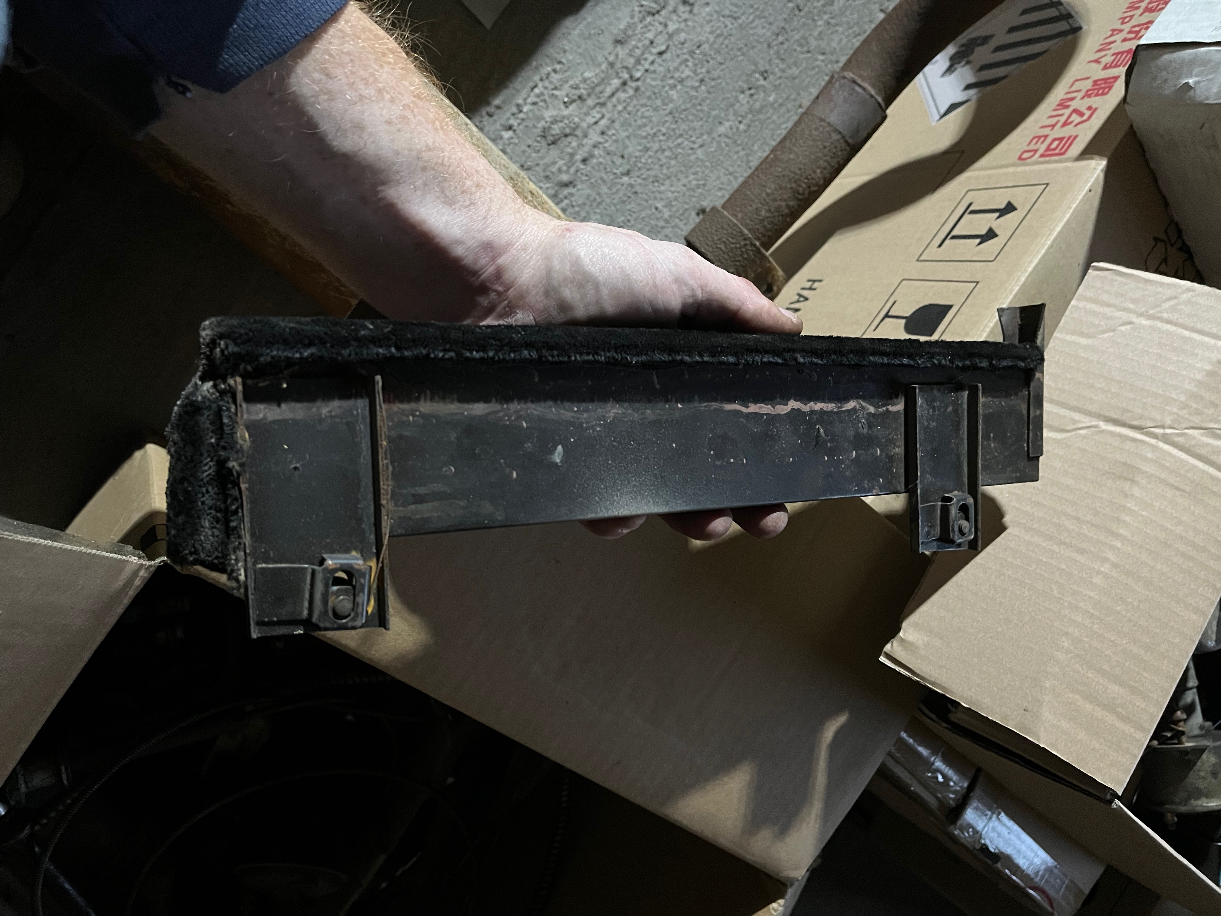

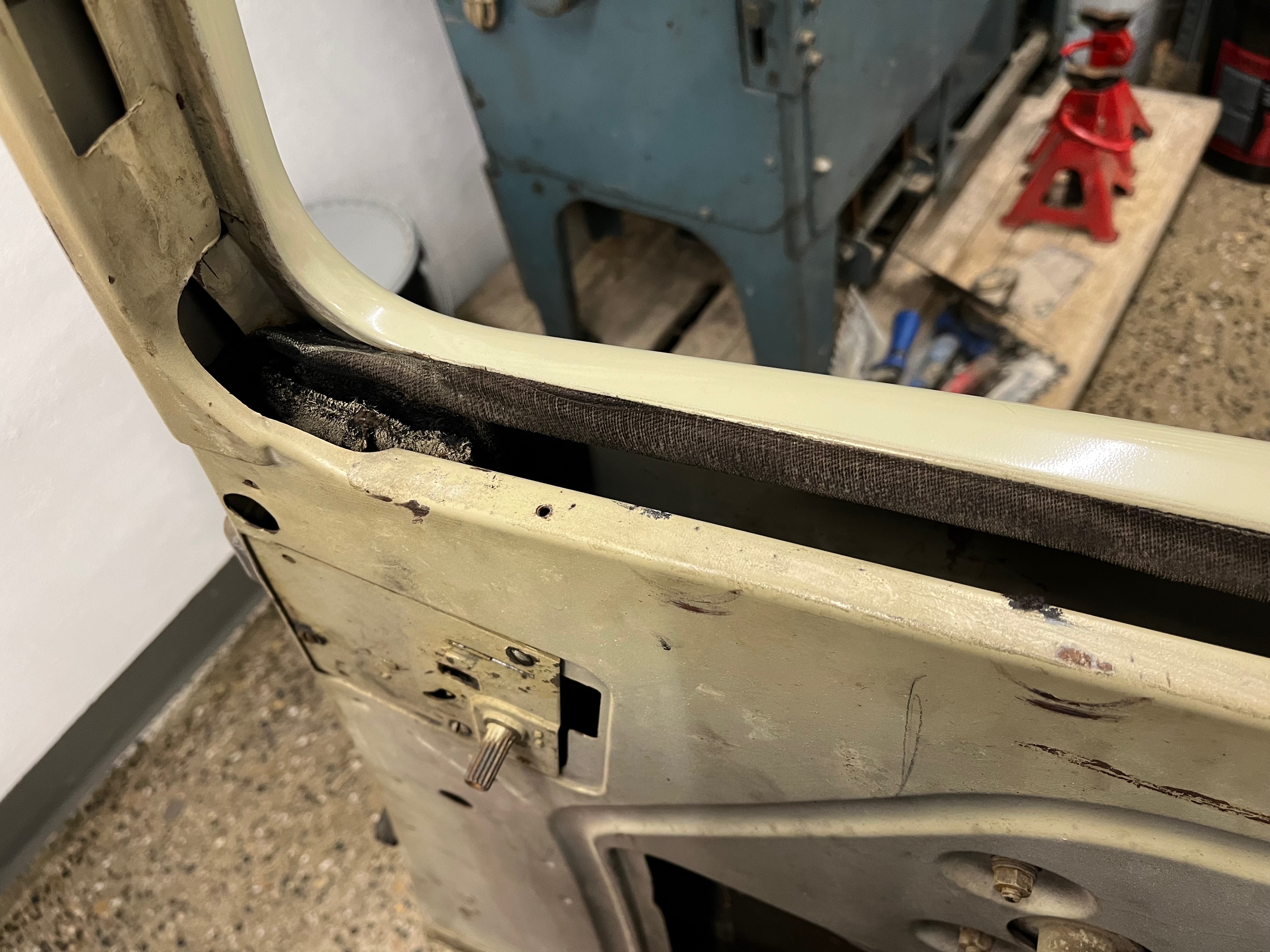

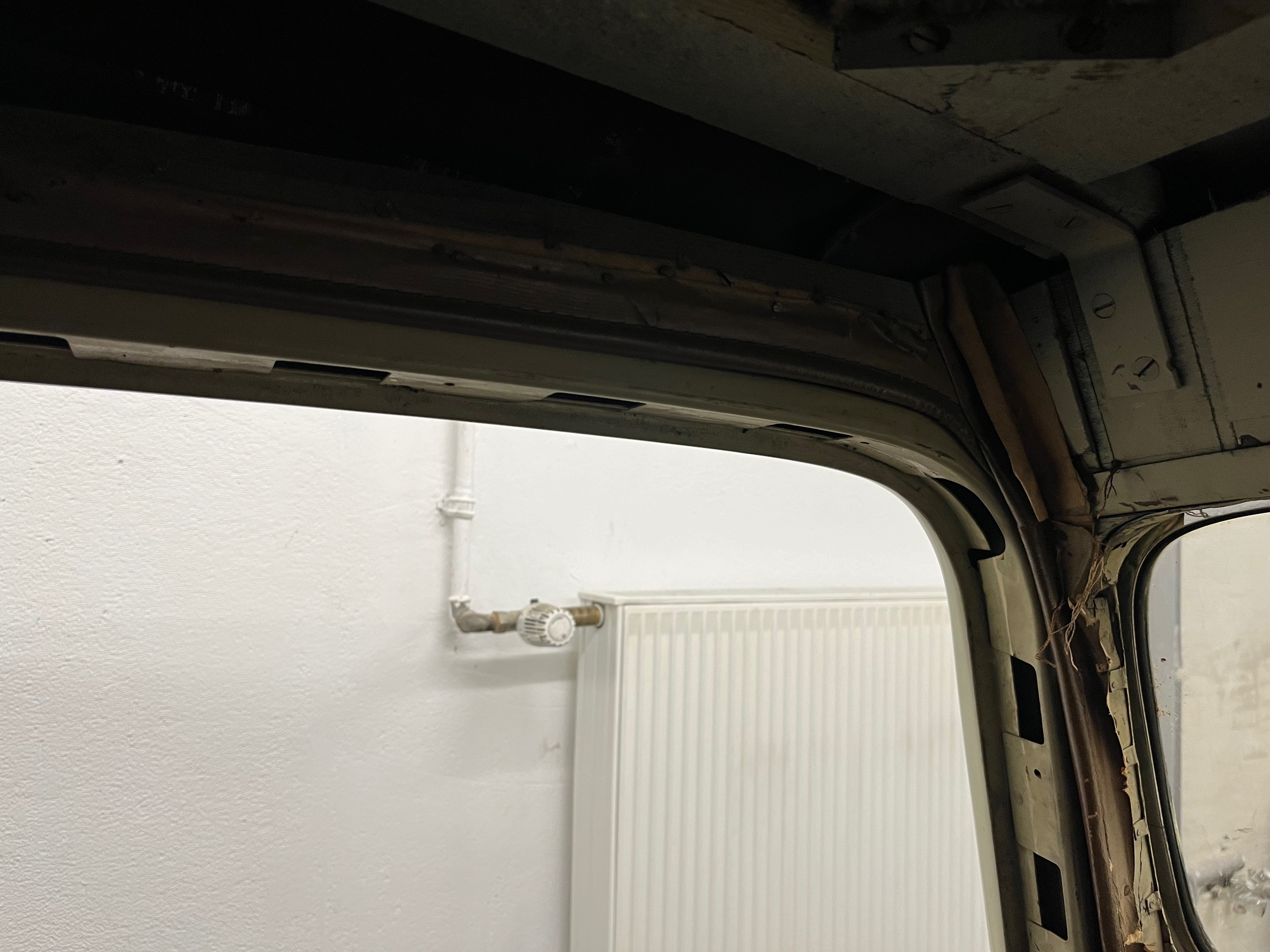

Es gibt drei Stellen an den Fenstern mit denen ich mich gerade beschäftige:
Hier sieht man die Abdichtung der Tür zu Scheibe. Das ist bei mir Samtstoff mit einer Gummifüllung (welche total verhärtet ist). Links kommt dann die seitliche Samtführung hin, die mir komplett fehlt.
Diese war wohl in den Türrahmen geklebt, ich finde noch Reste.
Auf dem Bild, die dritte Schiene von unten, ist die in welche die Scheibe eingeschoben wird und von unten die Verbindung zur Kurbelmechanik herstellt. Dieses Gummi ist eins der wenigen welches ich noch verwenden kann.
Hier ist die seitliche Führung aus Blech zu sehen, welche wohl mit Samt beklebt ist.

Auf Grund der scheinbaren Überlackierung gehe ich hier nicht vom Originalzustand aus.

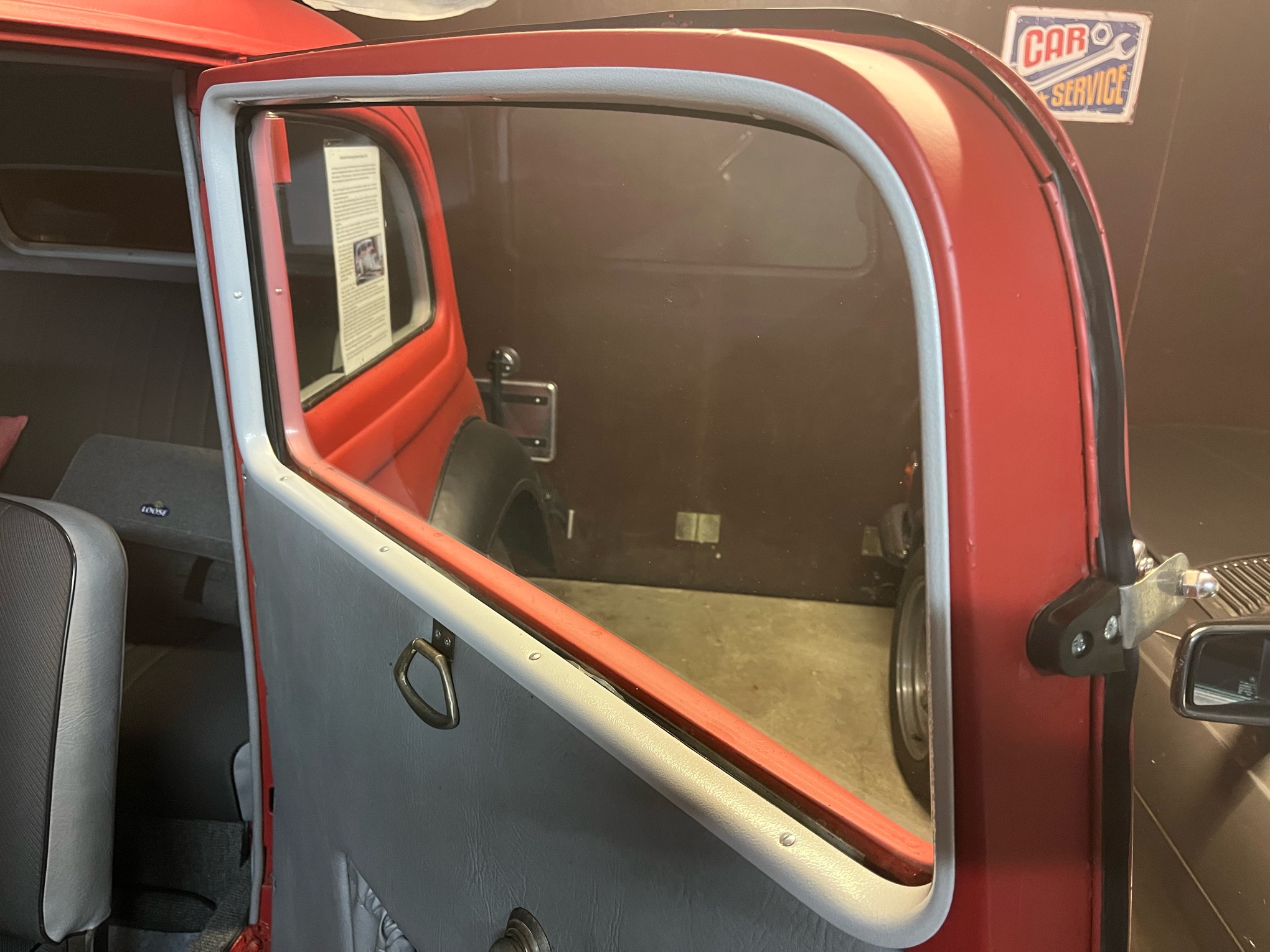

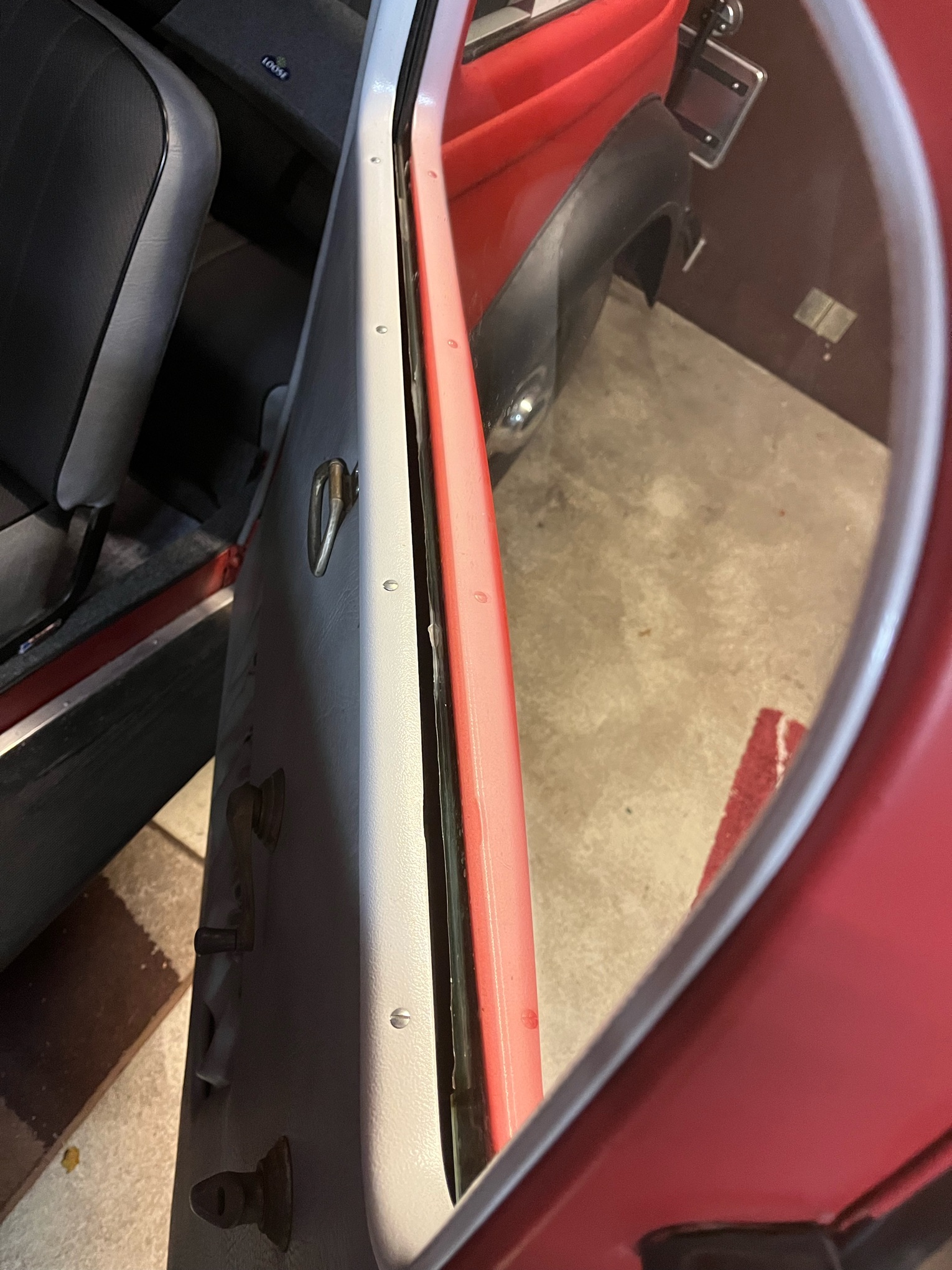

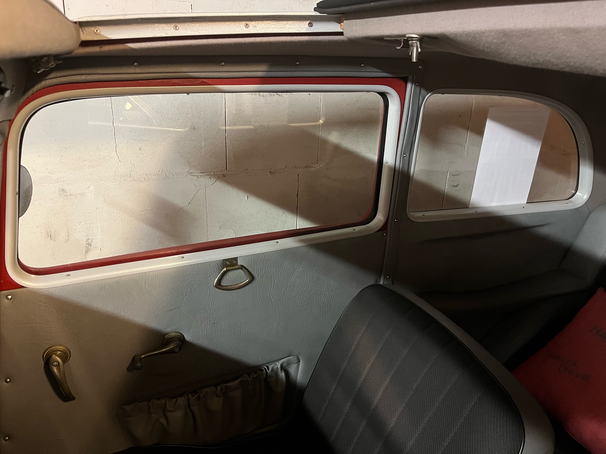

Ja, bei der Fensterführung / dem Fensterheber war ich auf dem falschen Pferd
Gerade habe ich mir meine 'Nach-MOPF'-Rekord-Türen noch mal angesehen. Diese sieht im Bereich des Fensterrahmens genauso aus.
Da kommt die Fensterführung rein, diese habe ich auch eingeklebt. Innen davor ist ein Blechrahmen, den originalen, leicht angegammelten habe ich reinigen und dann in Alu-Farbe beschichten lassen. Diese Rahmen haben auch die drei Fenster im Fond.
Innen habe ich keinerlei Abdichtung an den Türenscheiben, wie gesagt, es war ein Bausatz. Bohrungen an der Außenseite, die auf die Befestigung von irgendetwas schließen lassen, haben meine Rekord-Türen nicht. Mein Garant hat außen eine Alu-Leiste (da waren auch Löcher), innen eine Blechabdeckung (habe ich sogar einmal als Original), welche nach innen hin abgerundet ist und die Türpappe hält. Eine Abdichtung ist da auch nicht vorhanden.
Bei meiner Rekord-Fahrertür habe ich einen kleinen Fehler gemacht. Die Scheiben haben zum Schloss hin eine grobe Führung aus einem U-Blech. Auf der Fahrerseite habe ich deren Fehlen etwas (zu) locker genommen. Die Scheibe klappert daher, wenn sie nur teilweise offen ist...
Bilder 3678 + 3679

Re: Rekord Fensterführung
ach, noch etwas:
die Bilder 3678 + 3679 zeigen möglicherweise spätere Bauteile, vermutlich 'Nach-Krieg'.

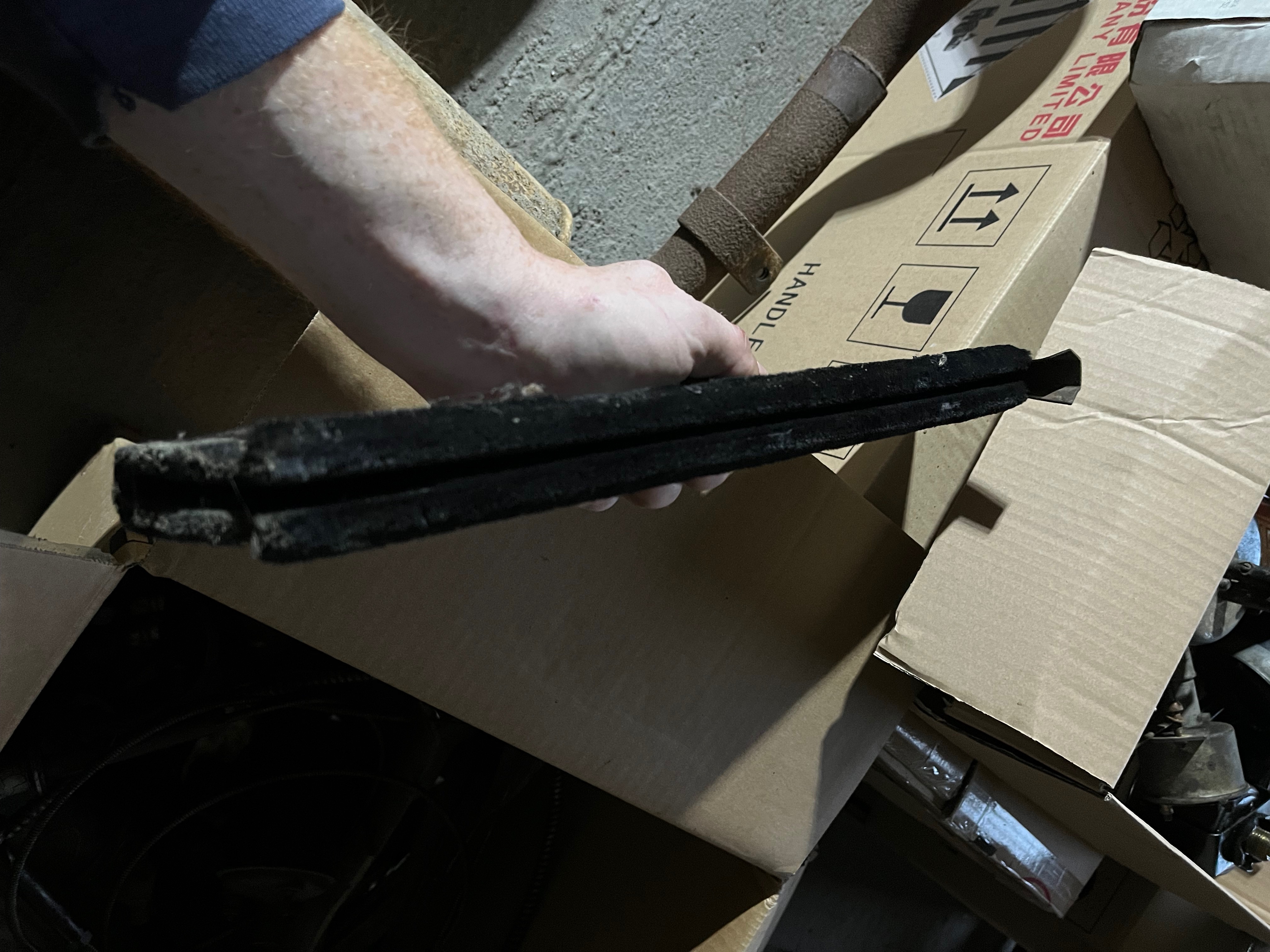

@Andreas: Danke für deinen Hinweis, ich hab mir die Fensterführung organisiert.
Kannst du mir bitte mal ein Bild machen wie du diese eingebaut hast?
Sitzt diese direkt in der Ecke der Tür oder kommt da noch was dazwischen?

die Führung ist bei mir genauso montiert, wie du sie auf dem Bild hältst.
Im Innenraum kommt dann nur noch der Metallrahmen dagegen.
