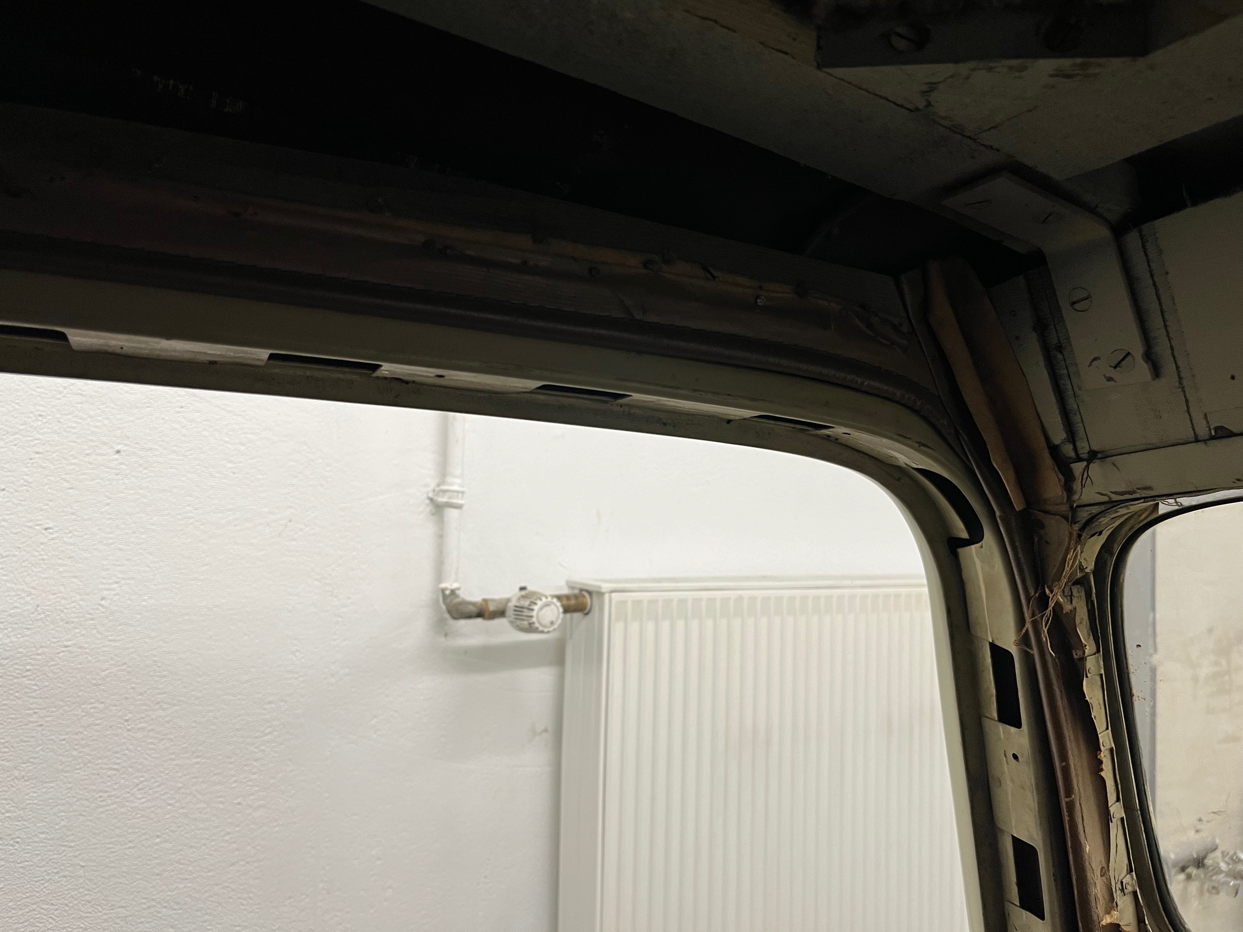

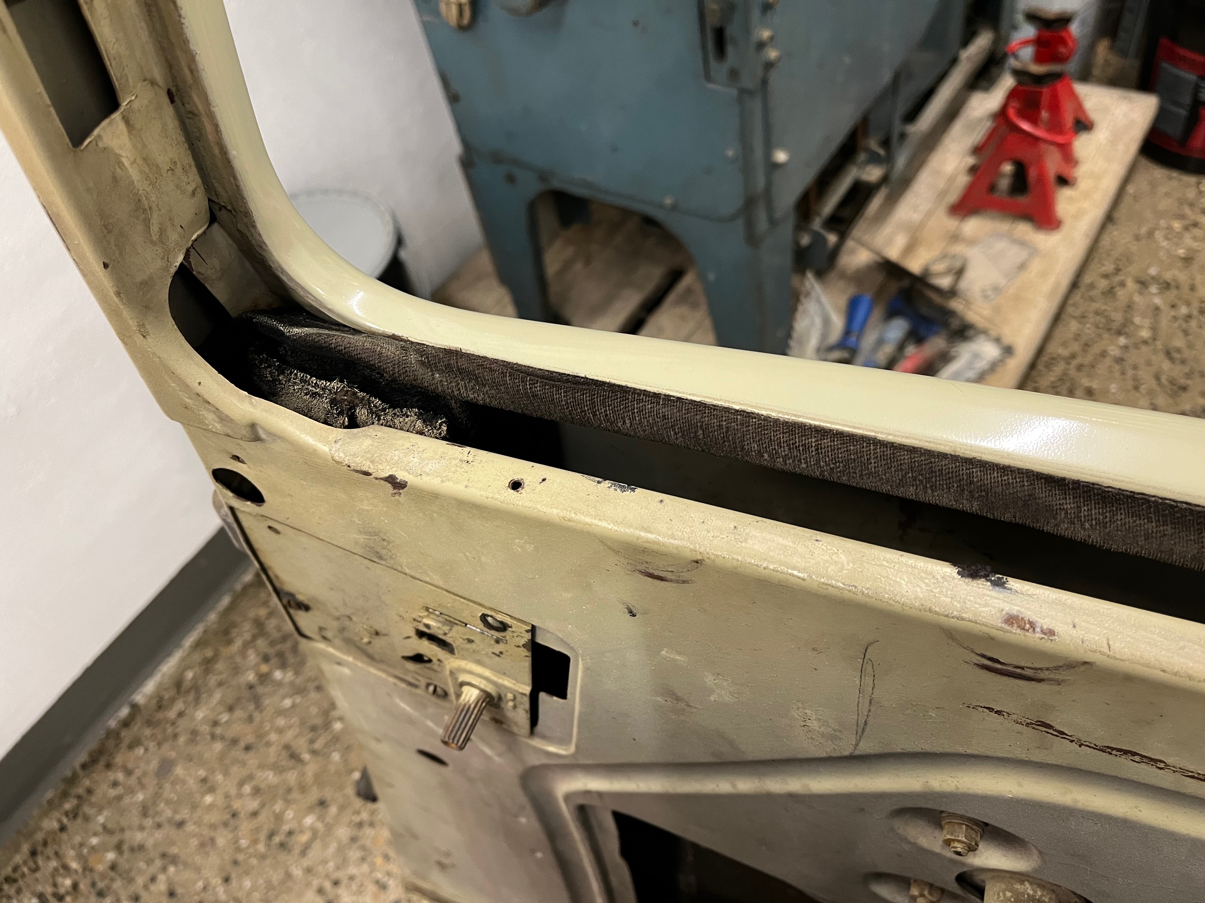

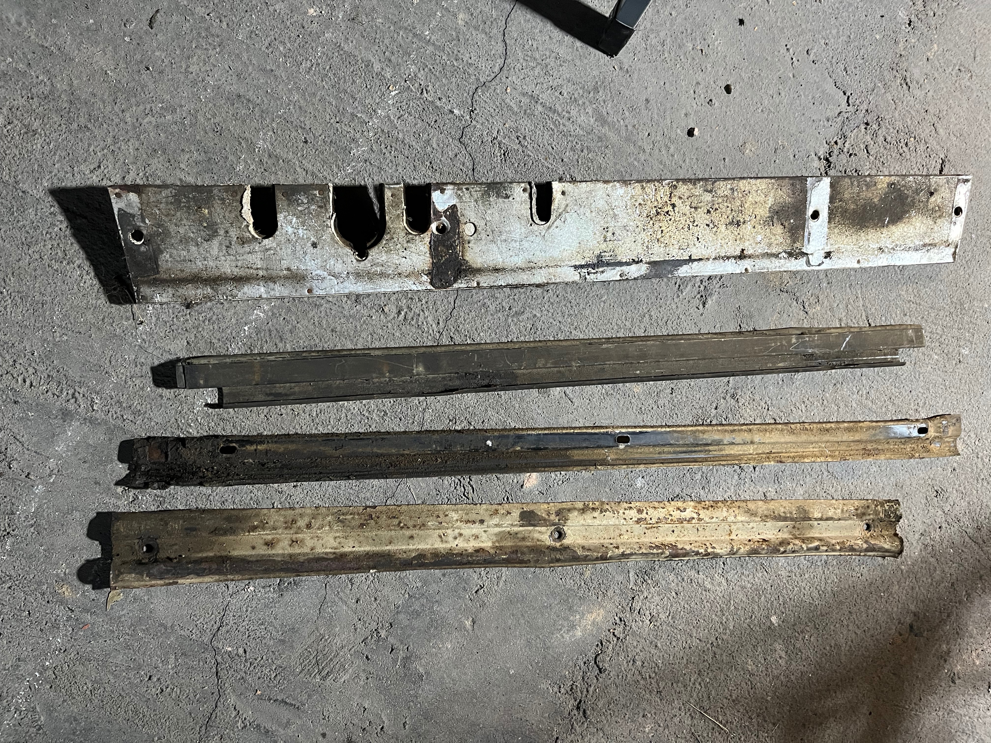

Es gibt drei Stellen an den Fenstern mit denen ich mich gerade beschäftige:
Hier sieht man die Abdichtung der Tür zu Scheibe. Das ist bei mir Samtstoff mit einer Gummifüllung (welche total verhärtet ist). Links kommt dann die seitliche Samtführung hin, die mir komplett fehlt.
Diese war wohl in den Türrahmen geklebt, ich finde noch Reste.
Auf dem Bild, die dritte Schiene von unten, ist die in welche die Scheibe eingeschoben wird und von unten die Verbindung zur Kurbelmechanik herstellt. Dieses Gummi ist eins der wenigen welches ich noch verwenden kann.
Hier ist die seitliche Führung aus Blech zu sehen, welche wohl mit Samt beklebt ist.

Auf Grund der scheinbaren Überlackierung gehe ich hier nicht vom Originalzustand aus.

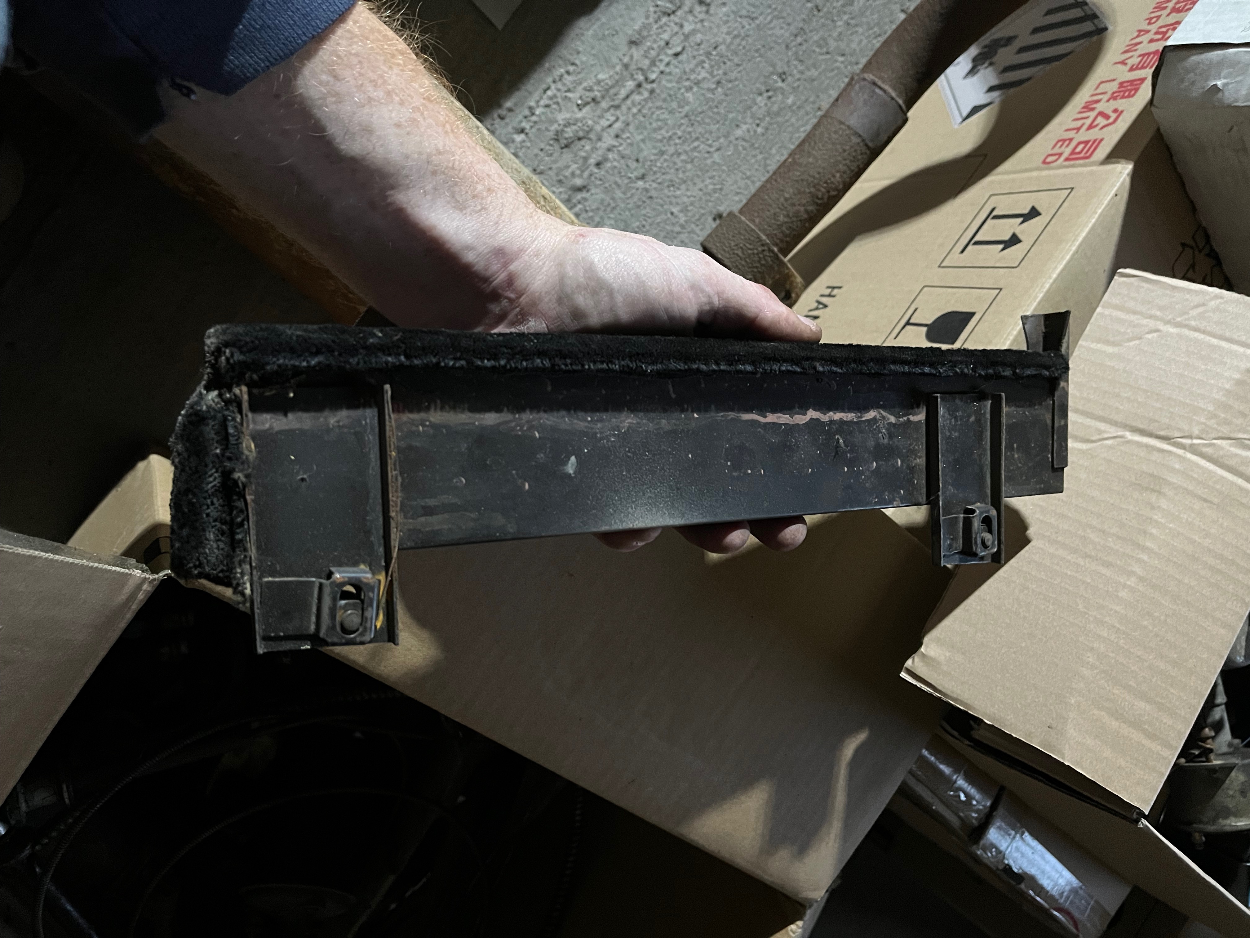

@Andreas: Danke für deinen Hinweis, ich hab mir die Fensterführung organisiert.
Kannst du mir bitte mal ein Bild machen wie du diese eingebaut hast?
Sitzt diese direkt in der Ecke der Tür oder kommt da noch was dazwischen?
Re: Rekord Fensterführung
Verfasst: 16. Nov 2025, 18:17
von HMG38
die Führung ist bei mir genauso montiert, wie du sie auf dem Bild hältst.
Im Innenraum kommt dann nur noch der Metallrahmen dagegen.
