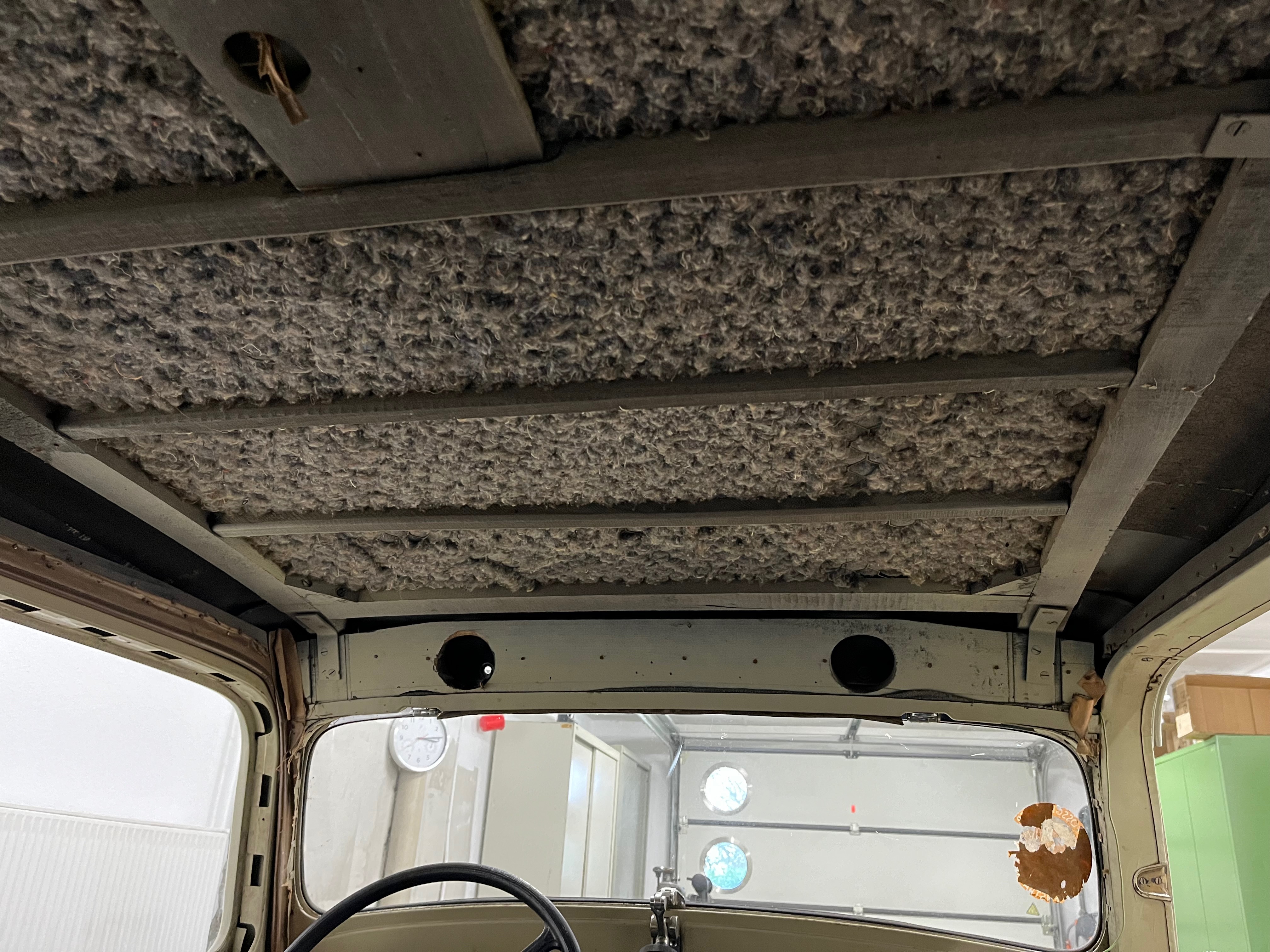

Stichwort: Sonnenscheinlimousine. Meine Ambi-Budd-Karosserie weist an mehreren Stellen Holzeinlagen auf, dass wird auch bei Deiner so sein. Diese sind oberhalb der Türeinfassungen, oberhalb des Frontfensterrahmens, um die Rahmen der drei Fenster im Fond und auch an der Dacheinfassung. Beim mir ist da das Sonnendach, alternativ ist anstelle des 'Lochs im Dach' eine Art Bettgestell, teilweise mit Drahtgeflecht, eingearbeitet.
Der Sattler hat beim Holz genügend Möglichkeiten für eine Befestigung, sei es mit feinen Nägeln, ggf. mit Klebstoff oder auch mit schönen Schlitzschrauben einschließlich Rosetten. Die 'seitlichen Rundungen' sowie die A-Säulen sind bei mir aus mit Stoff bespannter / beklebter Pappe hergestellt. So habe ich das auch mal bei 'Zerrupfen' einer alten Karosserie gesehen. Teilweise war die Pappe noch etwas aufgepolstert.

Ja die Holzkonstruktion habe ich.

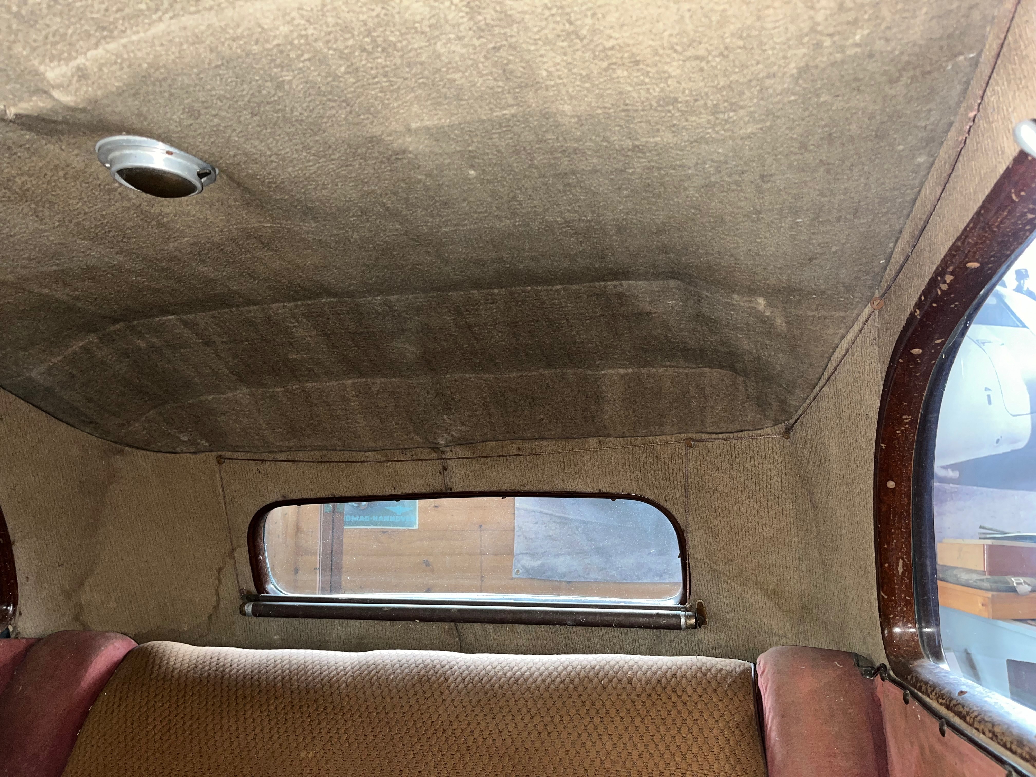

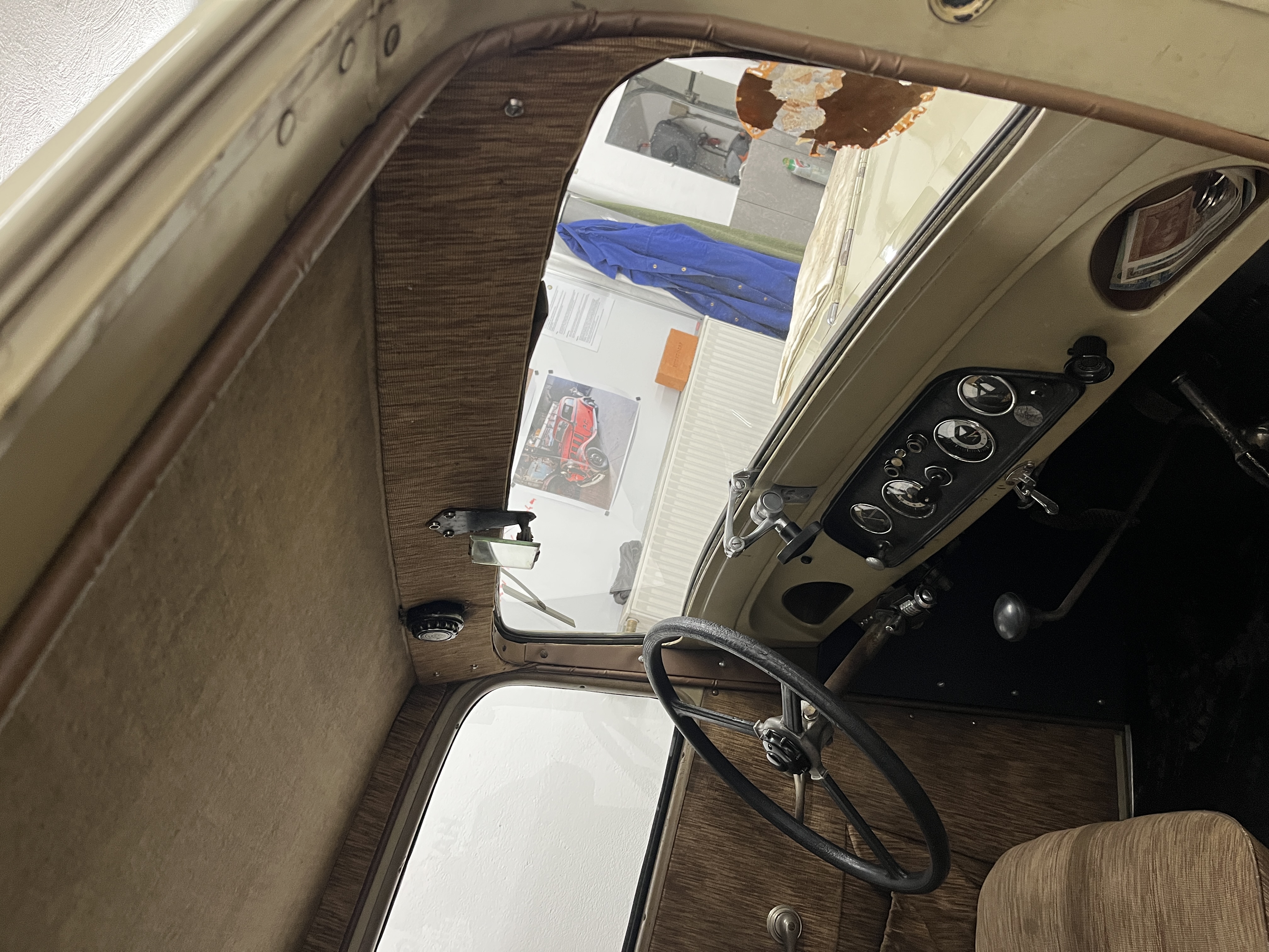

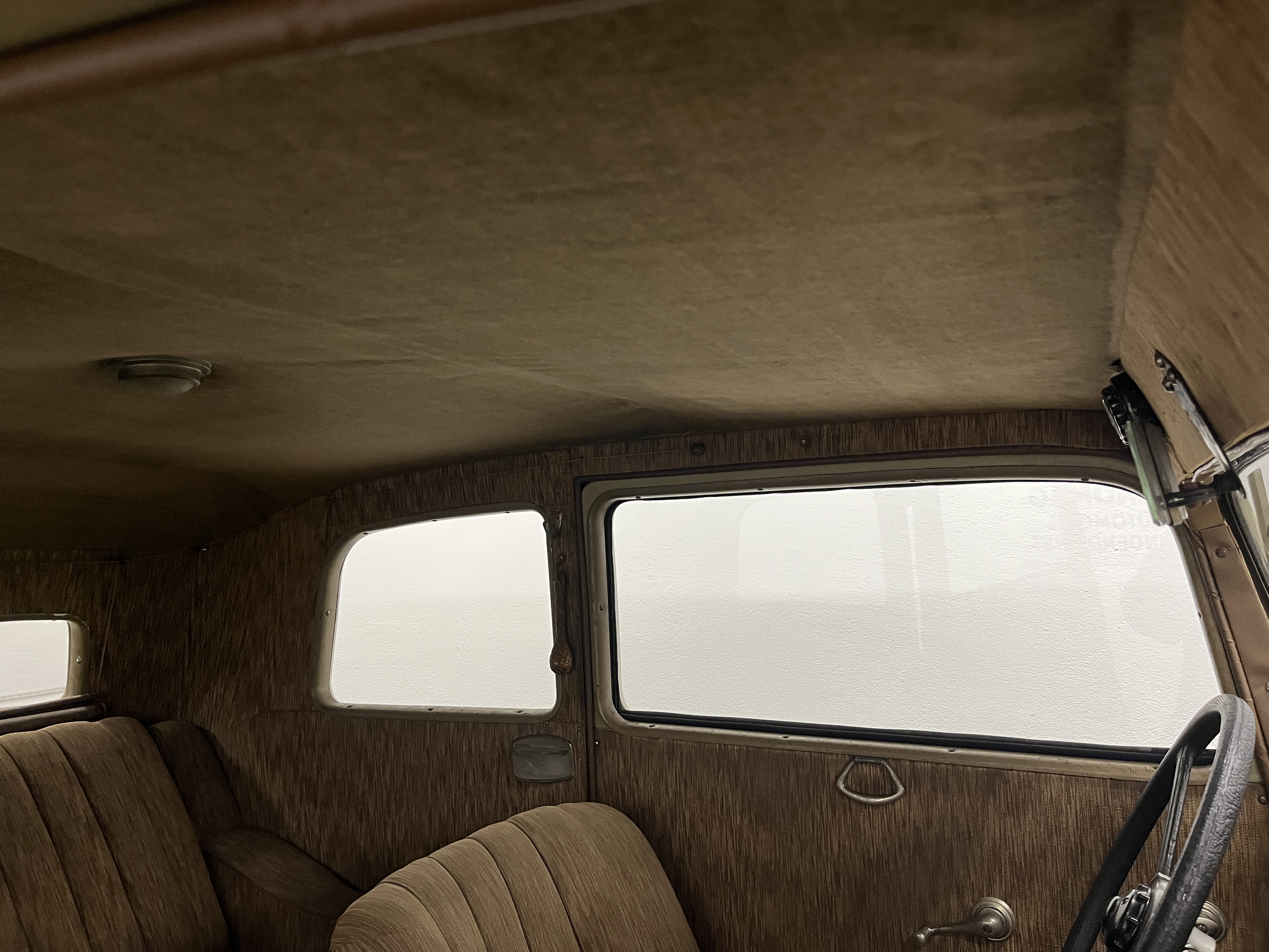

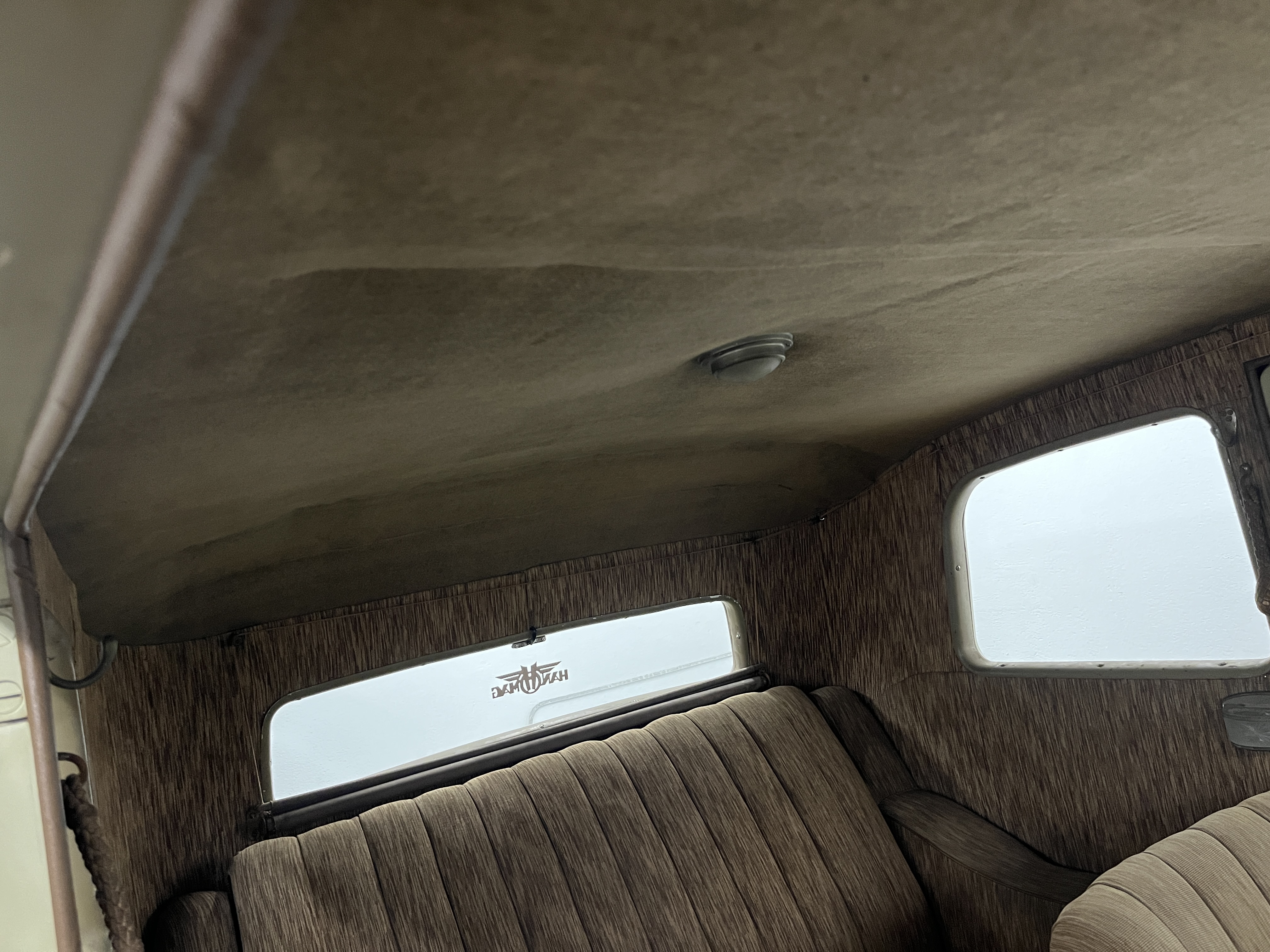

Den Himmel einzubauen hat etwas Geduld gekostet. Ging aber besser wie erwartet.
Ich hab am hinten Fenster angefangen. Und mich dann nach vorne gearbeitet.

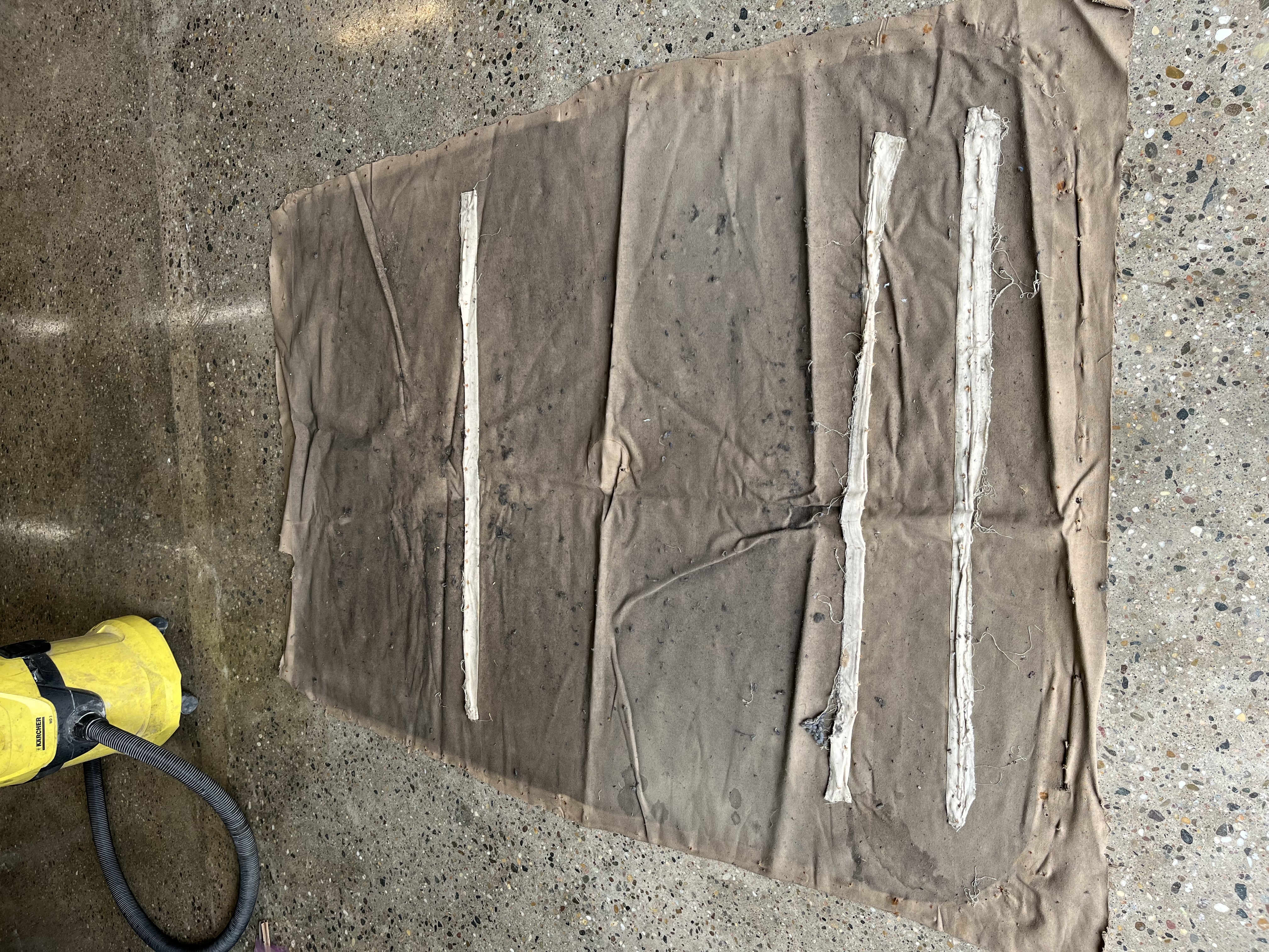

An meinem Himmel waren auf der Innenseite drei Stoffstreifen angenäht. Mit der hintersten habe ich begonnen, dann die zweite fest nageln. Dabei drauf geachtet das Spannung entsteht. Geht sogar alleine. Im Anschluss dann die dritte auf ca. der Mitte des Daches.
Mein Vorteil war das die Nägel noch gesteckt haben. Und durch Rost Abdrücke der Nägel auf dem Stoff waren. Dadurch konnte ich die Position gut nachvollziehen.
Ganz vorne hab ich den Himmel erst ganz zum Schluss befestigt.
Im nächsten Schritt dann von hinten nach vorne jeweils gespannt, angenagelt und die Seitenverkleidung angebracht. Der Himmel ist hierbei selbst auch genagelt. Darüber dann die Teile der Inneneinrichtung nageln.
Zum Schluss war es etwas gefummel so zu spannen das alles straff wurde. Hierzu hab ich mir Kartonageschablonen hergestellt um die Position des Himmel festlegen zu können.
