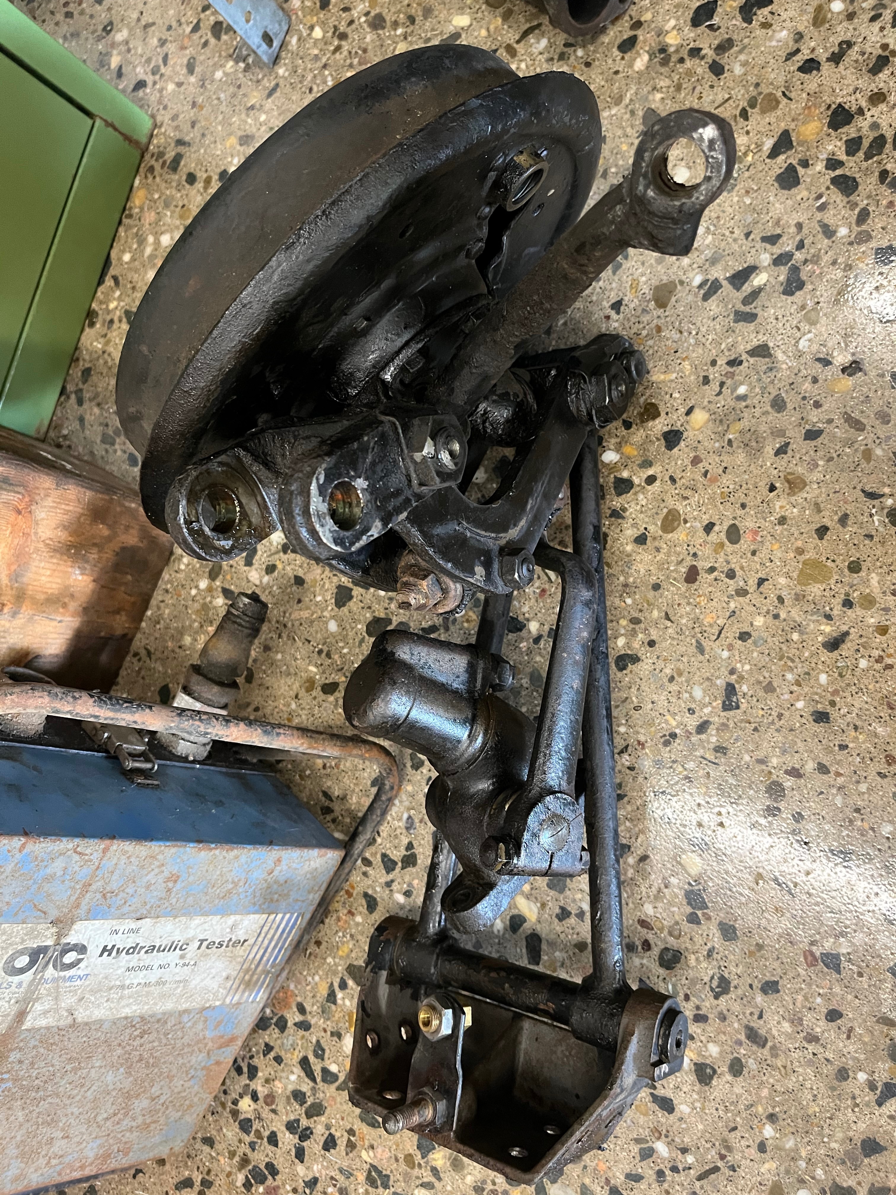

ich möchte meinen Rekord so gut es geht in seinem jetzigen Zustand erhalten.
Mir persönlich gefallen Patinafahrzeuge am besten, das Thema Lackieren liegt mir auch überhaupt nicht.
Leider ist mein Ultraschallreiniger so effektiv das an einigen Stellen der Lack beim Reinigen komplett mit abgeht.
Dies hat zur Folge das, insbesondere im Bereich des Fahrwerks stellenweise alles blank ist.
Was für Möglichkeiten gibt es diese Stellen zu konservieren?
Ich hab noch keine Erfahrungen mit Owatrol, würde dies aber mal ausprobieren wollen.
Hier mal Bilder vom vorher und nachher Zustand.

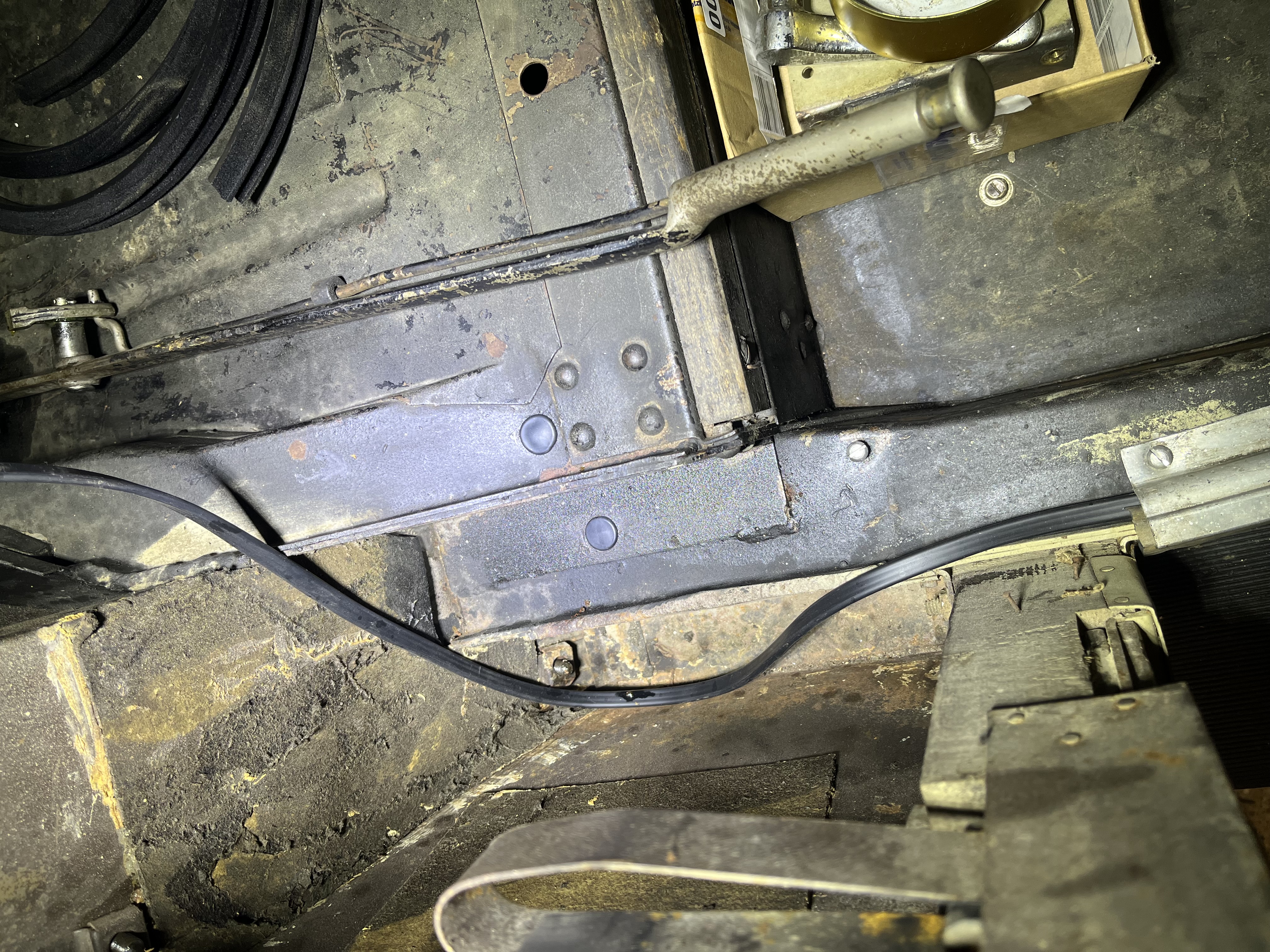

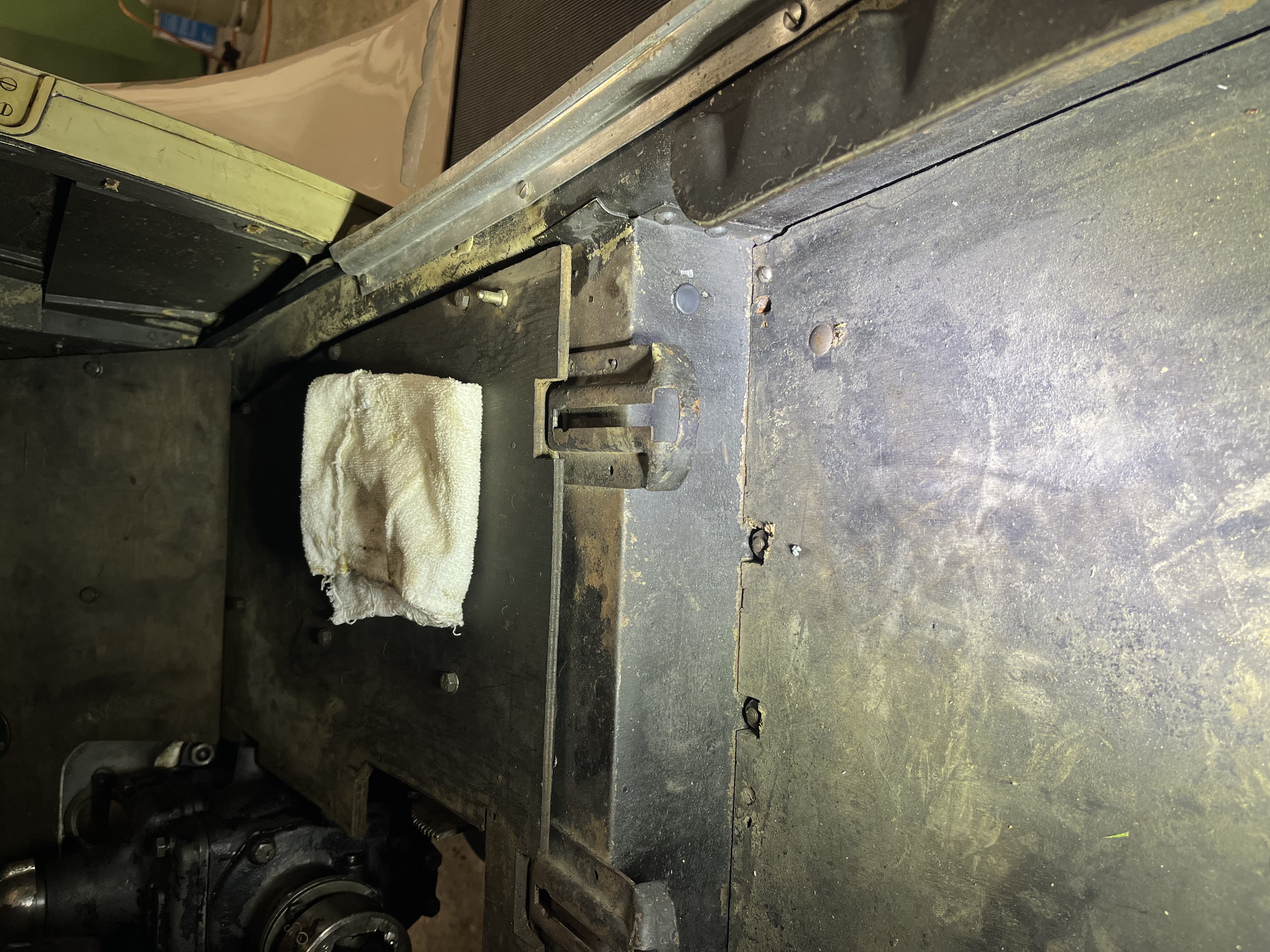

Re: Patinazustand konservieren
Die Hohlraumversiegelung ist abgeschlossen.
Anbei ein paar Bilder wo ich die Kästen angebohrt hab (12mm) und mit Gummistopfen verschlossen.
Die Hauptholme habe ich an zwei Stellen angebohrt. Mit einer langen Lanze hätte vielleicht eine Bohrung ausgereicht. Ziel war so wenig wie möglich von Außen zu bohren.
Die beiden Querholme hab ich vorne (auf Höhe A-Säule) seitlich angebohrt. Für den hinteren musste ich die Abdeckleiste im Kofferraum entfernen und durchs Holz bohren.
Die beiden hinteren Seitenholme waren problemlos von vorne erreichbar.
