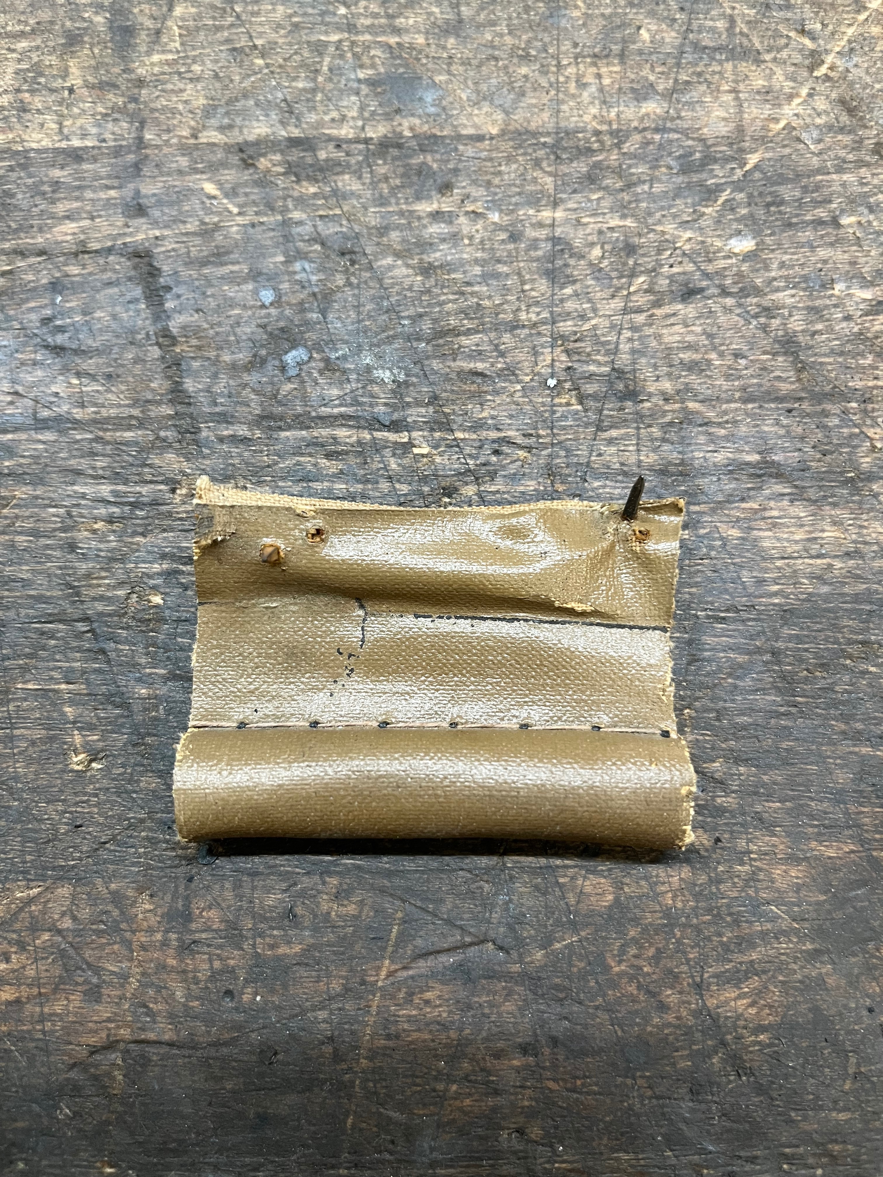

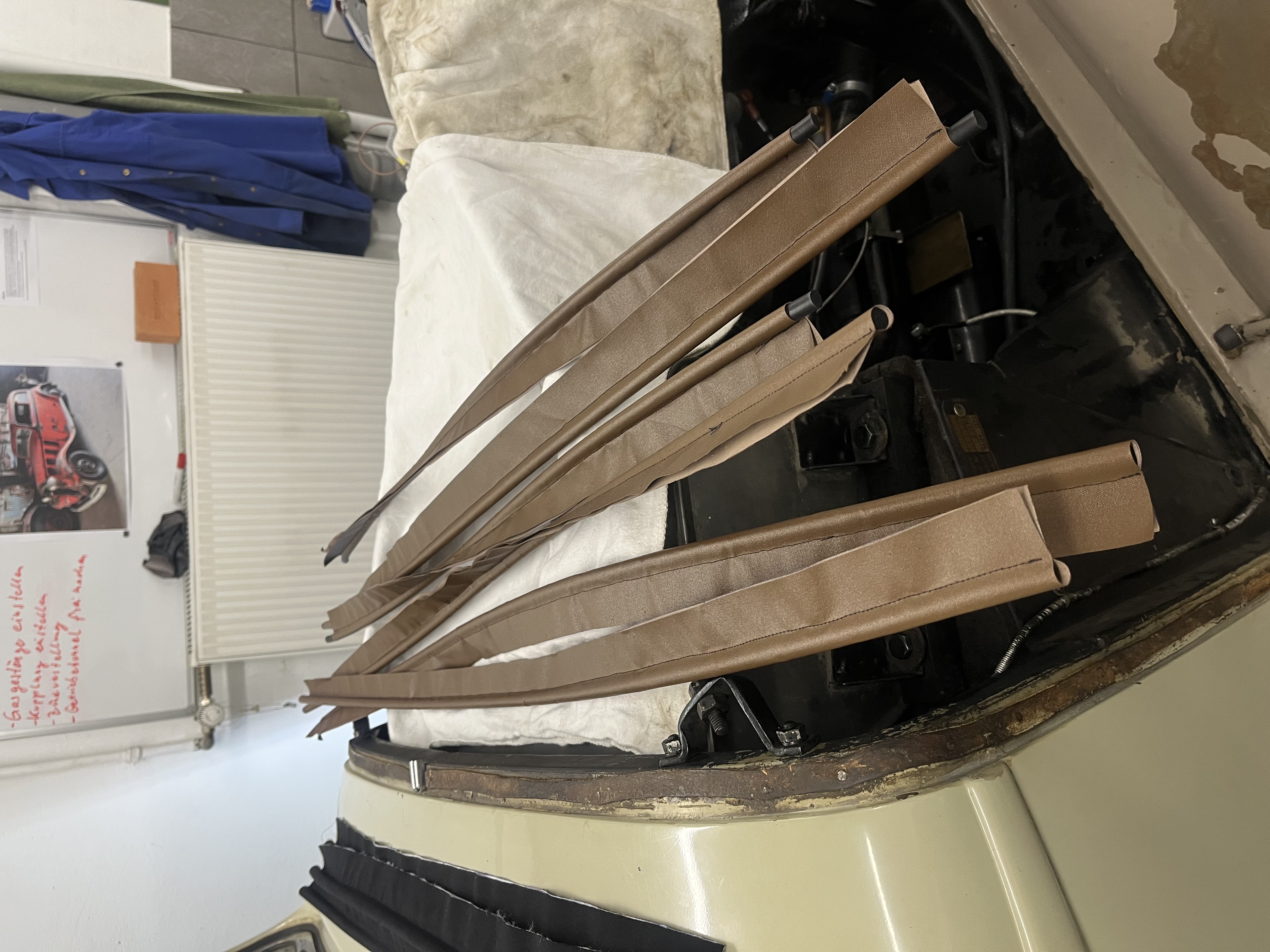

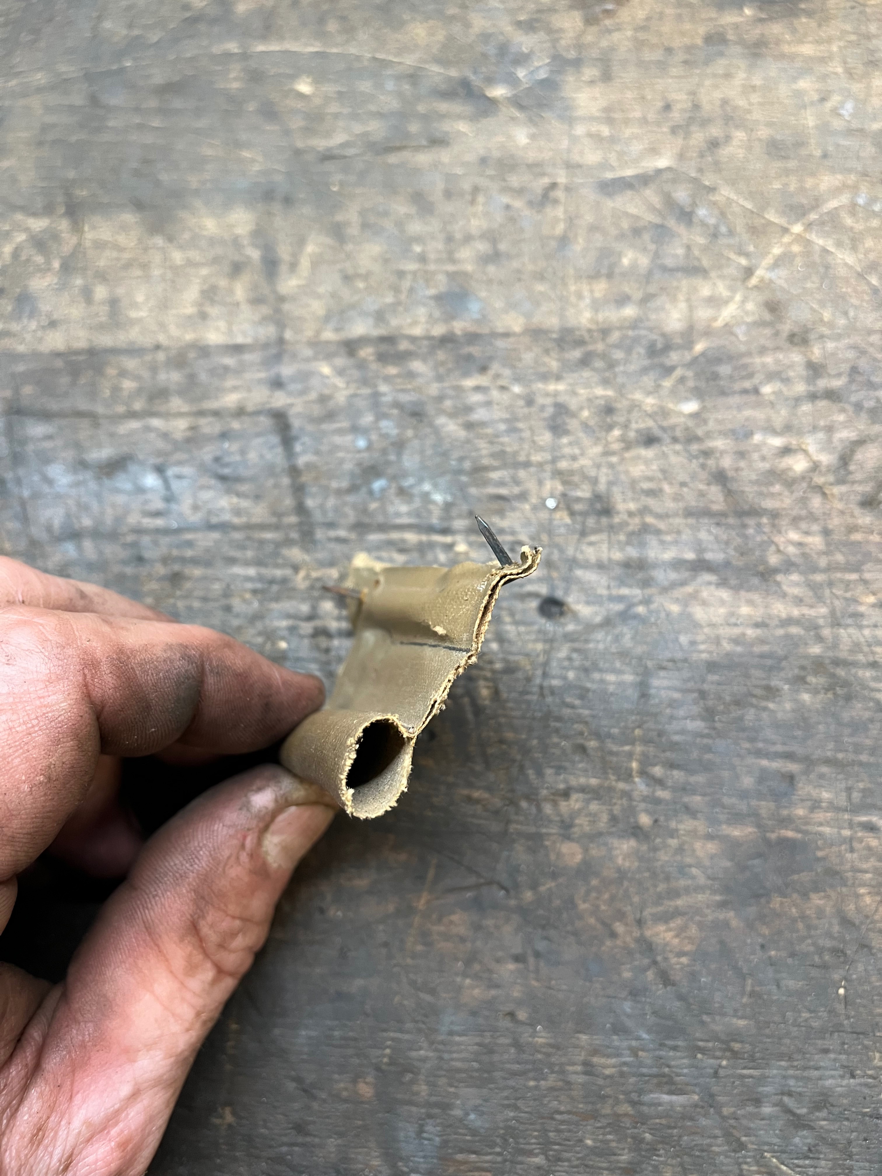

Mit dem entsprechenden Material konnte ich die Windfangkeder selbst herstellen.
Als Füllung habe ich 10mm Moosgummischnur verwenden.
Das Kunstleder wurde mit einer Ledernadel und einem Reisverschlussfuß auf einer handelsüblichen Nähmaschine vernäht.
