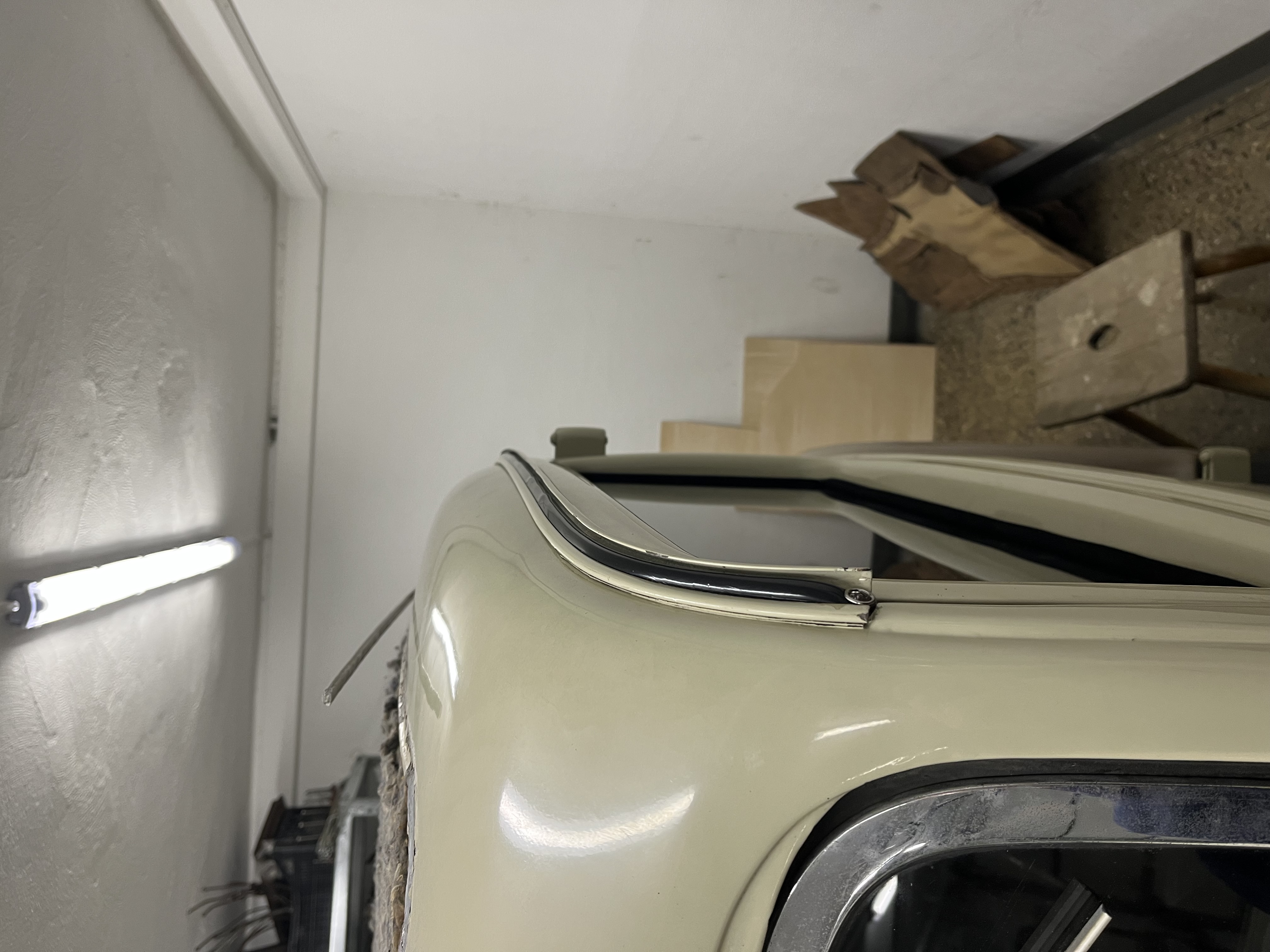

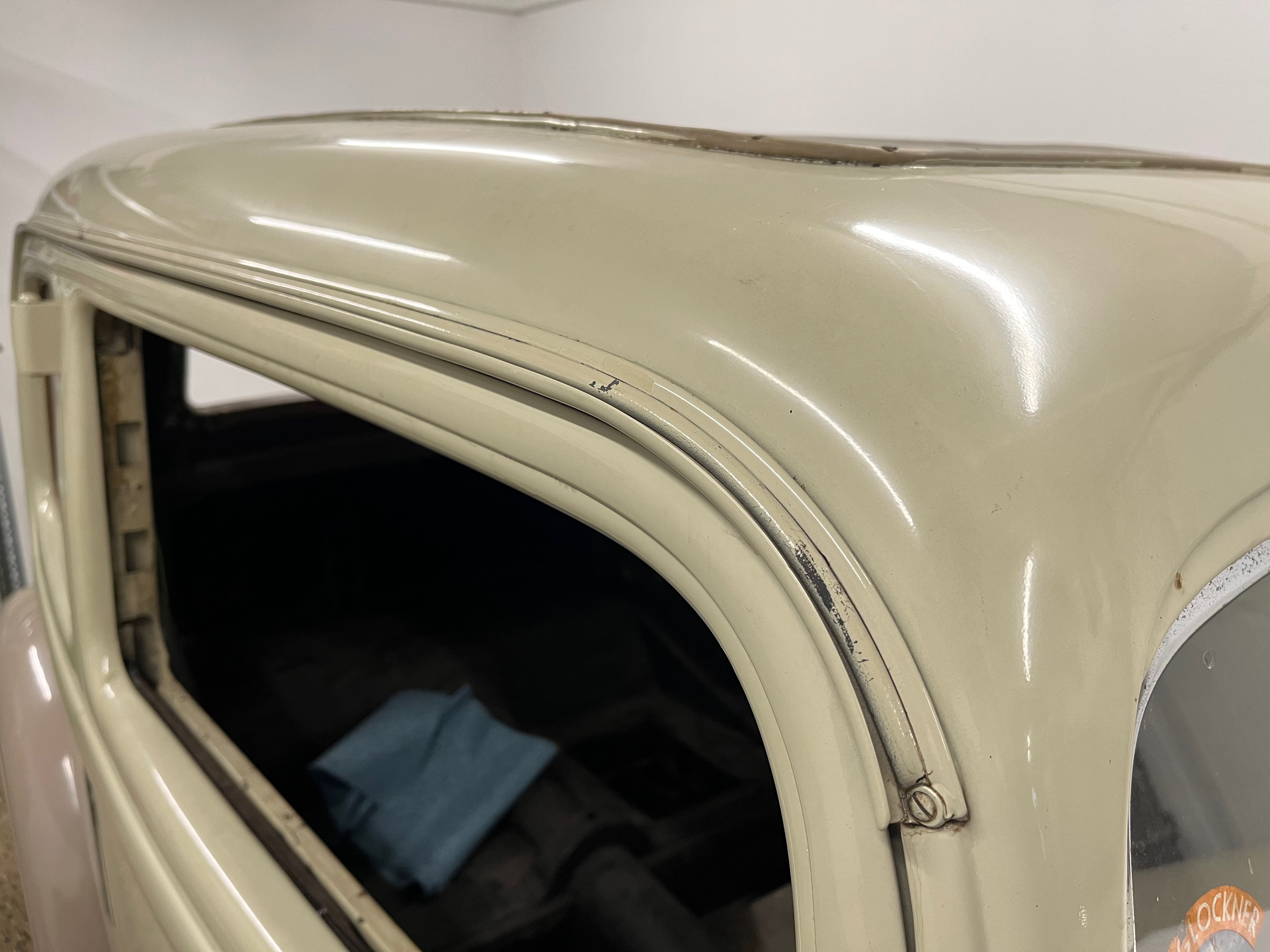

kennt jemand eine Bezugsquelle für das Gummi welches die Schrauben der Regenrinne beim frühen Rekord bedeckt?
Eine Gummi fehlt mir, das zweite wurde überlackiert.
Suche Rekord Füllkeder für Regenrinne

Re: Suche Rekord Füllkeder für Regenrinne
Das Material heißt "PVC Leistenfüller", den hat mein kleiner Blauer auch bekommen, nämlich im originalen Rot.
Gekauft habe ich diesen bei Döpper, Art.-Nr.367A. Erhältich auch in Blau, Elfenbein und Schwarz.
Es wird zwischen Daumen und Zeigefinger etwas zusammengedrückt und dann in die saubere Leiste geklemmt. Gerne noch eine Schraube zur Fixierung, oder etwas Klebematerial.
@Hanomag_Fahrer: Danke für den Tipp mit dem Leistenfüller. Der passt super. Etwas zusammen drücken hat nicht gereicht, das Zeug ist sehr störrisch. Beim nächsten Mal würde ich es mit Warm machen versuchen. Hat mich einige Nerven gekostet. Sieht aber aus wie original.
