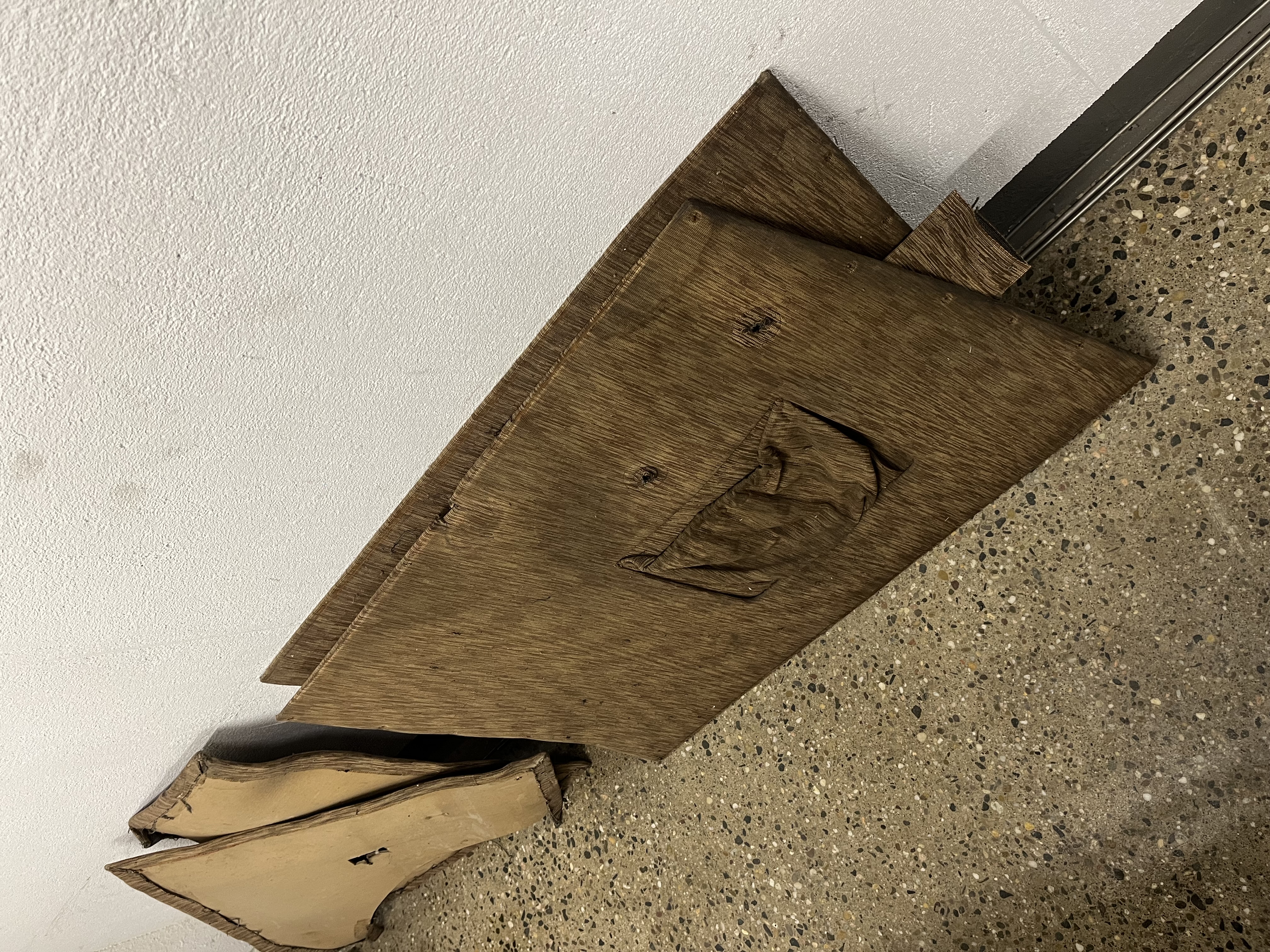

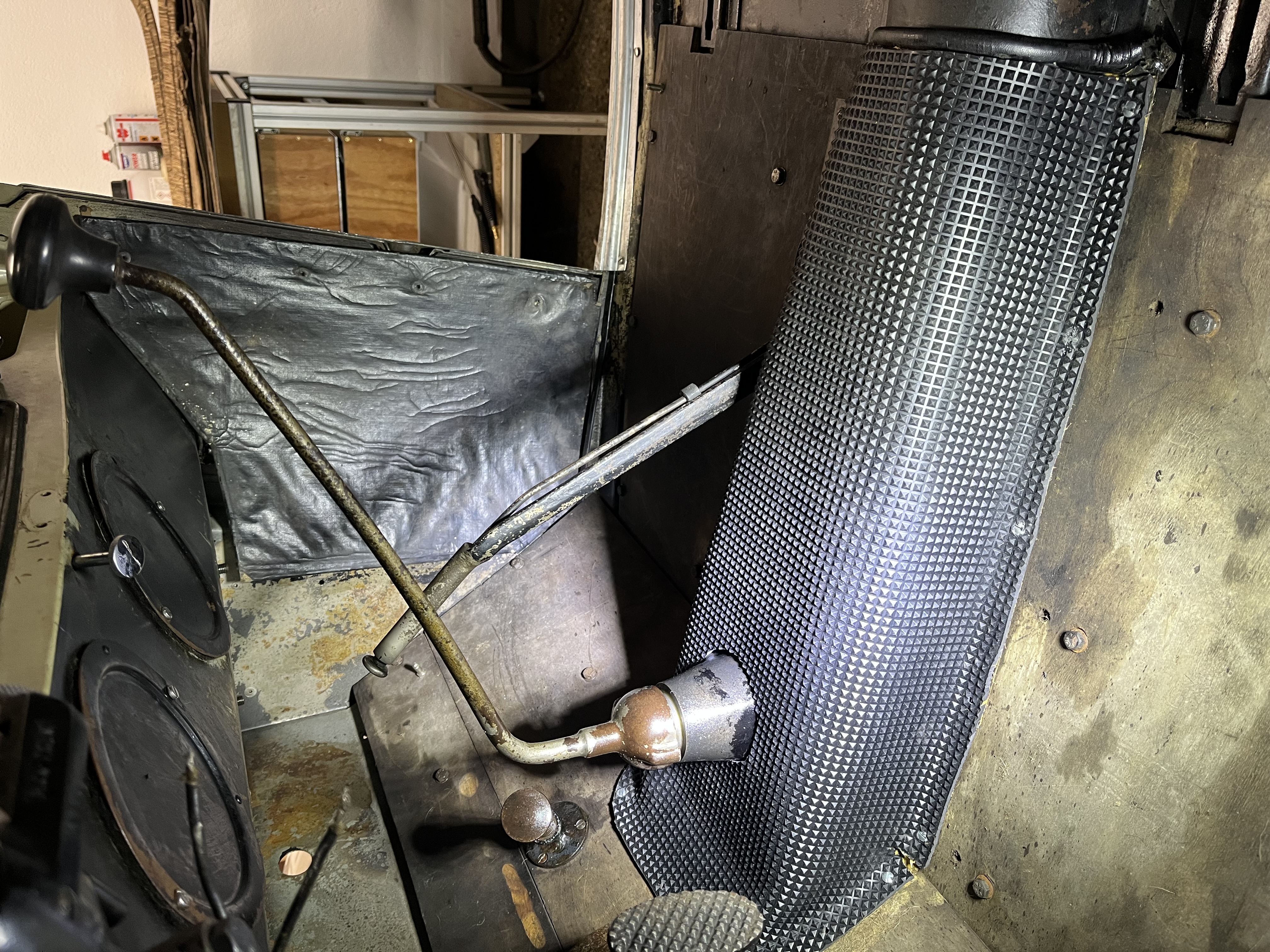

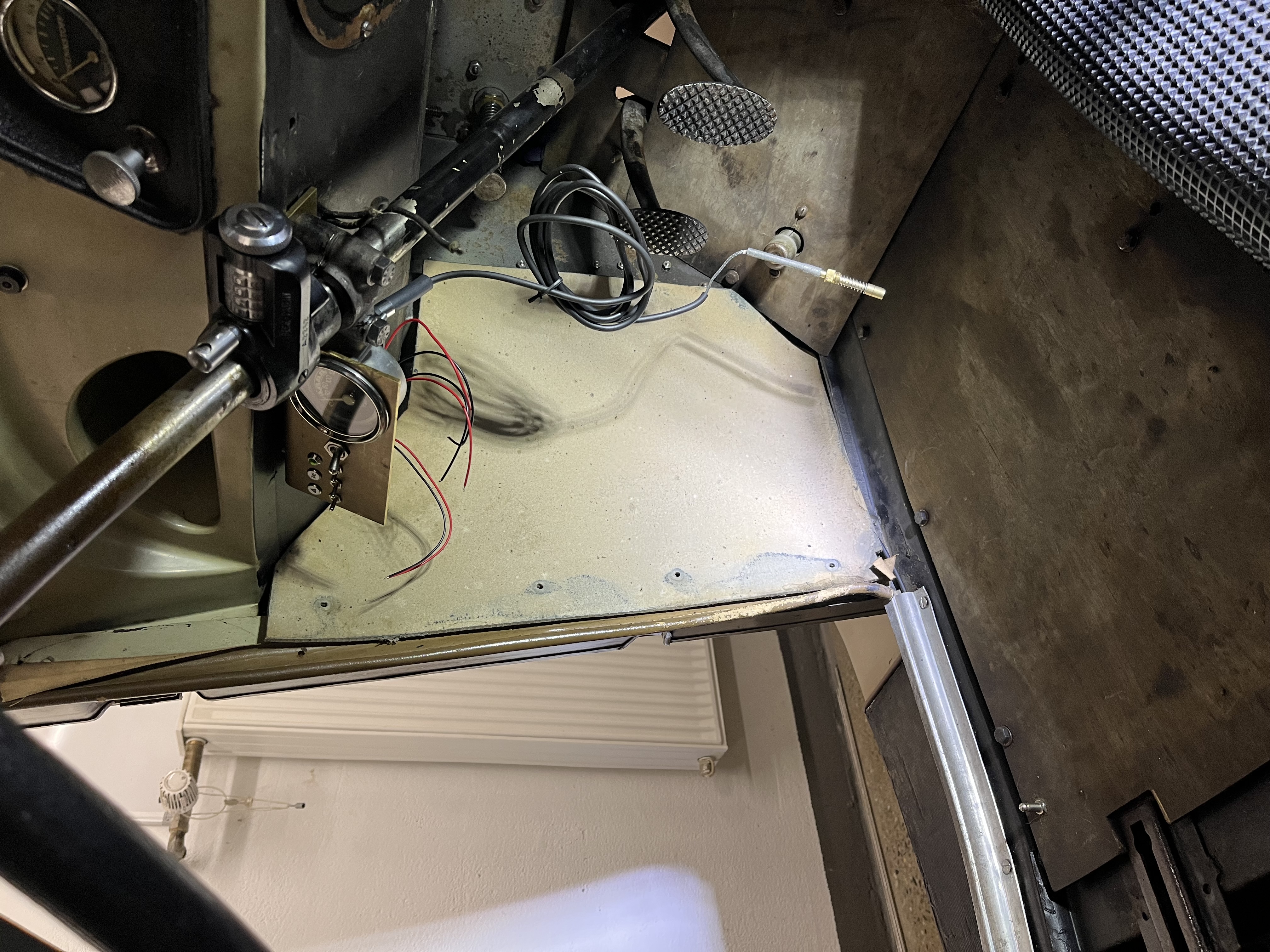

einige Teile der Inneneinrichtung scheinen auf Pappe geklebt zu sein.
Die hat sich über die Jahrzehnte geworfen/gewellt.
Gibt es eine Möglichkeit diese wieder gerade/zurück zu biegen?
Ode alternativ, welches Material kann ich als Ersatz nehmen?
Pappe der Inneneinrichtung richten/Biegen

Re: Pappe der Inneneinrichtung richten/Biegen
Ersatzmaterial wäre s.g. Teerpappe.
Alternativ wurde auch 4mm Sperrholz verwendet, heute würde ich wasserresistentes Birkenmultiplex verwenden.
Danke für den Tipp, nach langer Suche quer durchs Saarland konnte ich das Birkenduplex in 4mm bekommen.
Bei genauer Betrachtung fiel mir auf das die Türverkleidungen sogar schon aus Holz sind.
Kleinere Abdeckungen (z.B. um die Frontscheibe) dagegen sind aus 2mm Pappe.
Andernfalls gibt es im gut sortigen Holzfachhandel auch dicke Pappe. Die hatte ich mir mal für die Türverkleidung besorgt.
