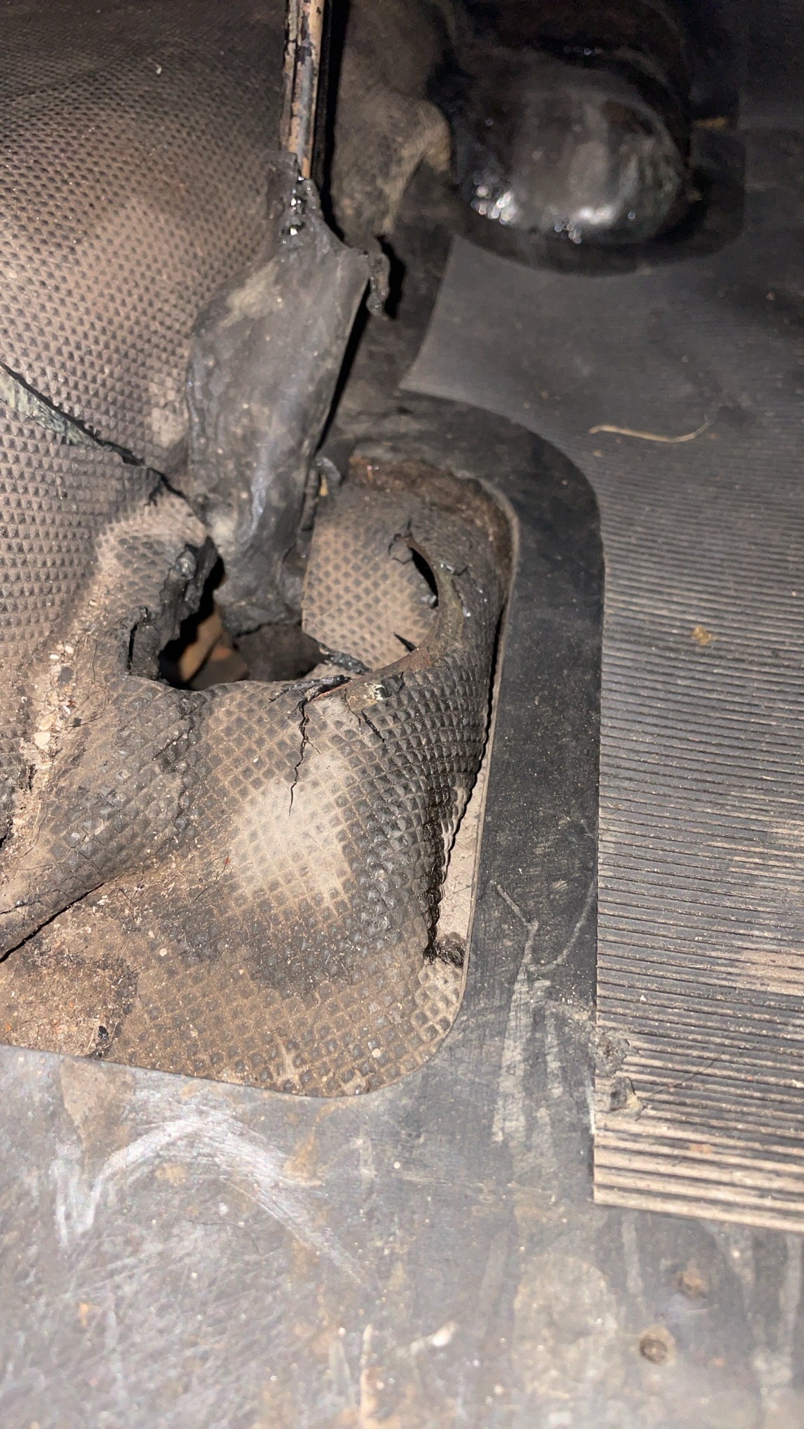

kann mir jemand erklären wie um den Handbremshebel herum abgedichtet wird?
Ich beginne gerade mit der Rekonstruktion des Innenraums und es mir aktuell noch nicht klar wie das gelöst war.
Auf die Bodenbretter kommt noch ca 20mm dicker Filz und dann die Gummifußmatte.
Beides sieht aber so aus als wäre es um den Hebel ausgeschnitten gewesen.

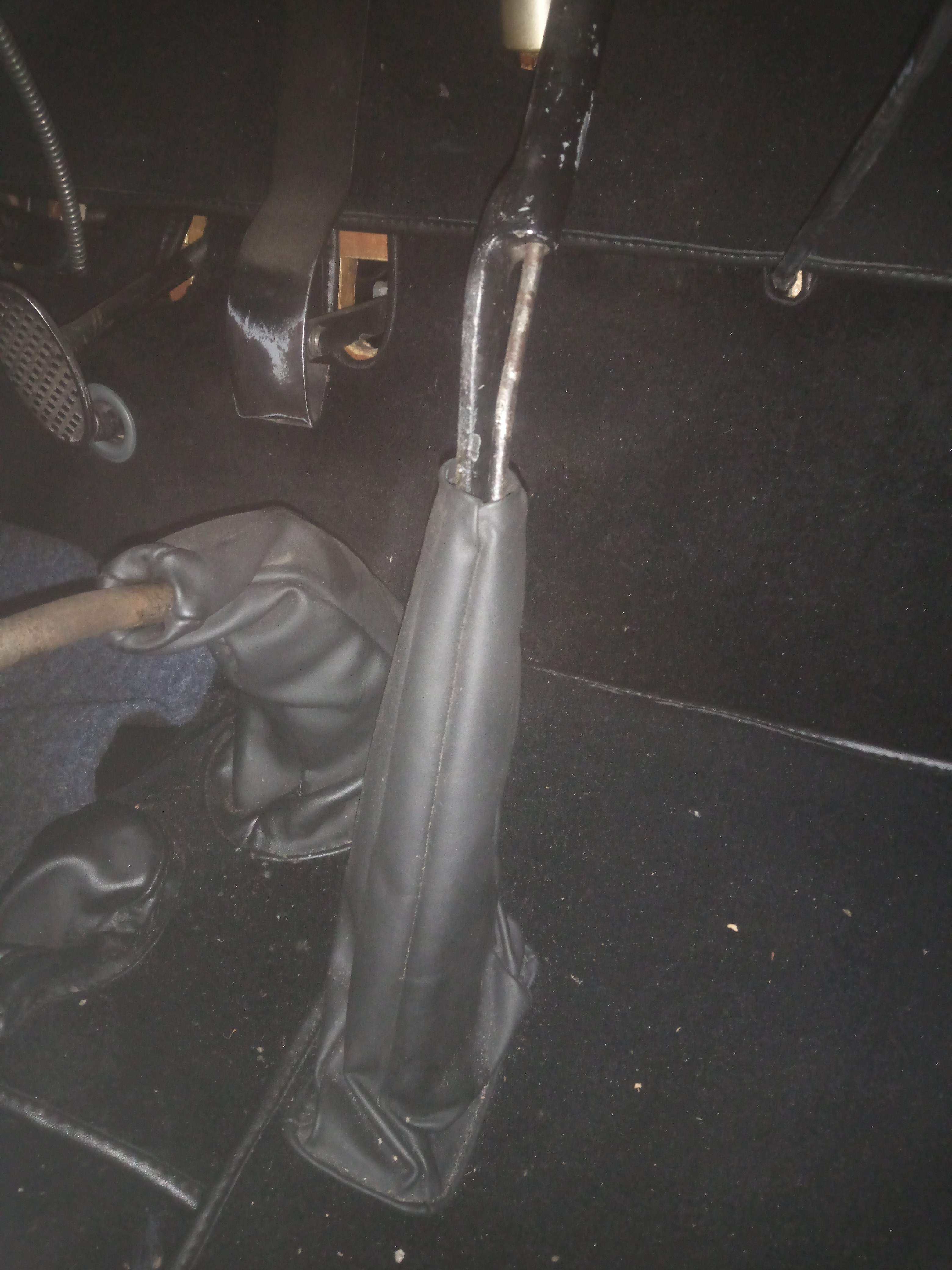

Das kannst Du entweder so offen lassen, so hat es mein Rekord. Der Teppich mit Samt kommt bis an die Öffnung heran, oder Du fragst den Sattler. Bei meinem 4/23 ist da ein Tuttel
Er ist aus Kunstleder, ein nach oben zulaufender Sack. Dieser ist an den v.g. Teppich angenäht. Der 'Sack' bewegt sich mit dem Handbremshebel

Hier noch ein Bild von dem "Tuttel", sprich der Einfassung des Handbremshebels (übrigens auch des Schalthebels)
Der 4/23 hat Einlegeböden in den Fußräumen von Fahrer/in und Beifahrer/in. Abgesehen von zwei Schrauben an zwei der vier Ecken der Matten liegen diese lose auf. Obendrauf habe ich mir separate, einfache Fußmatten zugeschnitten.

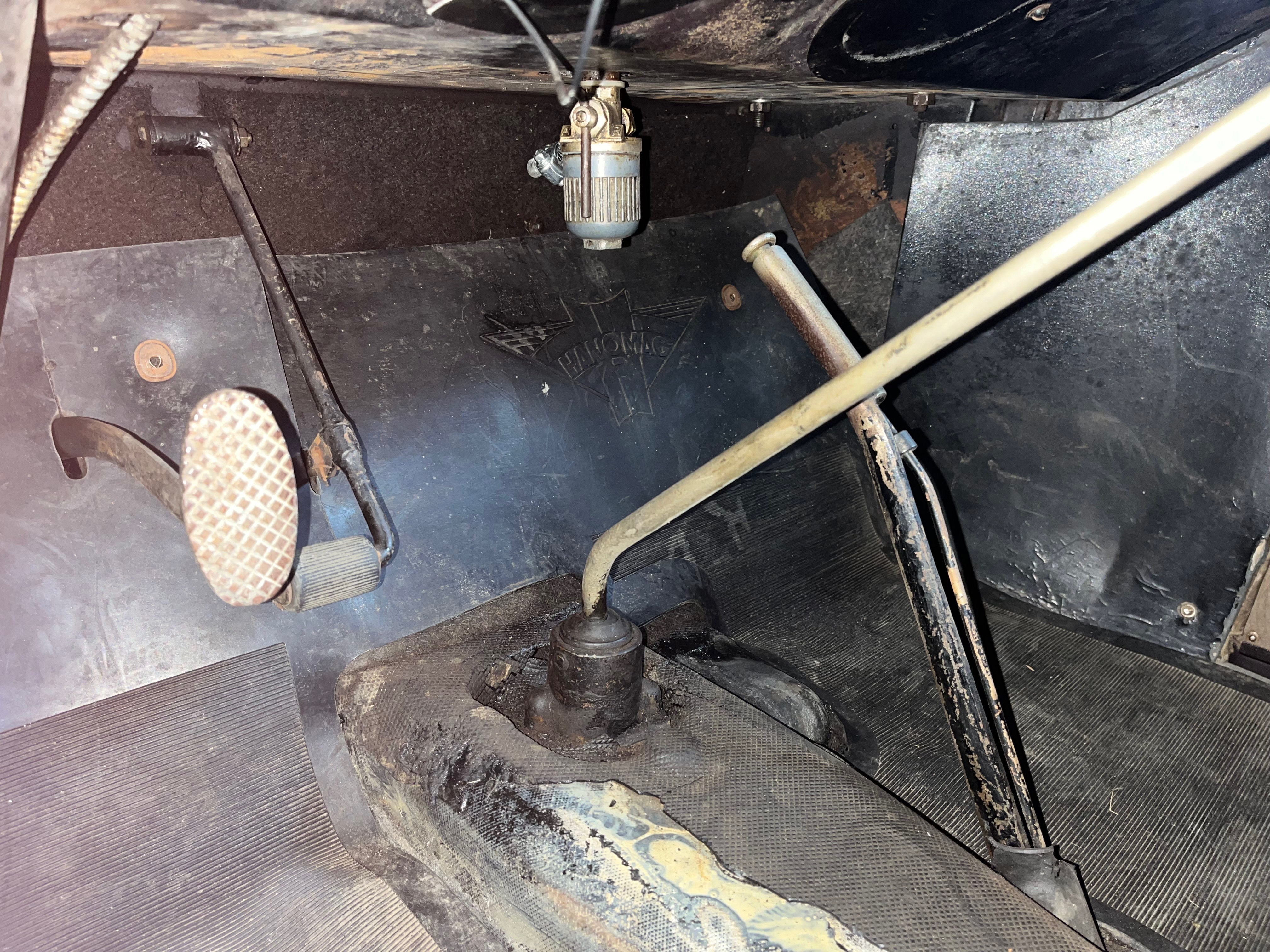

Hier ein Bild vom Patina Kurier aus Störy, leider hab ich kein Bild von der Beifahrerseite aus gemacht.
Hierauf erkennt man auch den Filz unter der Gummimatte.

In den Motor-Kritik Testkarte für den Kurier steht: „Vorderer Fußraum nicht zugfrei abgedichtet“
Das bestätigt meine Vermutung das es hier gar keine Abdichtung gab.

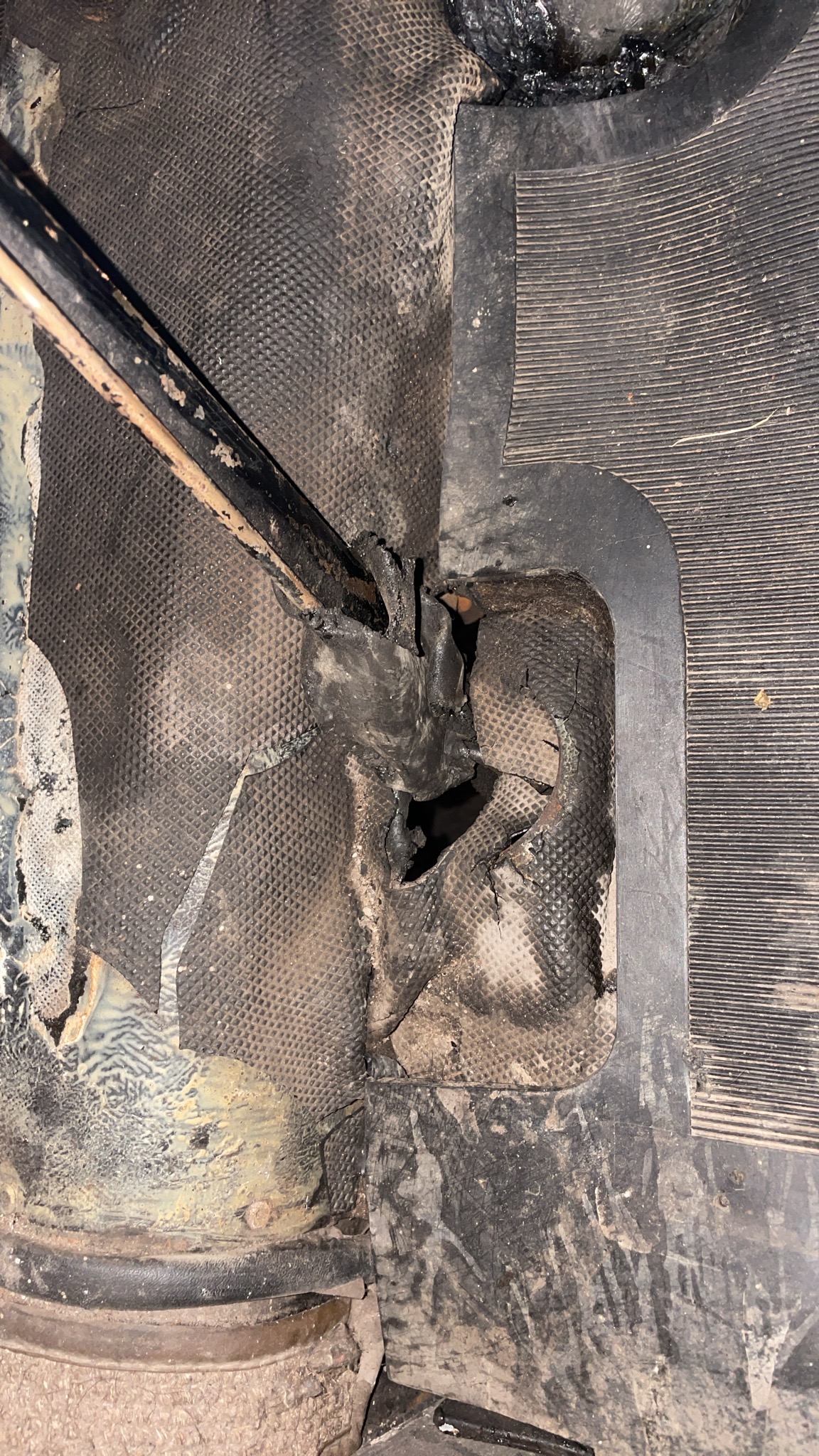

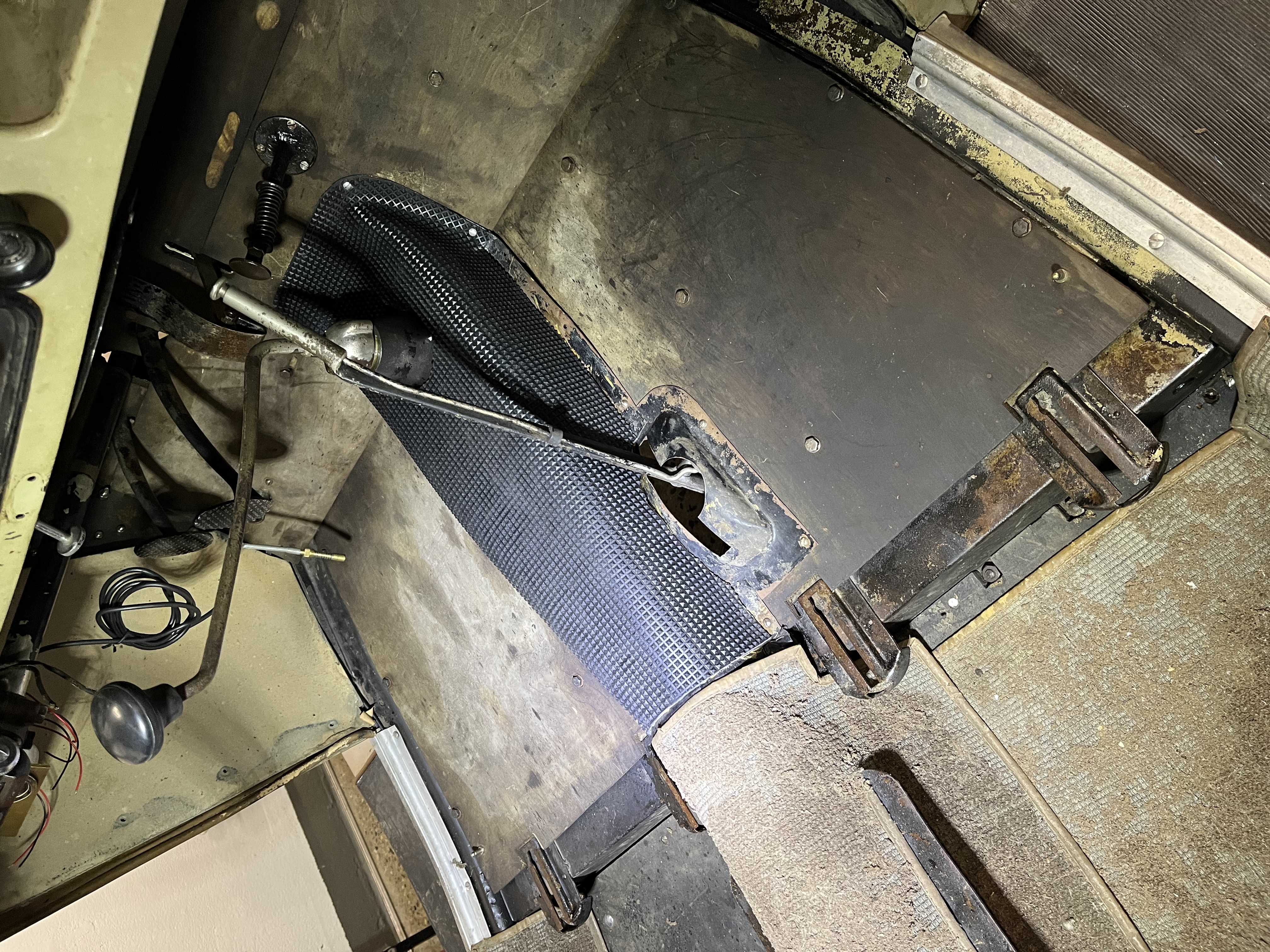

Anbei die Bilder des Patinakuriers im Detail.
Hat jemand eine Idee wie das um den Schalthebel herum ausgesehen haben könnte?
