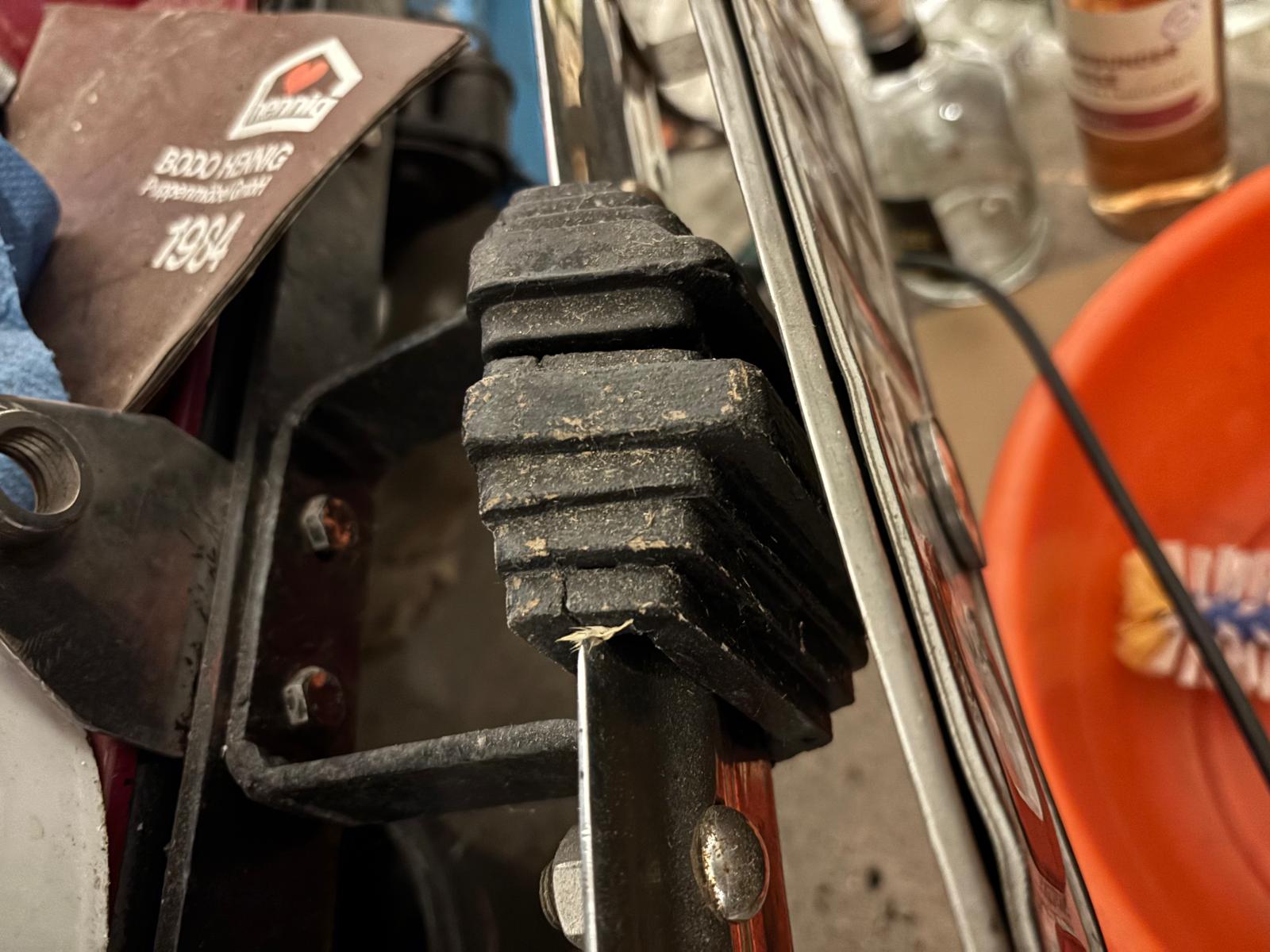

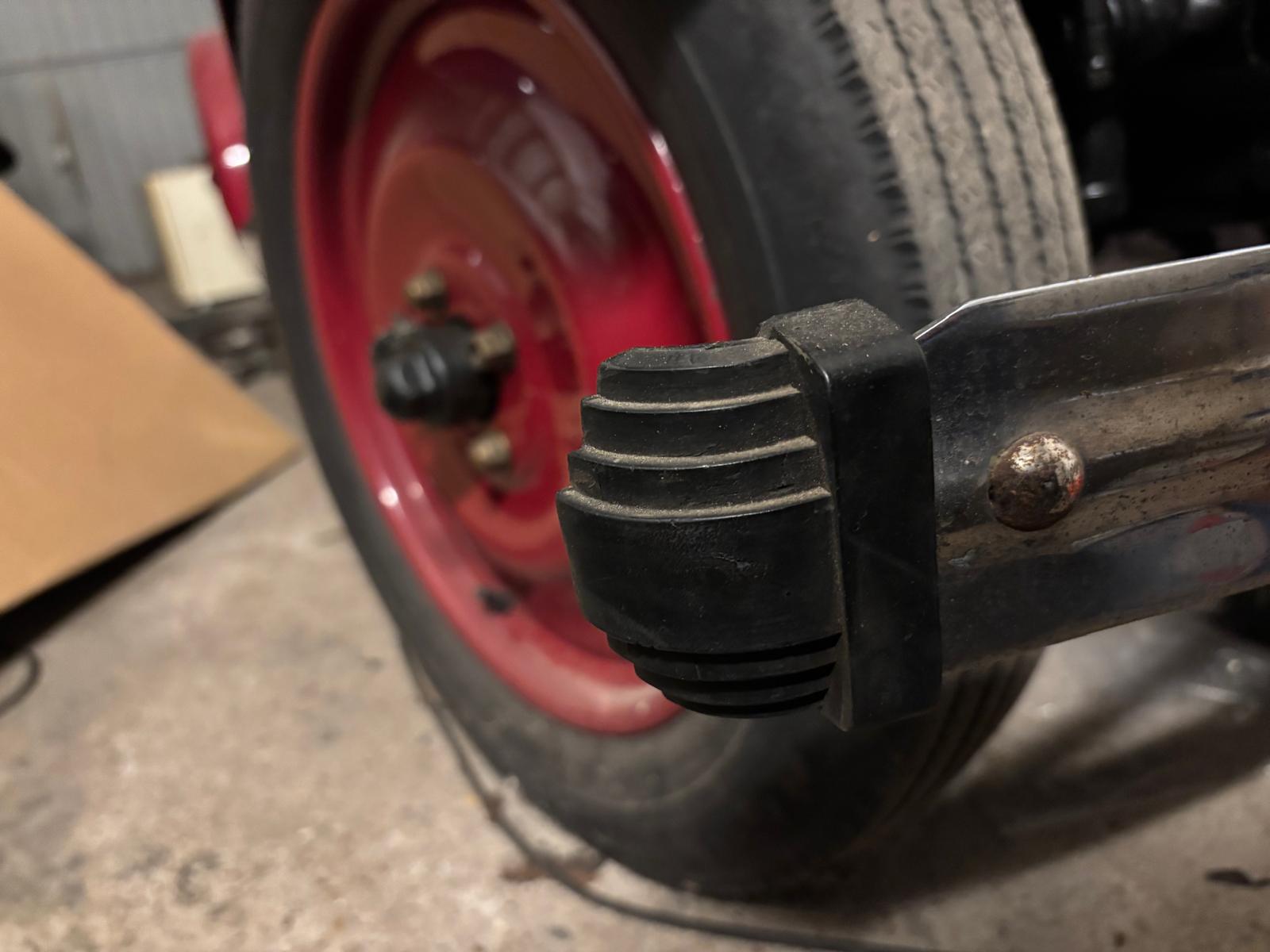

Danke Hanomag_Fahrer. Habe mal Kontakt aufgenommen. Der Herr ist kooperativ und hilfsbereit. Da muß mein nächster Urlaub nun doch an die Mosel geplant werden. Wen es interessiert, hier ist der Link auf die Homepage. https://www.bender-oldtimer.de/autos/ Der rote "Pickup" ist in der FIN nur 20 Stellen von meinem entfernt. Die dürften sich also im Werk vor 90 Jahren begegnet sein. Anbei zwei Bilder vom Stoßfänger, die meinem Objekt schon sehr nahe kommen, und endlich die besagten Gummiteile!
Endkappe Garant um 1934
Mittelstück nachgefertigt
Ich hoffe noch auf eine Teileliste (Bild, Explosivzeichnung, Werkstatthandbuch) aus dem Fundus der Hanomag IG, falls da etwas existiert.
