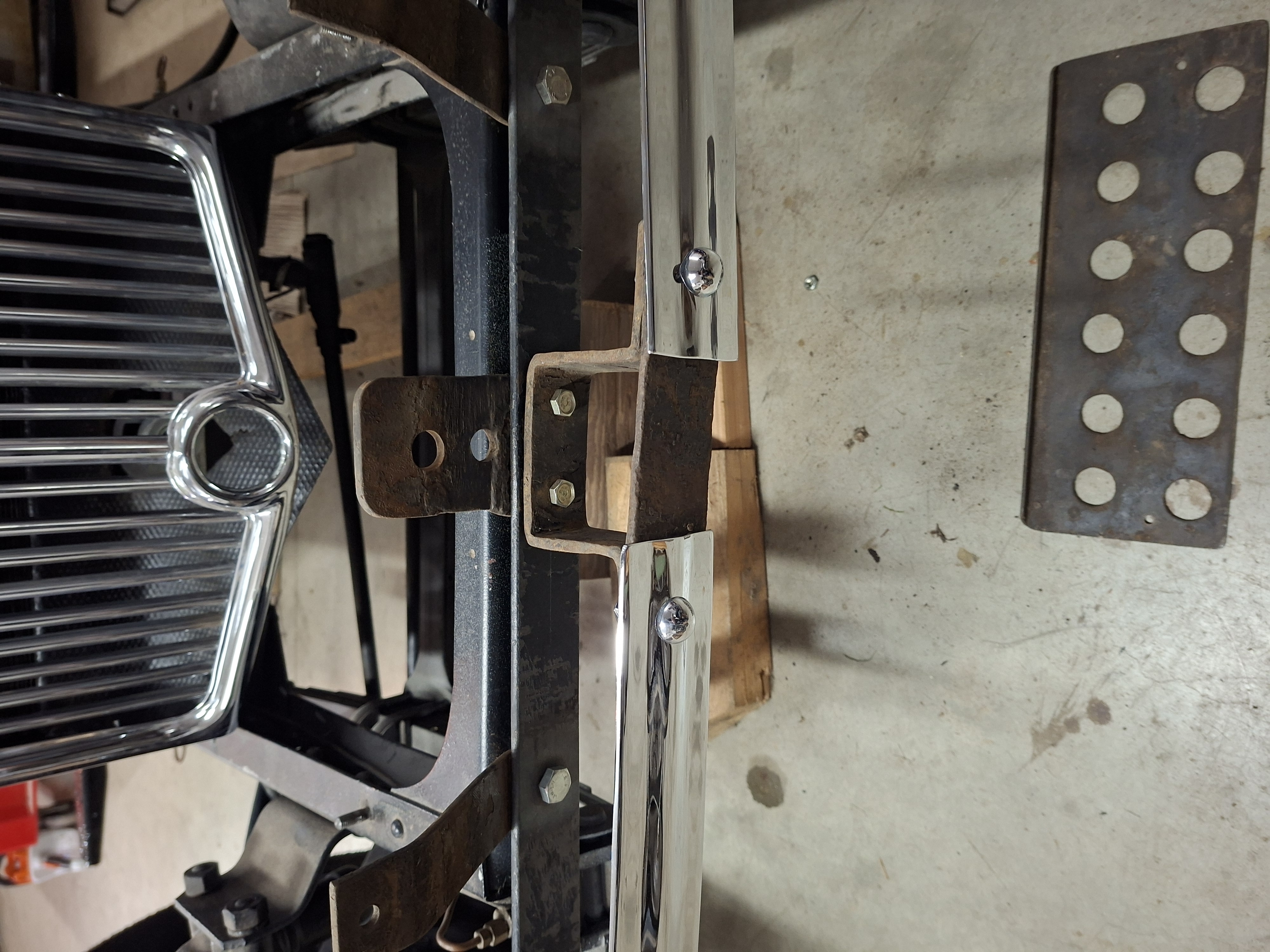

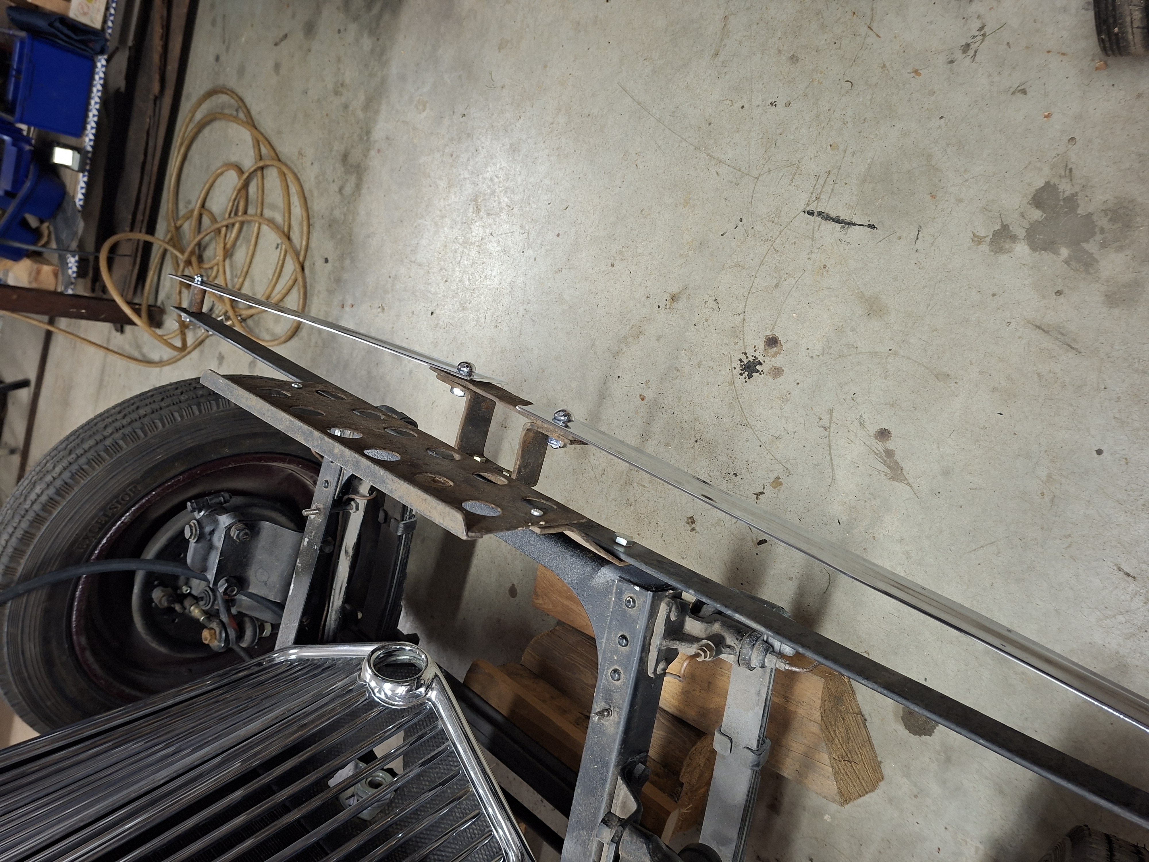

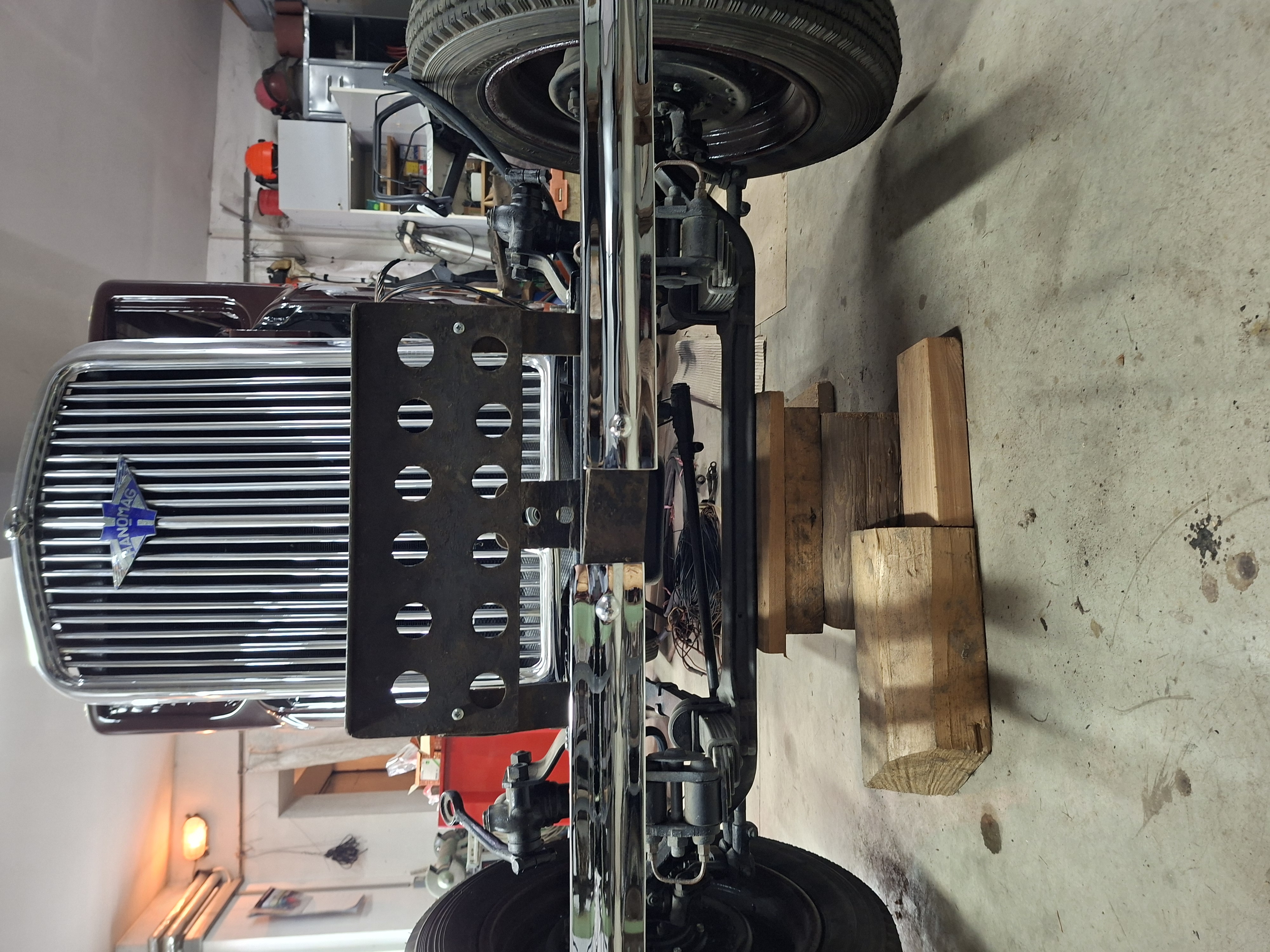

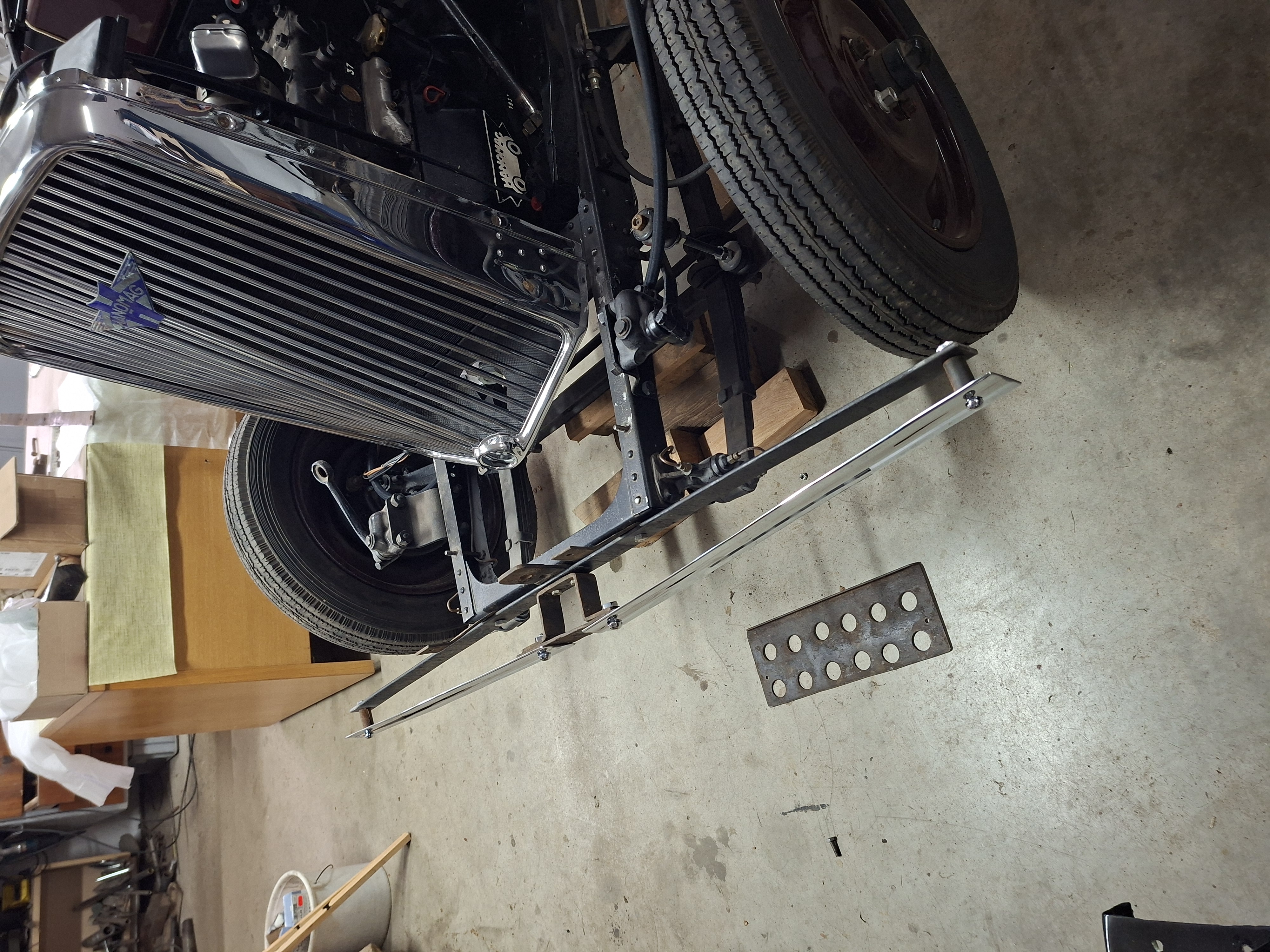

Langsam verfestigt sich die Erkenntniss, daß die Hanomag bei verschiedenen Modellen manchmal ganz kreativ in die Zubehörkiste gegriffen hat und keine Teileliste 100% stimmt. Zumal scheinbar keine Unterlagen existieren die belegen, was wann und wo verbaut wurde. Für die hintern Stoßfänger bin ich schon an der Klärung dran, aber für weitere Detailbilder dankbar. Vorn wurde ein Stoßfänger im Art-Deco-Stil verbaut. (habe ich mal bei einer Anzeige gelesen). Die gibt es mit Kunststoffecken. (siehe altes Foto) Ich habe den Stoßfänger vorn einmal zusammengesteckt. Kann mir das jemand so bestätigen? Hat jemand so eine Kunststoff/Gummiecke als Muster? Der Kennzeichenhalter wird wohl eher nach unten gehören. Danke!

Hey Peter,
ist denn Deine Angabe zum Modell korrekt?!
Aus meiner Sicht handelt es sich doch dabei um einen 3/18 oder 4/23, ggf auch frühen Garant?!
Leider steht aber auch mir keine aussagekräftige Literatur zur Verfügung, um das eineindeutig zu belegen.
Hier aber sind einige Details beschrieben (besonders auch die Kommentare), man kann nicht oft genug darauf hinweisen: https://vorkriegs-klassiker-rundschau.b ... g-3-18-ps/
Zu Deiner Frage: In Wikipedia ist dieses Bild zu finden: https://de.wikipedia.org/wiki/Hanomag_3 ... 3_BW_1.JPG
Hier zumindest erkennt man die ArtDeco-Kunststoffelemente besser, als auf Deinem Minibild.
Bestimmt ist der Wagen samt Besitzer auch in der IG bekannt, vermutlich wird sich da aber niemand dazu äußern.
Schönes Schrauberwochenende - Sven

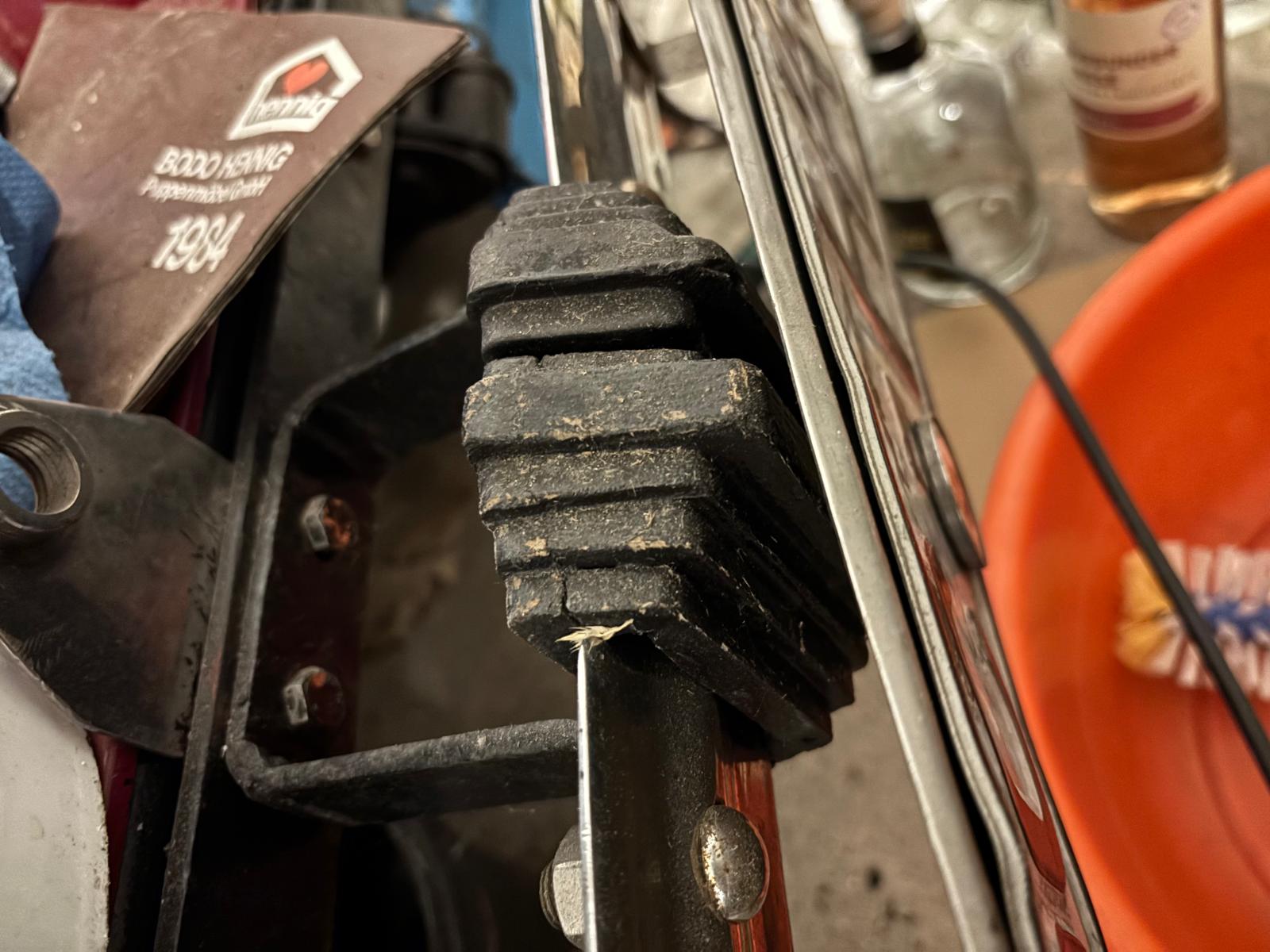

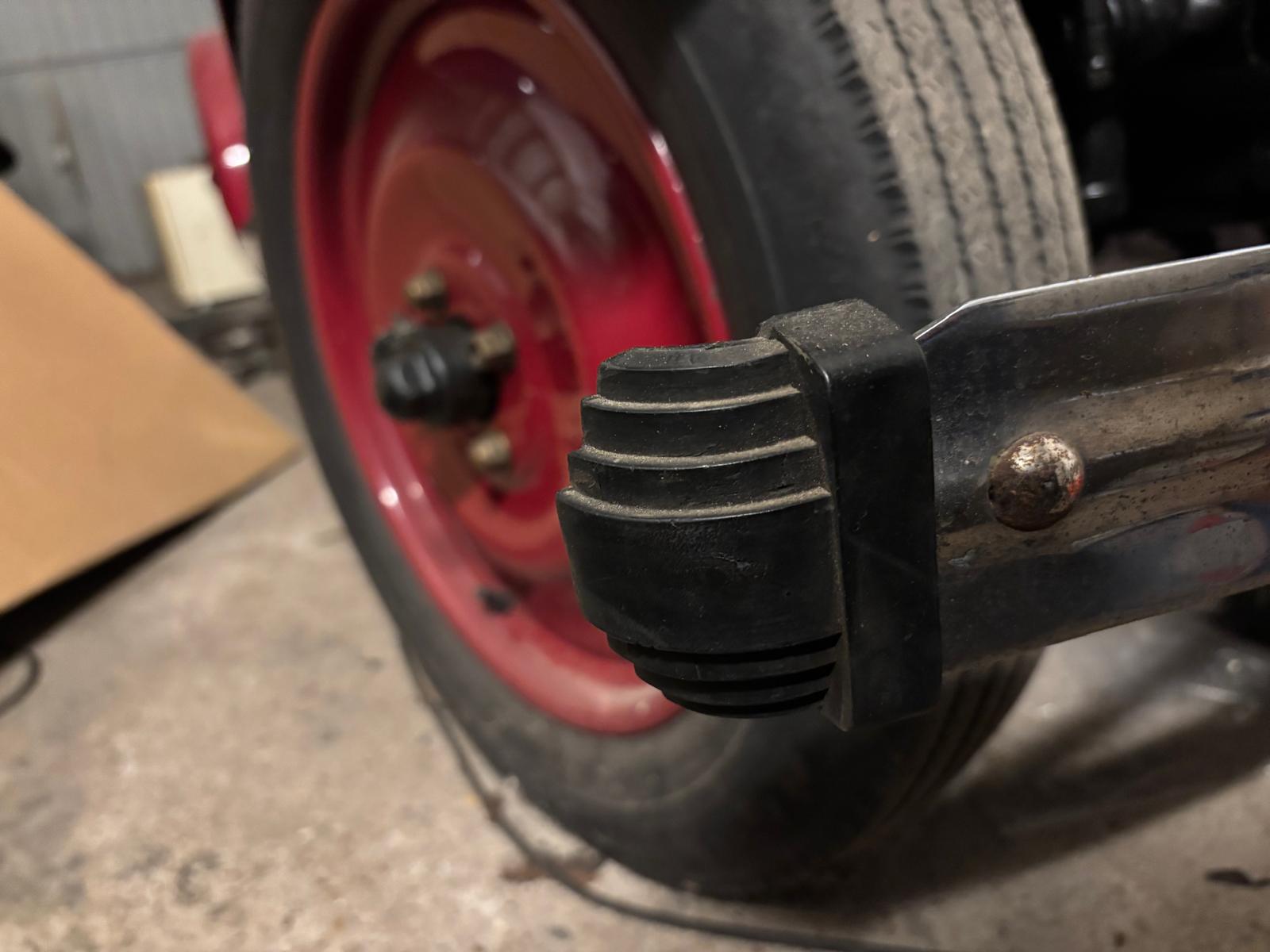

Danke Hanomag_Fahrer. Habe mal Kontakt aufgenommen. Der Herr ist kooperativ und hilfsbereit. Da muß mein nächster Urlaub nun doch an die Mosel geplant werden. Wen es interessiert, hier ist der Link auf die Homepage. https://www.bender-oldtimer.de/autos/ Der rote "Pickup" ist in der FIN nur 20 Stellen von meinem entfernt. Die dürften sich also im Werk vor 90 Jahren begegnet sein. Anbei zwei Bilder vom Stoßfänger, die meinem Objekt schon sehr nahe kommen, und endlich die besagten Gummiteile! Ich hoffe noch auf eine Teileliste (Bild, Explosivzeichnung, Werkstatthandbuch) aus dem Fundus der Hanomag IG, falls da etwas existiert.

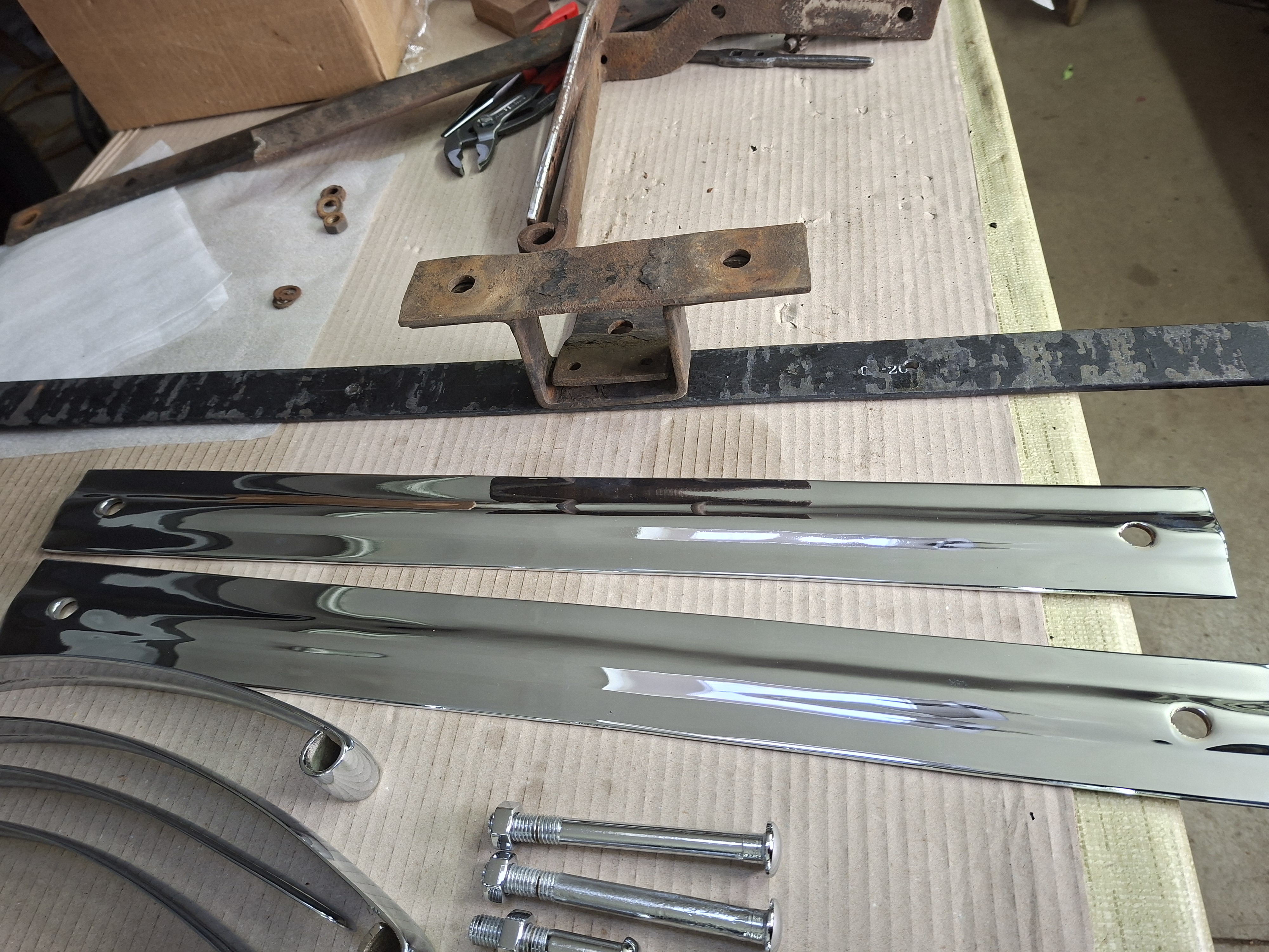

Bei der Gelegenheit bin ich auf ein Bild der Stoßstangen des Garant gestoßen
Sie sind an den Enden eingedreht - die Mühe habe ich mir nicht gemacht. Herr R. aus B. bei Köln hatte die Rohlinge mal im Angebot und mir auch mal erklärt, wie das Eindrehen geht. Ich habe stattdessen ein Röhrchen angeschweißt
Für Nachfragen: Herr R. hat das Pressteil irgendwo in den Groß-Berliner-Raum verkauft. Eine Kontaktaufnahme verlief (böser Emo)

Gab es denn überhaupt die Version mit diesen Gummiecken in Kombination mit den Fünflochfelgen - siehe die roten Felgen ein paar Beiträge darüber?!
Toll wäre, wenn Du das gleich mit in dem Thema viewtopic.php?t=155 verewigen könntest.
Danke - Sven
