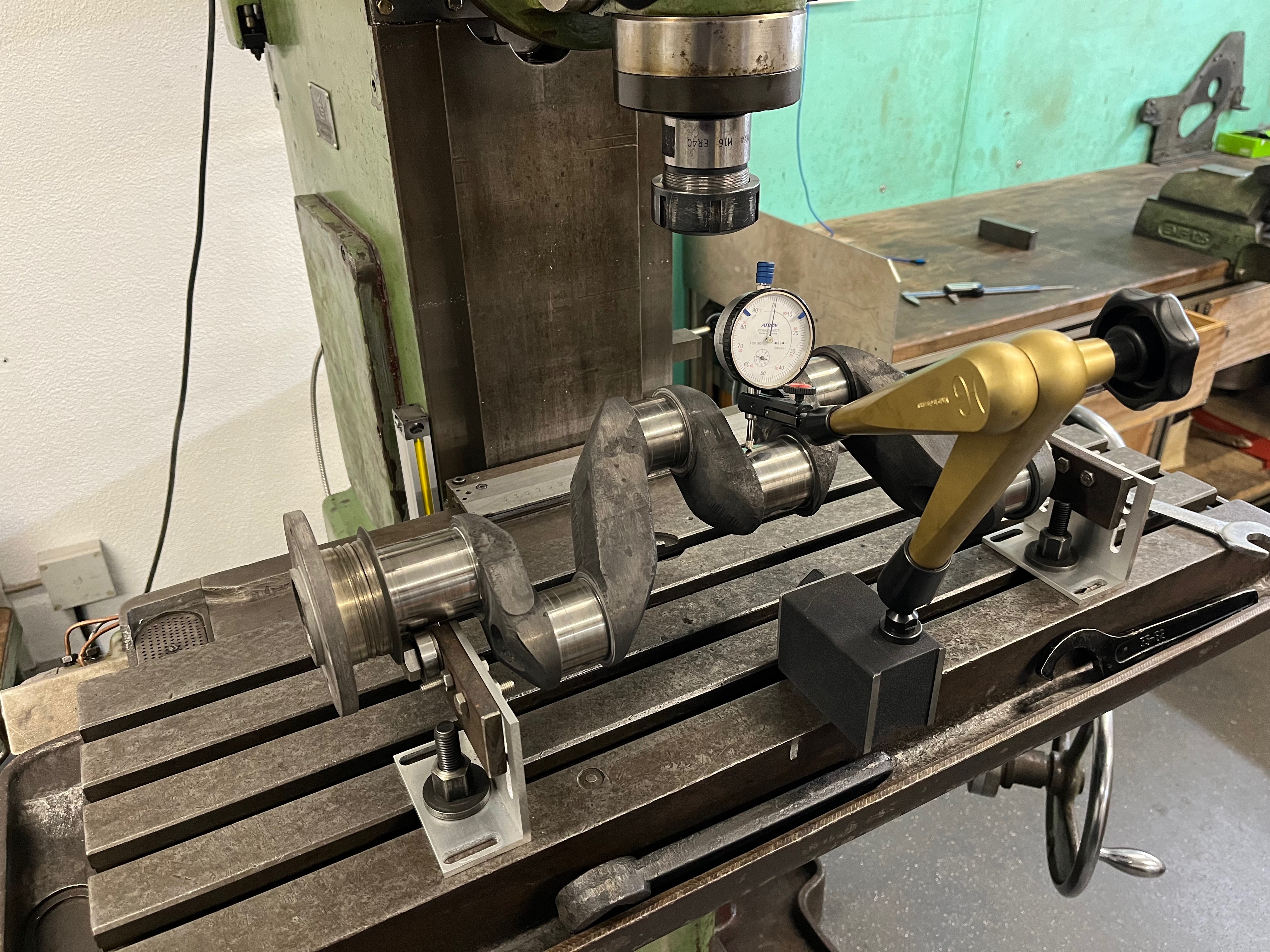

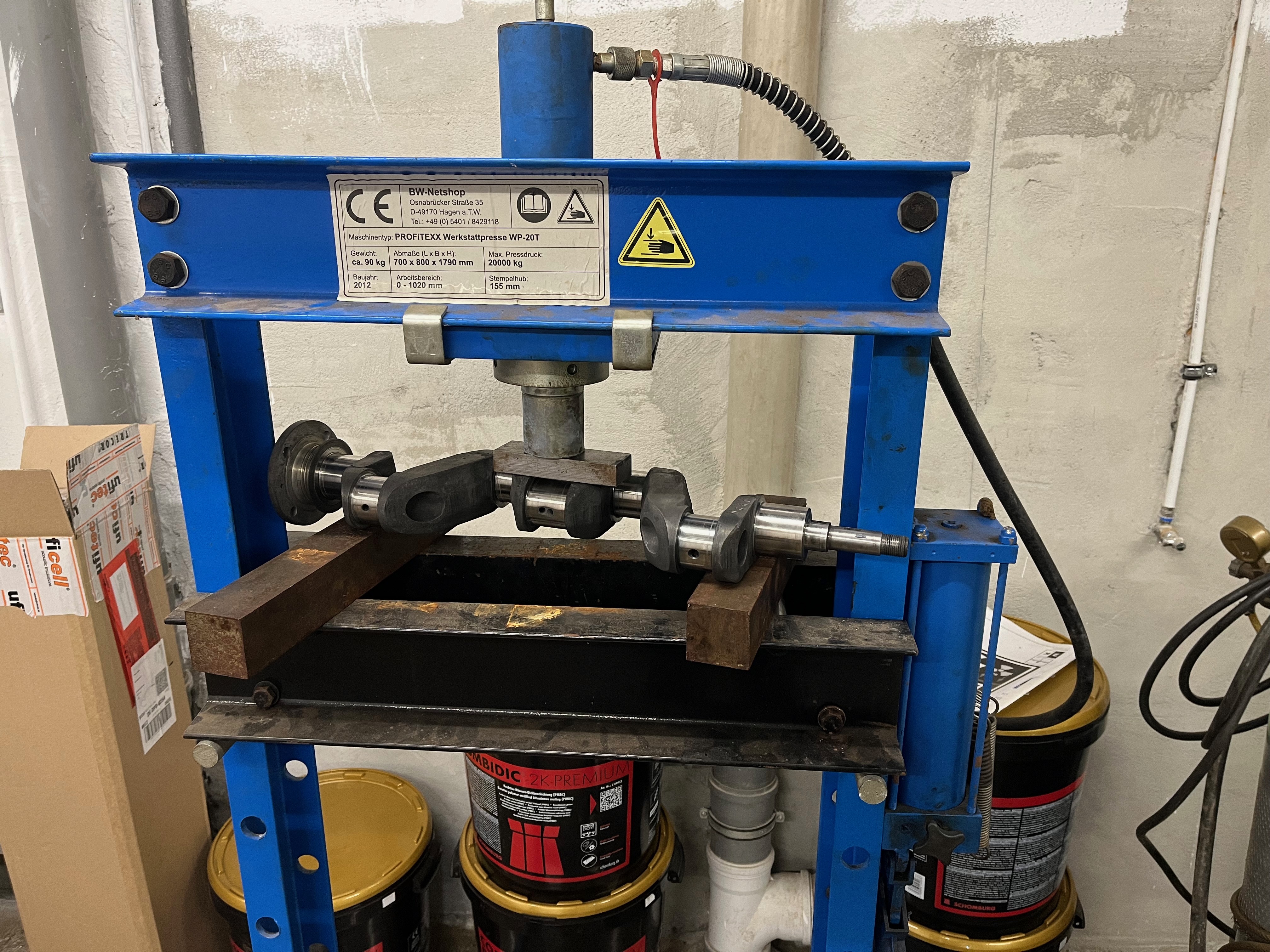

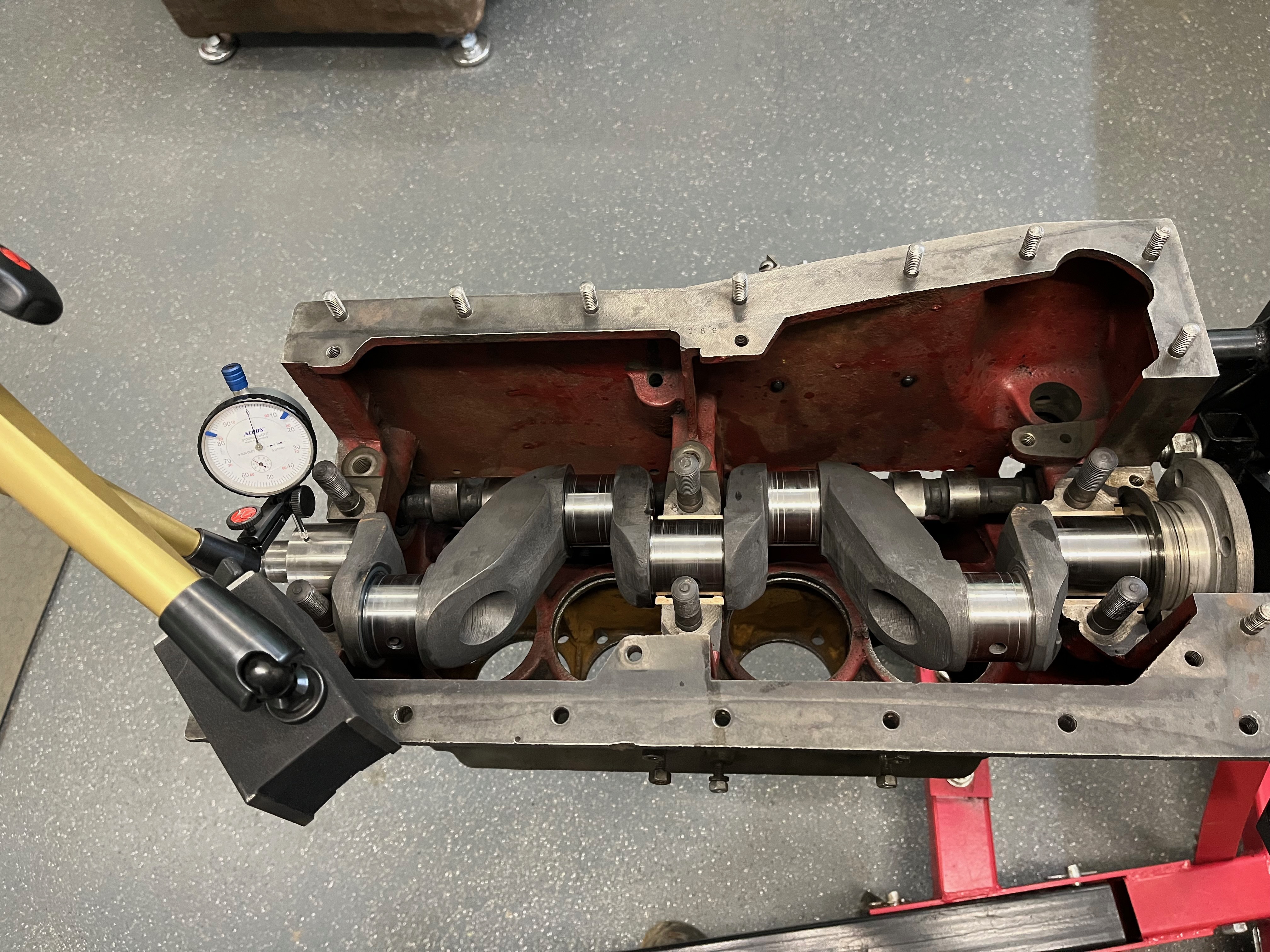

bei der Bestandsaufnahme des Rekordsmotor habe ich einen 0,04mm Schlag des Mittellagersitzes an der Kurbelwelle festgestellt. Mittels einer Hydraulikpresse konnte ich die Welle wieder zum Laufen bringen (<0,01mm).
