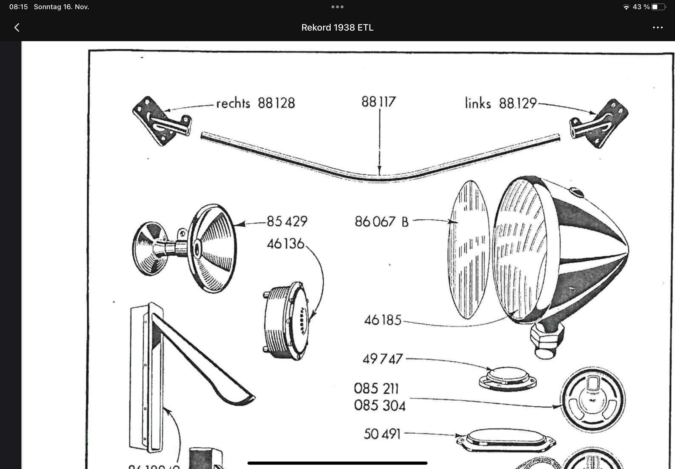

Als Alternative habe ich auch über einen Suchscheinwerfer mit Spiegel gedacht.
In der Ersatzteilliste (85429) ist auch einer Aufgeführt. Leider sieht man nicht wie und wo dieser montiert wurde.
Bisher habe ich Suchscheinwerfer nur auf zwei Aufnahmen im Netz entdeckt. Hat hier jemand vielleicht noch andere Bilder oder vielleicht sogar einen montiert?

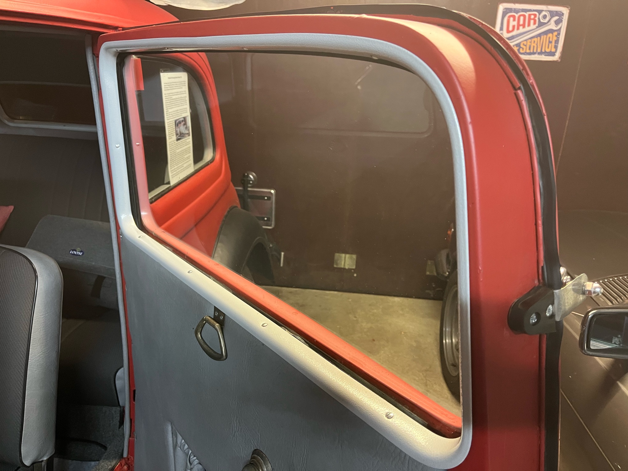

Ganz einfach:
Befestige diese unterhalb der Gummikeile am Türblatt. Da sind eh zwei Schrauben. Die Keile hatte ich etwas 'platter' geschliffen und dann passte alles wieder. Eingefügt habe ich nochmals das Foto, was ich mal zu den Fensterrahmen gemacht habe. Unter den Keilen habe ich aus VA-Blech einen Streifen eingepasst. Die Spiegel habe ich mal als 'Klemmspiegel' gekauft. Es sind im Grunde solche Spiegel, wie sie bei Motorräder gebräuchlich sind. Die Befestigung auf der Mitte der Rückseite möglich.
