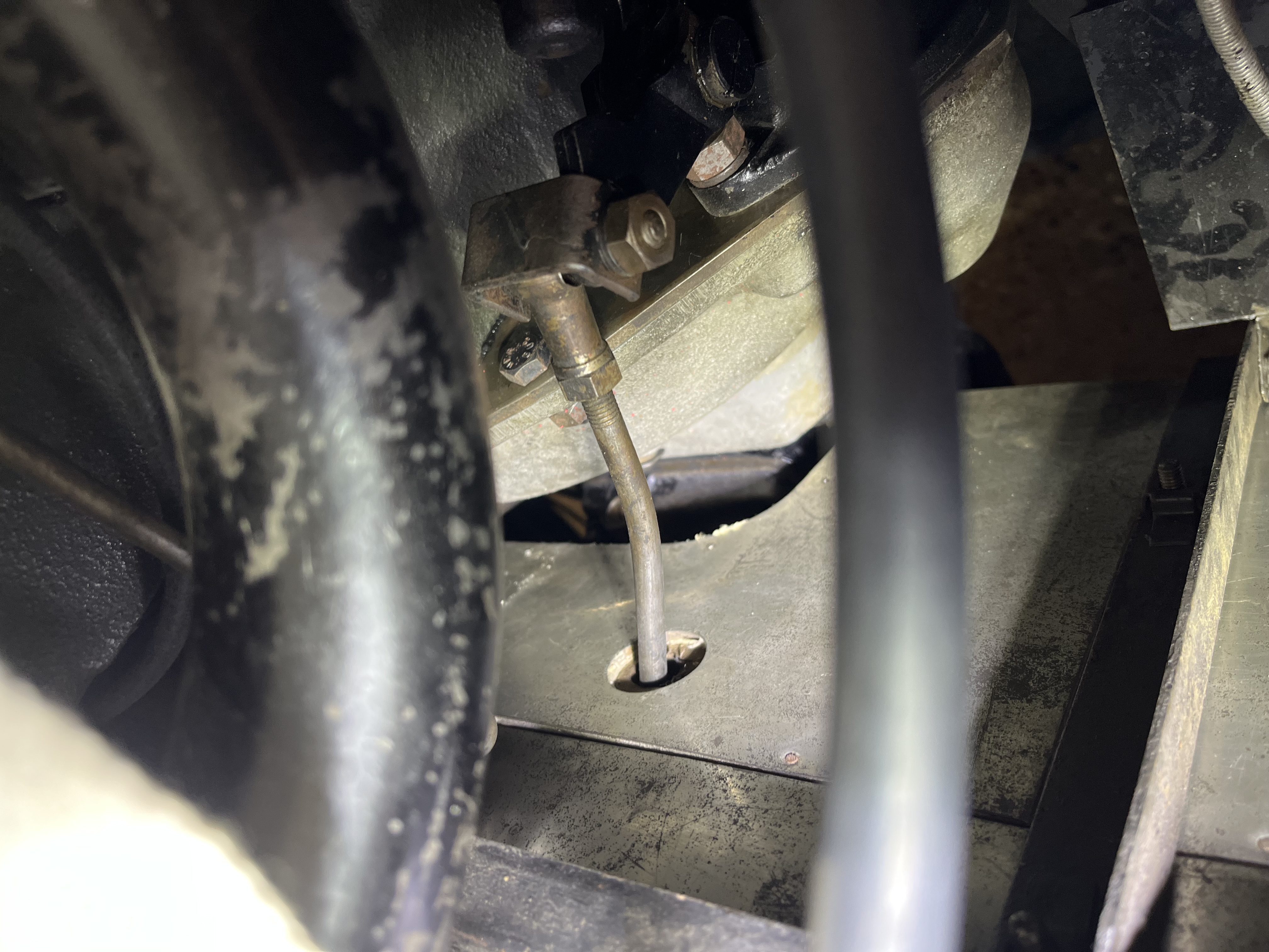

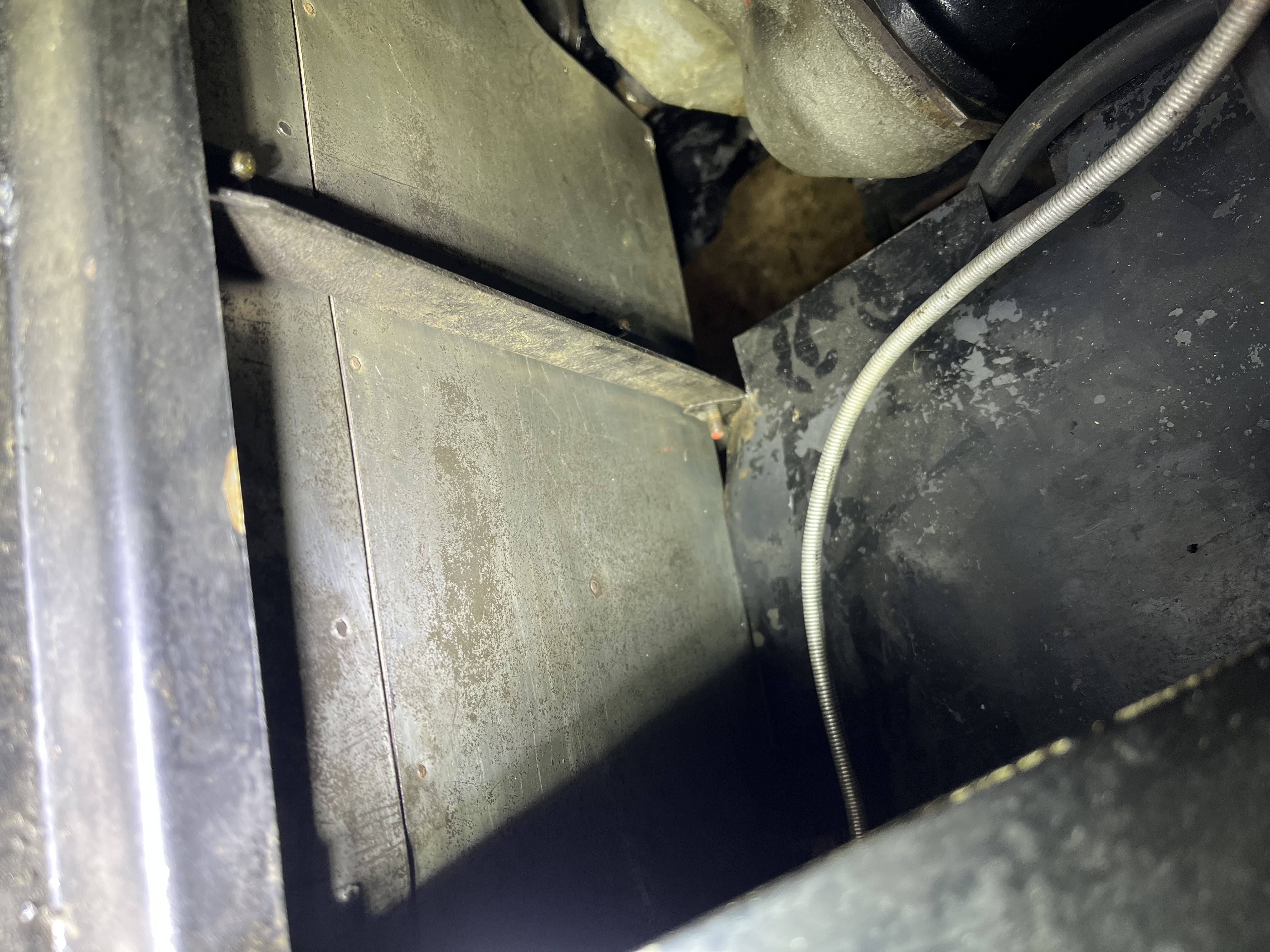

bei einem Telefongespräch mit Hanomagfreunden haben wir über die Thematik der Wärmeisolation vom Motorraum zum Innenraum gesprochen.
Anscheinend heizt sich der Innenraum im Sommer durch die Motorwärme merklich auf.
Da mein Rekord noch nicht fährt, habe ich noch keine Erfahrungswerte.
Bei der Montage der Spritzwand ist mir aber eine Alu/Isolationsschicht auf den Holzbretten auf der Seite zum Motorraum hin aufgefallen.
Was das für ein weißes Material ist kann ich nicht sagen. Ich habe nur das Aluminium von der Ölkruste befreit.
Das Material selbst ist angenagelt.
Vielleicht weis von euch einer mehr?
Isolation vom Motorraum zum Innenraum

Re: Isolation vom Motorraum zum Innenraum
In der Motor-Kritik Testkarte zum Sturm (4-Fenster Kabriolett Ganzstahl) steht folgendes: „Aber Stirnwandabdichtung unzureichend (heiße Luft von vorne)“
