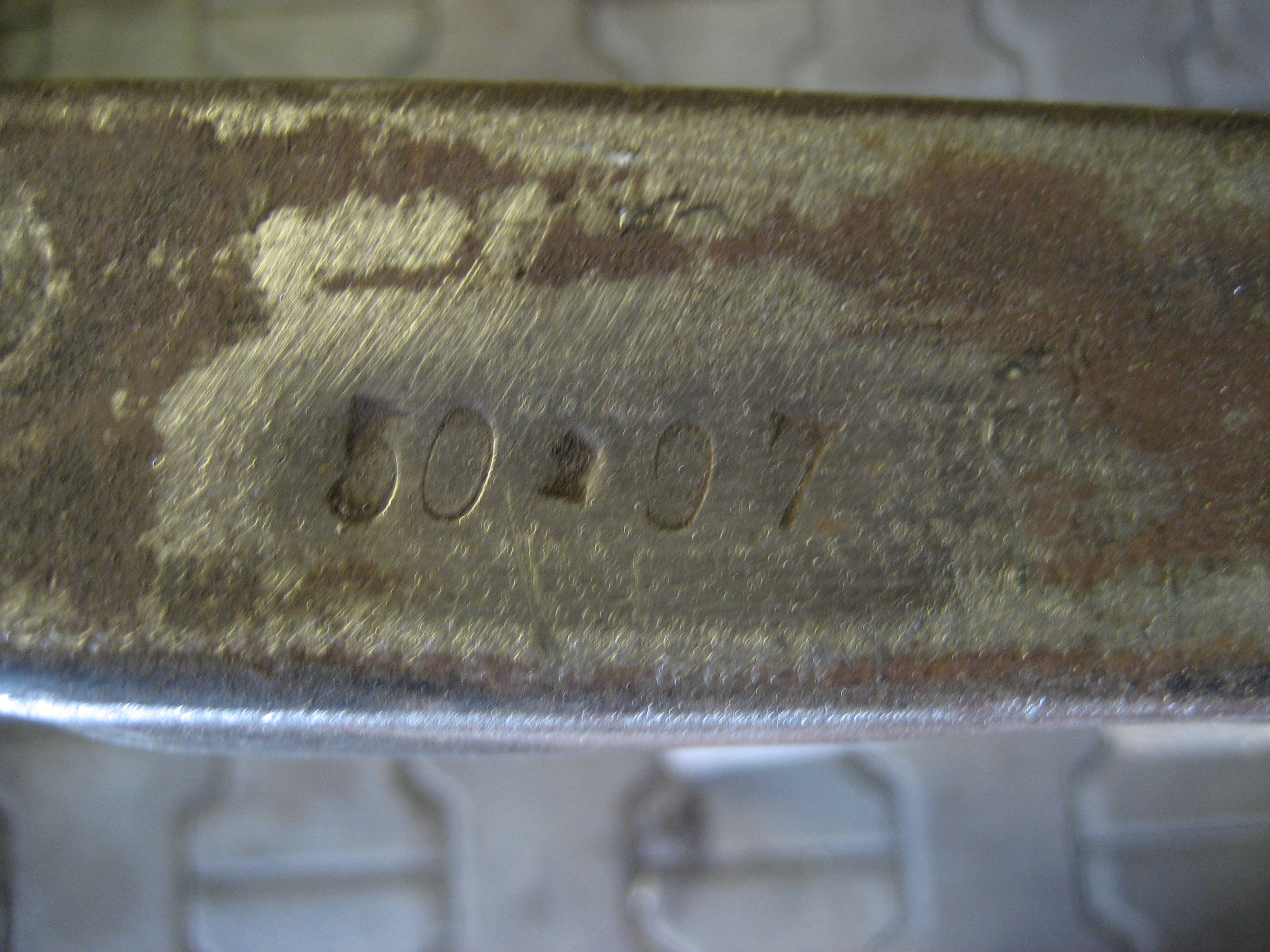

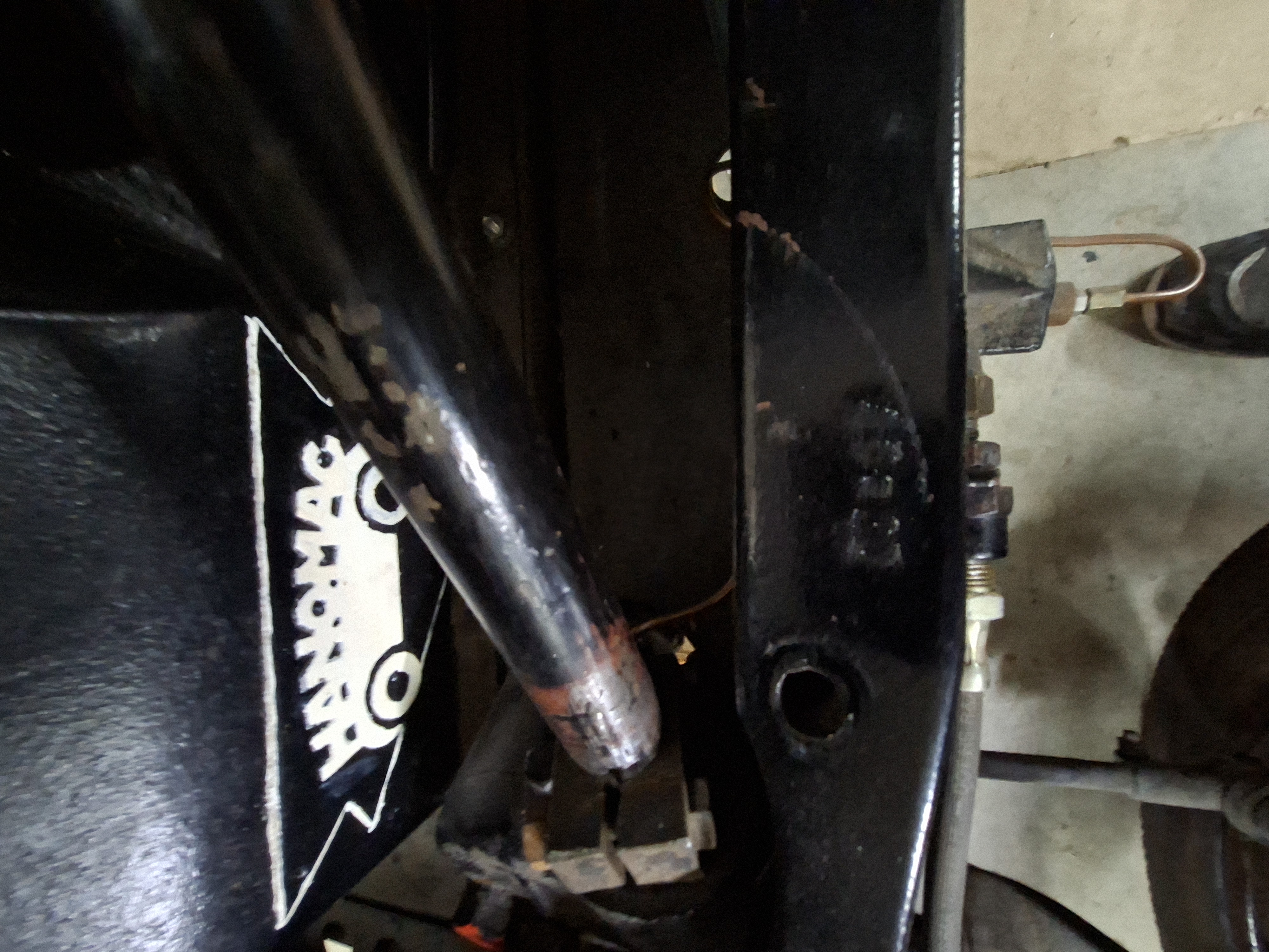

Ich habe nun beim durchsehen der älteren Bilddateien ein Foto der Fahrgestellnummer gefunden. 2007 ist eben schon etwas her :?: . Vielleicht kann mir jemand diese Anbringestelle bestätigen oder es ist nicht "Original Standard"? Die Nummer ist auf der linken Längstraverser der Karosserie eingeschlagen und eben nicht im Rahmen. Bilder anbei.

Re: Restaurierung eines 34er Garant, aus 2 mach 1
Verfasst: 27. Okt 2025, 22:12
Die Nummer stimmt mit dem Typenschild übereinstimmt. Diese hattest Du ja schon mal genannt. Damit ist schon viel erreicht. Früher gab es die eingeschlagenen Rahmennummern nicht immer - warum auch immer...
Die Nummer sieht m.E. nicht original aus - das würde ich so lassen - sie könnte / wird nachträglich eingeschlagen worden sein.
