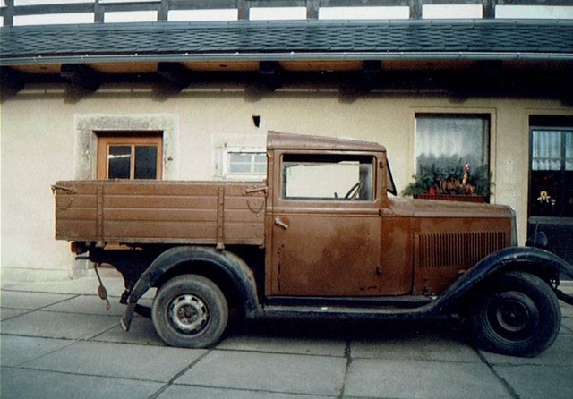

So hat 2001 alles angefangen

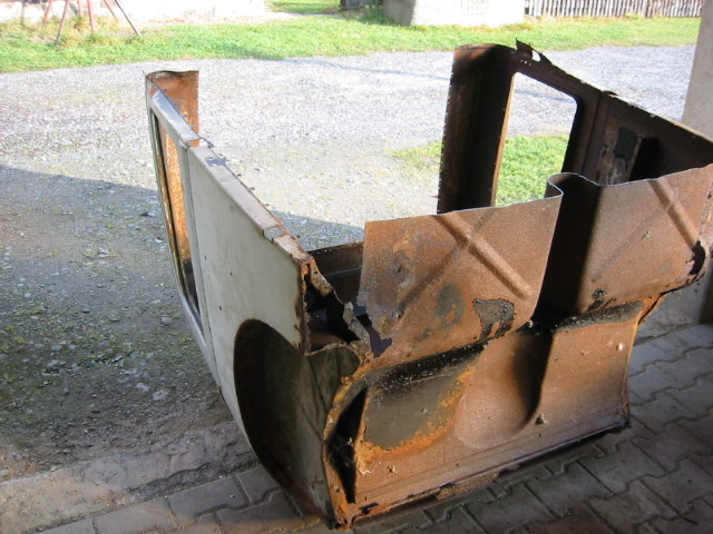

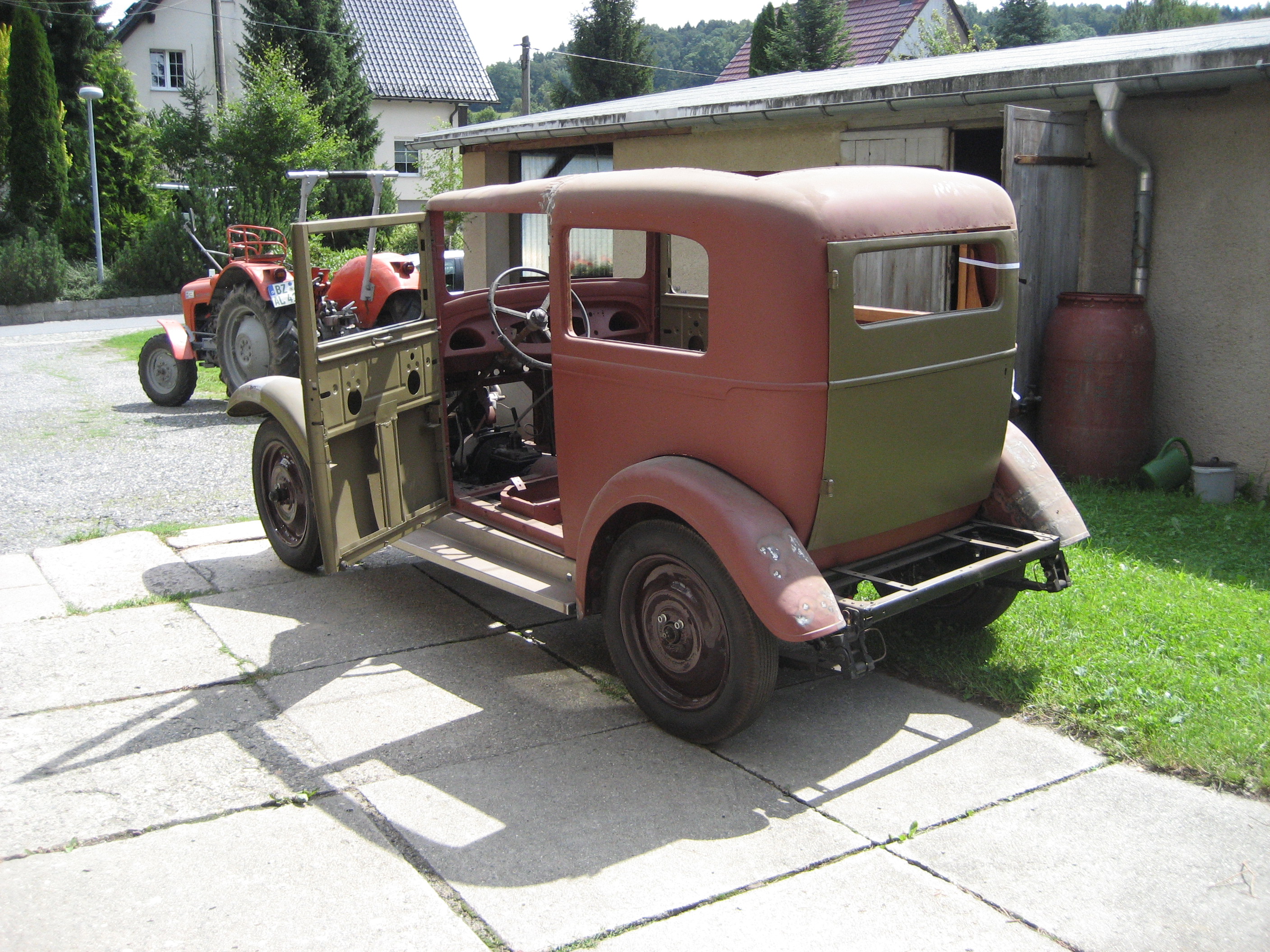

2003 zum schlachten fürs Hinterteil geborgen
Nun gab es kein zurück mehr!

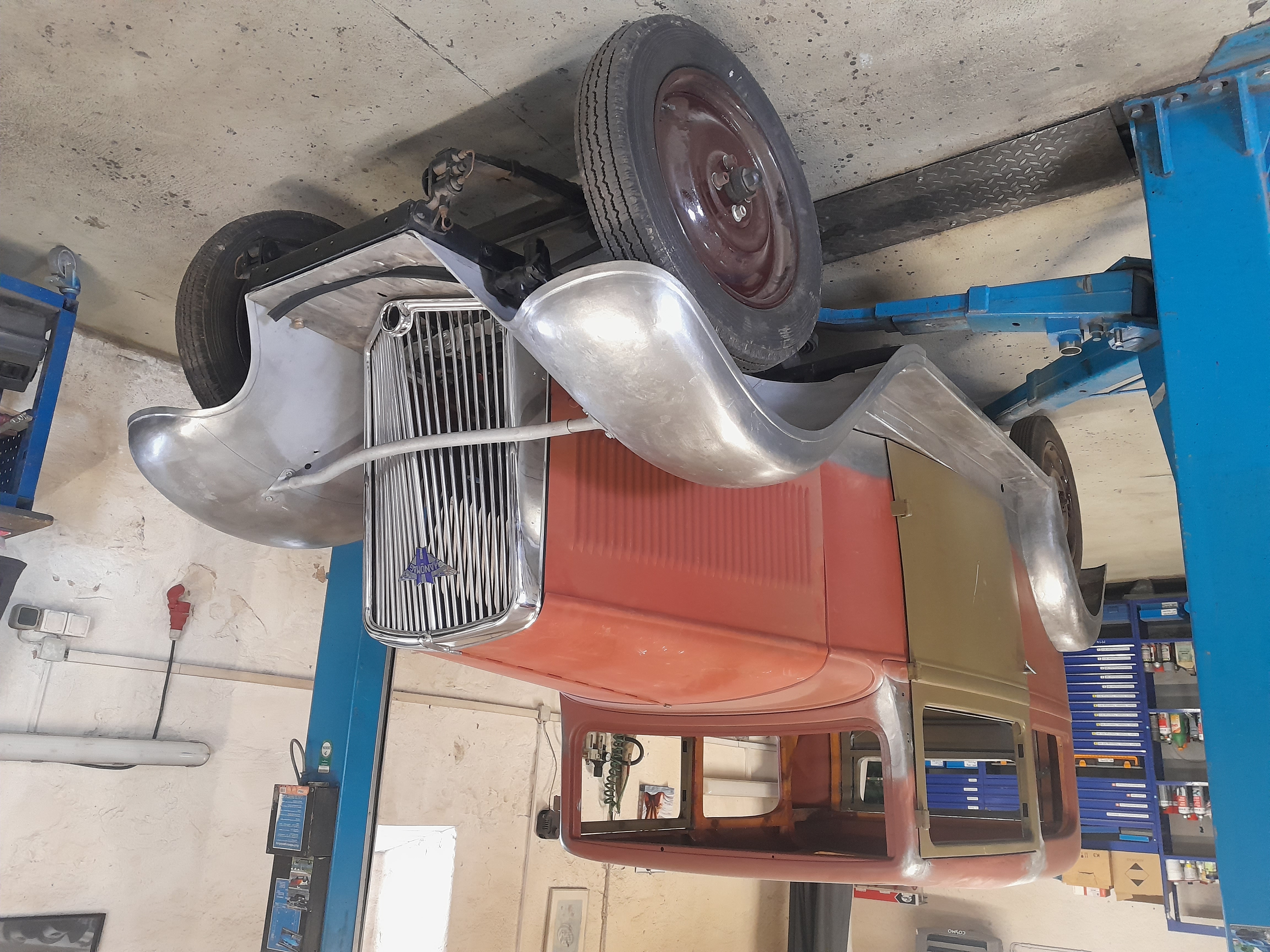

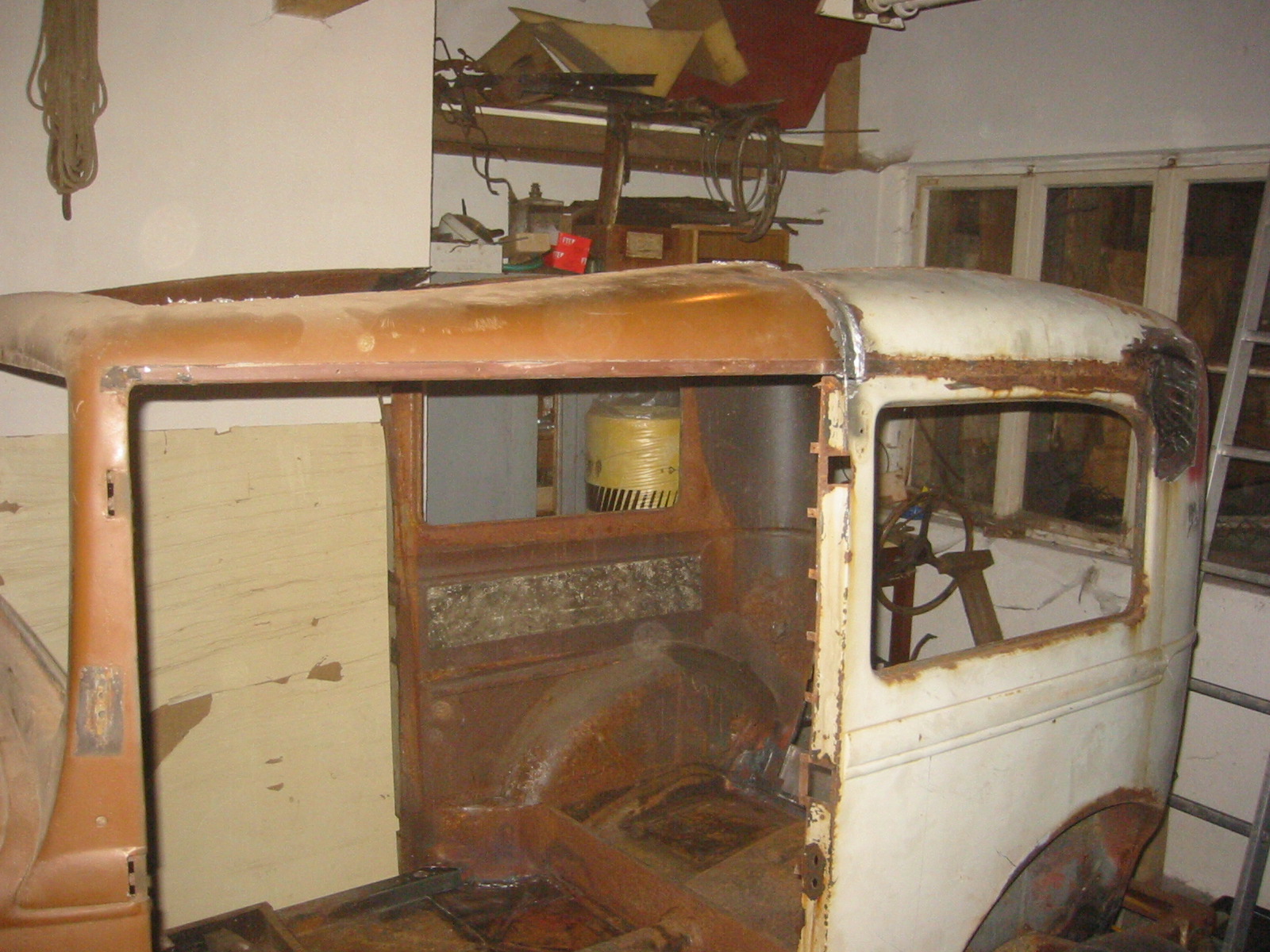

aus 2 mach 1
aus 2 mach 1

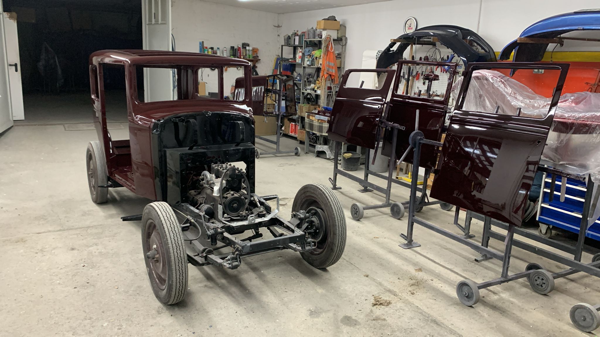

Stand 2014, dann hat es lange geruht
Zu beachten die Heckflügeltür, die ich erhalten habe. Da braucht man dann die Bierkiste nicht hinter den Sitzen durchfädeln.

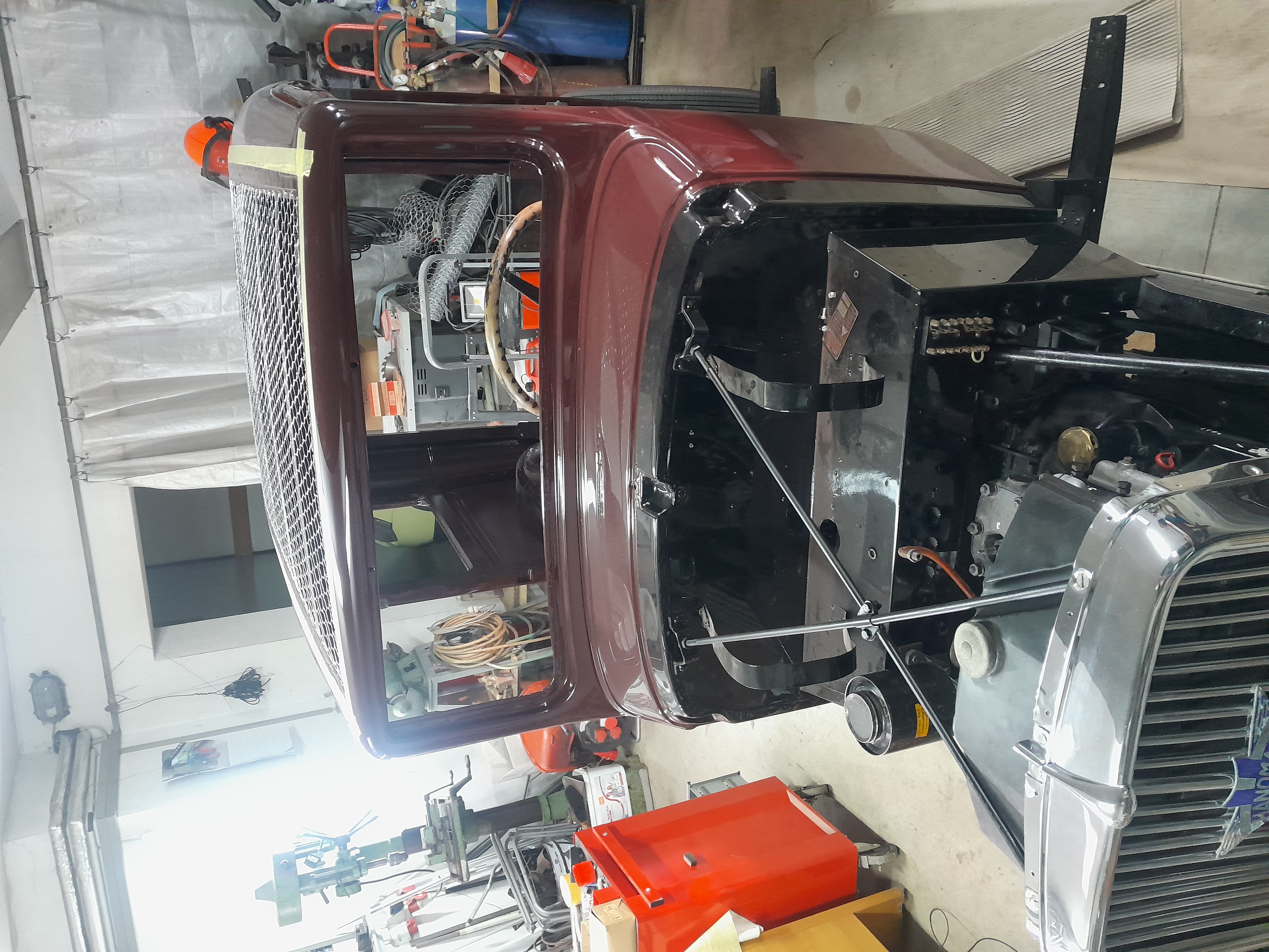

Januar 2025 Lack - es geht vorwärts

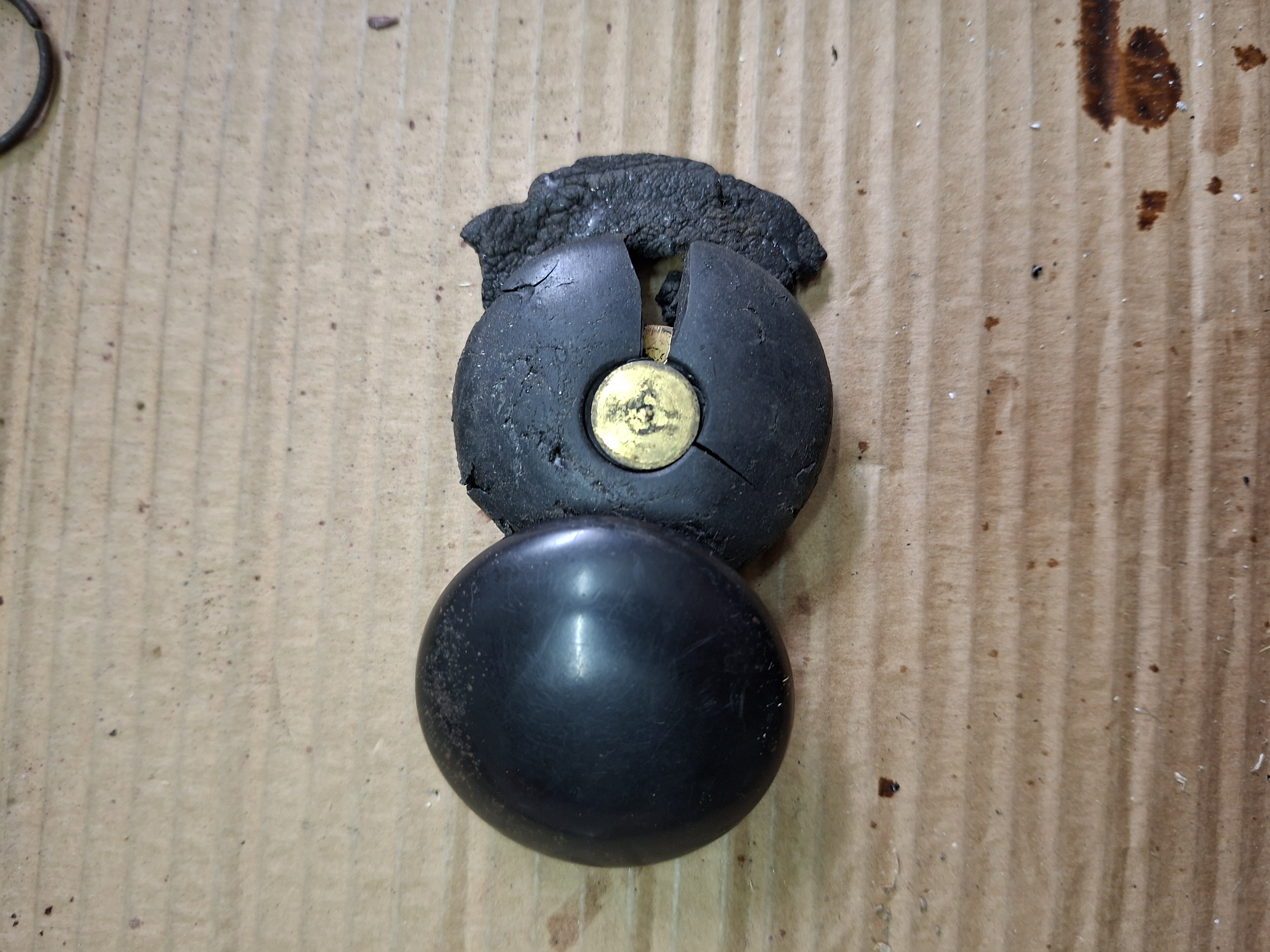

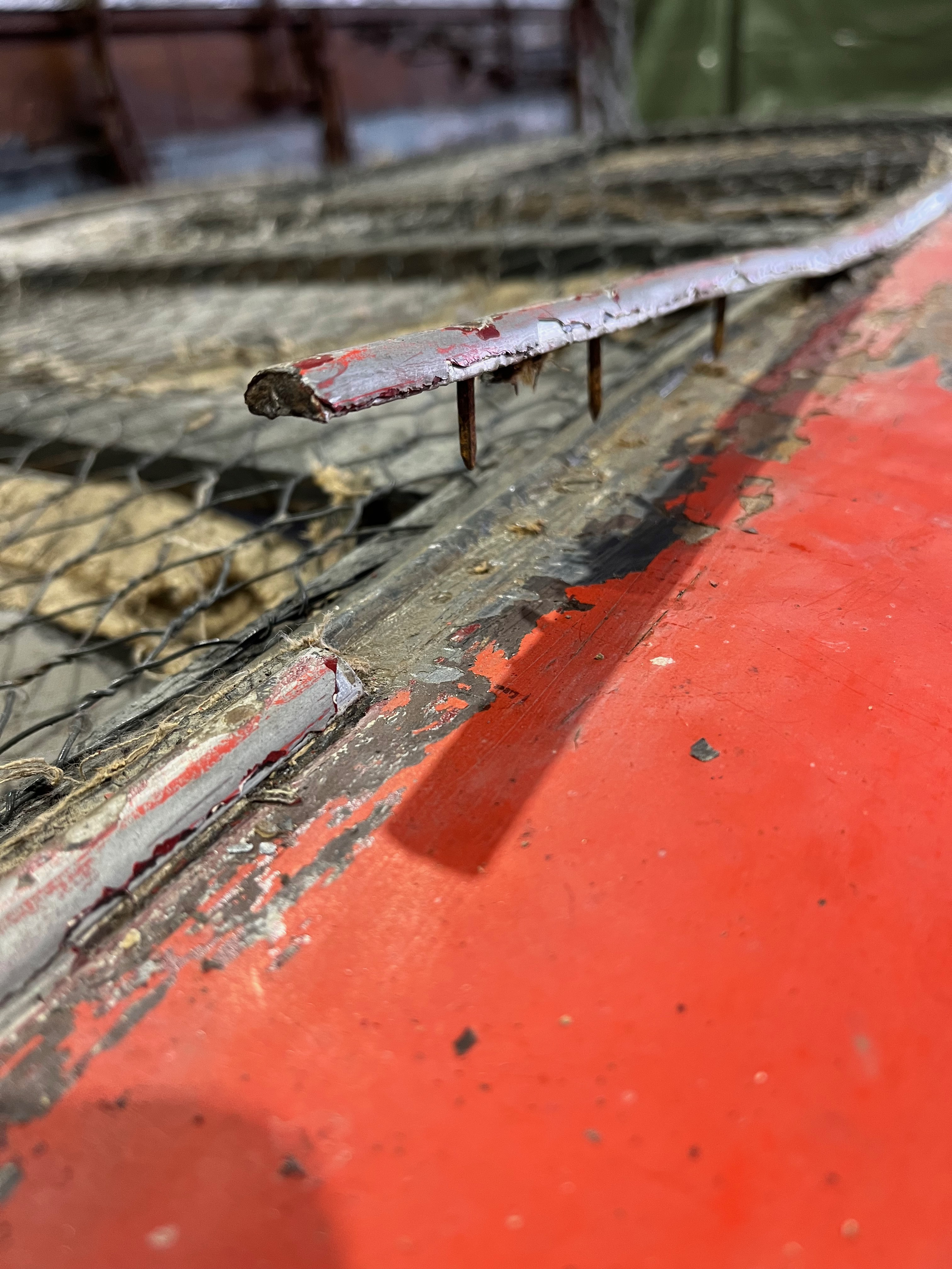

Ja liebe Hanomagfreunde, soweit ein kleiner Einblick in eine lange Geschichte. Die nächsten Herausforderungen betreffen den Autosattler mit den Fragen, ob die Zierleiste für das Dach geschraubt oder verdeckt genagelt wird, die Beschaffung des zerbröselten Hupenknopfes am Holzlenkrad, und, und, und. In diesem Sinne weiterhin viel Spaß beim Schrauben.

Bei meinem Rekord ist die Leiste welches das Kunstleder hält verschraubt und vernagelt.

also bei meiner Ersatzteilkarosse vom Rekord ist die Aluleiste komplett geschaubt gewesen. Jedoch mit Kreuzschlitzschrauben. Das Fahrzeug wurde bereits mal restauriert.

Der graue Hanomag hat ein Lenkrad mit diesem Kunststoffschalter für Blinker, aber da ist auch die ganze Gummibeschichtung hin und das Holzlenkrad hat für nich mehr Charme. Ich habe mal Bilder vom Holzlenkrad und dem Hupenknopf beigefügt. Die Kappe ist aus Kunststoff und der nicht mehr vorhandene Faltenbalg hat dann in der Aussparung des Lenkrades geklemmt.

Bisher hatte ich den Glauben, dass der Kleinlaster auf Garant-Basis war. Dann habe ich mir insbesondere das Bild mit den blanken Kotflügeln und dem sog. Spitzkühler angesehen. Da bekam ich den Begriff 'Kurier' aber nicht mit überein...
Vielleicht helfen die Fahrgestellnummern. Sie müssten im Bereich der Handbremse am Rahmen eingeschlagen sein.
Den Typ 11 - Spitzkühler, gab es ab der FIN 48.994. Man konnte aber die 'Älteren' umrüsten, dafür musste das Pferd dann weg. Diese frühen Typen, davor hieß er N 63 (so einen habe ich auch und weiß es ein wenig:)) hatten noch das schöne Holzlenkrad (wobei ich diese Bauform so noch nicht gesehen habe und mich die vorstehende Lenksäule erstaunt hat). Zu dem Holzlenkrad gab es den Bakelit-Hupenknopf. Und diese Baureihe (N 63 dann Typ 11) hatte die selbe Karosserie, nur die Maske war, wie geschrieben, anders. Es gab die auch als Laster (auch als Cabrio-Limousine).

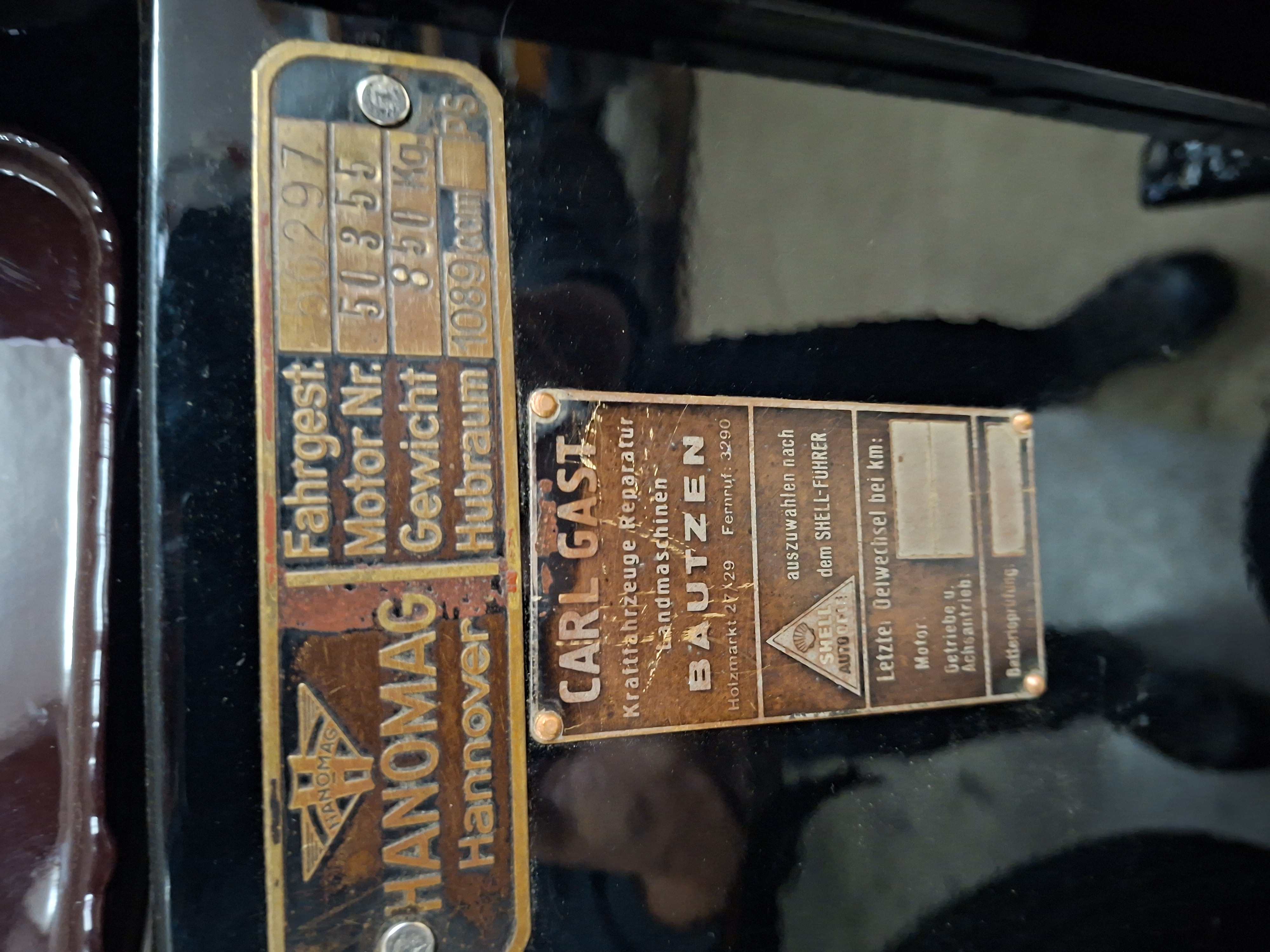

Hallo Hanomag_Fahrer. Die Fahrgestellnummer des "Pickup" ist lt. Typenschild 50297. Am Ersatzteilspender fehlt das Typenschild. Ich habe aber an beiden Rahmen bis jetzt noch keine Nr. gefunden. Das wäre doch sicher auch für eine spätere Zulassung von Belang. Oder reicht das Typenschild? Vielleicht kannst du mir da mit einem Foto auf die Sprünge helfen. Danke! Viele Grüße

Die FIN 50.297 gehört nach der einschlägigen Literatur zum Typ 11, gebaut worden ab Ende 1932 bis 1934 (48.001 bis 52.964). Da liegst Du schön in der Mitte. Im Forum gibt es auch eine 'Preisliste von 1934'. Da ist die Rede vom 'Kurier'. Nach Lesart der Beschaffenheit dürfte damit aber nicht der 1934 auch auf dem Markt gebrachte Kurier mit der rundlichen Karosserie sein. Vielleicht kommt daher auch der Name Kurier für Dein Fahrzeug (das ist eine Vermutung!!)
Wie Tobschr schon schreibt, die FIN wirst Du nicht durch Lackabkratzen suchen. Wobei meine auch gut überlackiert und gut sichtbar ist. Bei jeder HU möchte der Prüfer diese sehen. Bei meiner aus den 47.000ern steht die eingeschlagene FIN am Rahmen rechts neben der Handbremse. Dafür muss das Einlegebrettchen aus dem Beifahrerfußraum herausgenommen werden. Die Schrift ist gut lesbar.
Bei den späteren Garant steht die FIN rechtsseitig neben dem Kühler auf dem Längstträger, ebenfalls gut sichtbar eingeschlagen. Da wirst Du bei Deinem vermutlich nicht zu suchen brauchen. Dieser Bereich ist bei Dir laut dem Foto von der mit Holz ausgefüllten Karosserieversteifung abgedeckt. Die hat meiner nämlich auch so.
Der Prüfer weiß auch, das die aktuelle StVZO erst seit 1938 gilt. Deiner von mutmaßlich 1933 (wie an anderer Stelle schon mal erwähnt wird es formal der 1.7.1933) genießt 'altes Recht' 8-)

Einen Hupenknopf habe ich bisher nicht gefunden. Möglicherweise kannst Du den schwarzen Ring irgendwie nachfertigen. Beim Korrosionsschutzdepot soll es entsprechendes Material geben. Beim kurzen Suchen habe ich gerade nichts gefunden. Evtl. kann Dir jemand / oder Du selbst etwas Passendes aus dem Vollen drehen. Dann schreibe die Maße auf oder mache direkt ein paar Mehrstücke - für die Nächsten mit dem Problem :P
