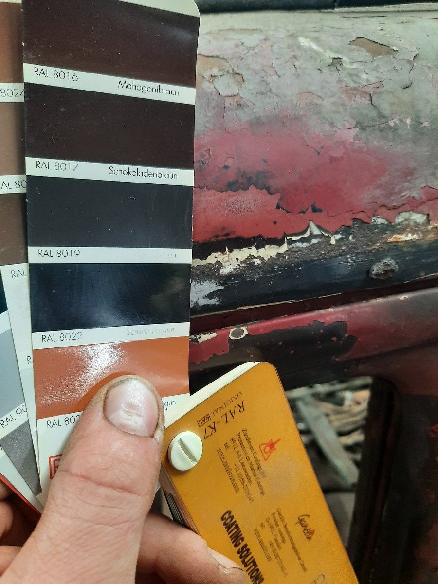

nachdem mein Hanomag zerlegt war, sollten die zahlreichen Farbschichten herunter. Bevor das jedoch geschehen sollte musste die Farbe des Kurier bestimmt werden. Das möglichst genau und vor allem die Originalfarbe. Sicherlich hätte mir Anfangs ein Cremeweiß sehr gut gefallen aber ein dunkles schwarzbraun sieht nunmal auch ganz edel aus.
Am Anfang habe ich mit einem Ral-Farbfächer versucht die Farbe zu bestimmen.
Die erste Lackierung (siehe Felge) war ein Reinfall, um nicht zu sagen Durchfall :lol: .

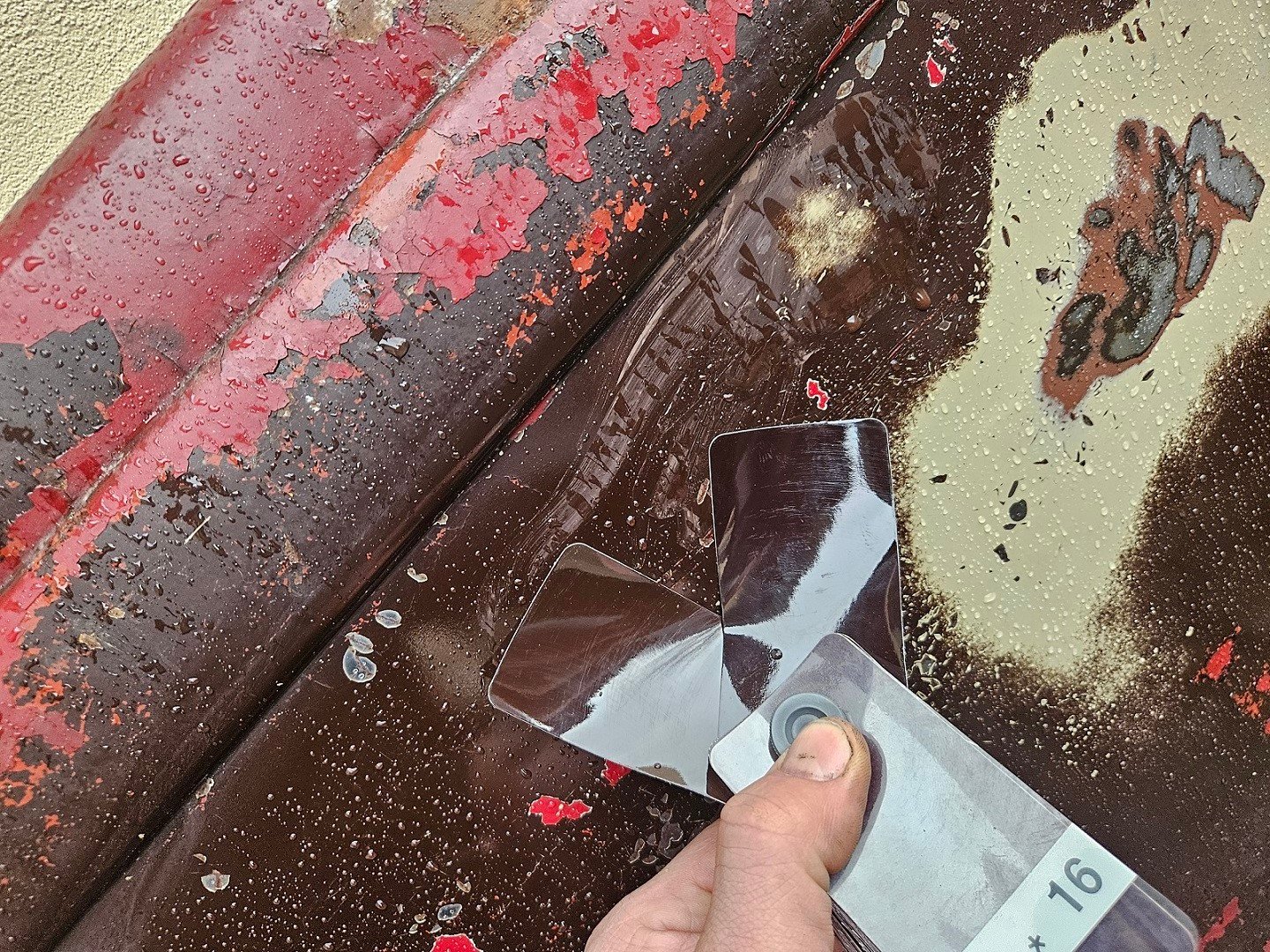

Also kollegen angerufen, und zusammen mit ihm die ganze Farbpallette angehalten.

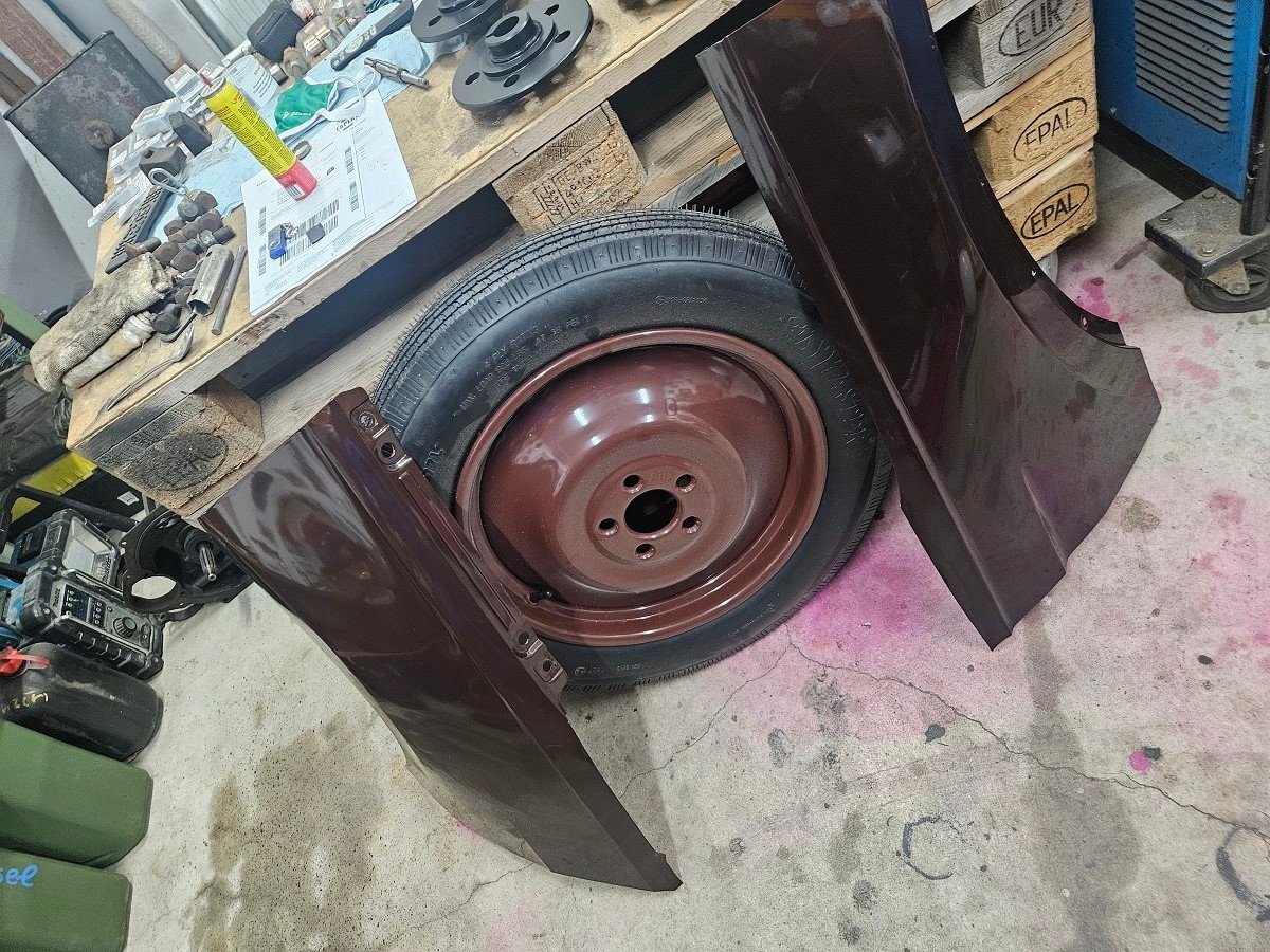

Gelandet sind wir bei der Glasurit Farbe CPU3*16*12,00 inkl. 20% Mattierungspaste.
Was meint ihr zu der Farbe (siehe Kotflügel rechts neben Felge).

Hier haben wir auf das Glasurit Farbsystem CPU zurückgegriffen, in dem alle mit Rezeptur hinterlegten Unilacke (im übrigen mattierbar und ohne Wasser und ohne Klarlack) von Glasurit enthalten sind, um den vorab angeschliffenen und polierten Farbton visuell zu vergleichen, da auch ausgelesene Meßwerte oft andere Eindrücke hinterlassen.
Der dunkle Maroonfarbene Farbton kann sich sehen lassen - Sven
