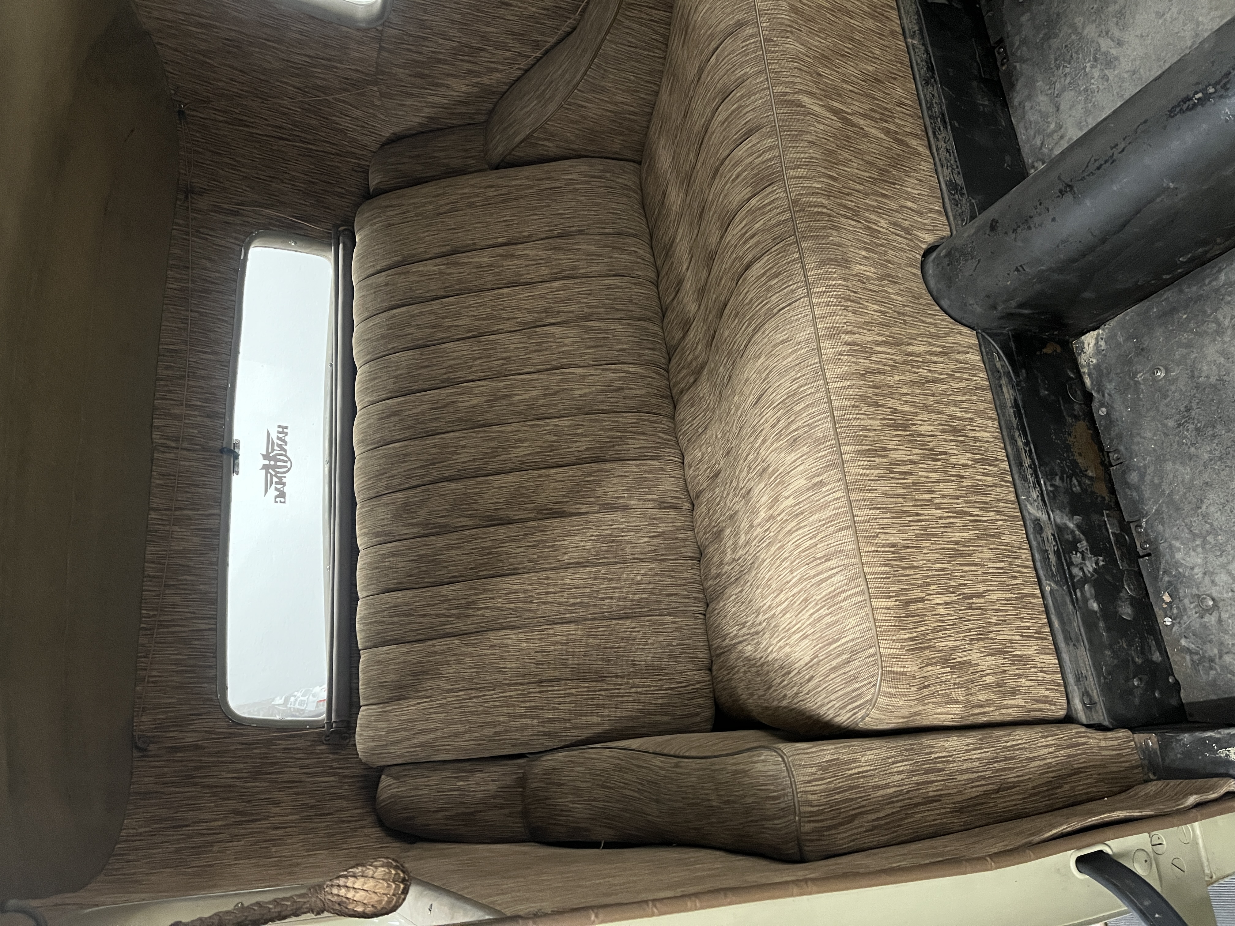

wie reinigt man am besten die Stoffe der Inneneinrichtung (z.B. Wasserflecken) oder empfiehlt es sich da gar nichts zu machen da der Schaden überwiegen wird?
Re: Stoffe der Inneneinrichtung behutsam reinigen
Mmmhhh, gut, bei mir war alles Alte faul...
Vielleicht hast Du noch Material, was gut erhalten ist. Da würde ich es mal mit etwas Polsterreiniger probieren. Sollte aber eh eine größere Fläche neu geschaffen werden, denke ich, dass dann alles aus neuem Material auch besser aussieht. Es gibt ja noch die alten Stoffe. Es soll sogar Oldtimer-Vereine geben, die diese haben nachweben lassen. Ob das bei der Hanomag-IG auch der Fall ist, kann ich nicht beantworten.
Letztendlich haben die Hersteller die Stoffe gekauft und nicht selbst 'geklöppelt'
Für Andreas seinen Wagen konnten wir noch Stoff nach Originalmuster bekommen.
Leider geht auch das Material zur Neige.
Wie Hanomag-Fahrer schon empfohlen hat, könnte man es mit Polsterschaumreiniger versuchen, oft aber markieren sich die Flecken dann umso mehr.
Keinesfalls aber solltest Du das Material waschen!
Erste Versuche mit Polsterreiniger haben keinen großen Effekt ergeben.
Das Risiko das Grundmaterial zu durchnässen ist mir zu hoch.
Bisher war am effektivsten mit einem Dyson Staubsauger im Turbomodus das Material abzusaugen.
Andere Sauger gehen bestimmt auch
Eine Idee wäre noch eine professionelle Polsterreinigungsmaschine zu leihen.
Dieser saugt die Feuchtigkeit gleich wieder ab.
Mit einer Nassreinigung wäre ich trotzdem höchst vorsichtig, neigen doch diese reinen Naturstoffe stark zum Einlaufen.
Auch Flecken markieren sich stärker.
Intensiv Absaugen und mit Polsterschaumreiniger arbeiten ist aus meiner Sicht das Maximum, was hier geht.

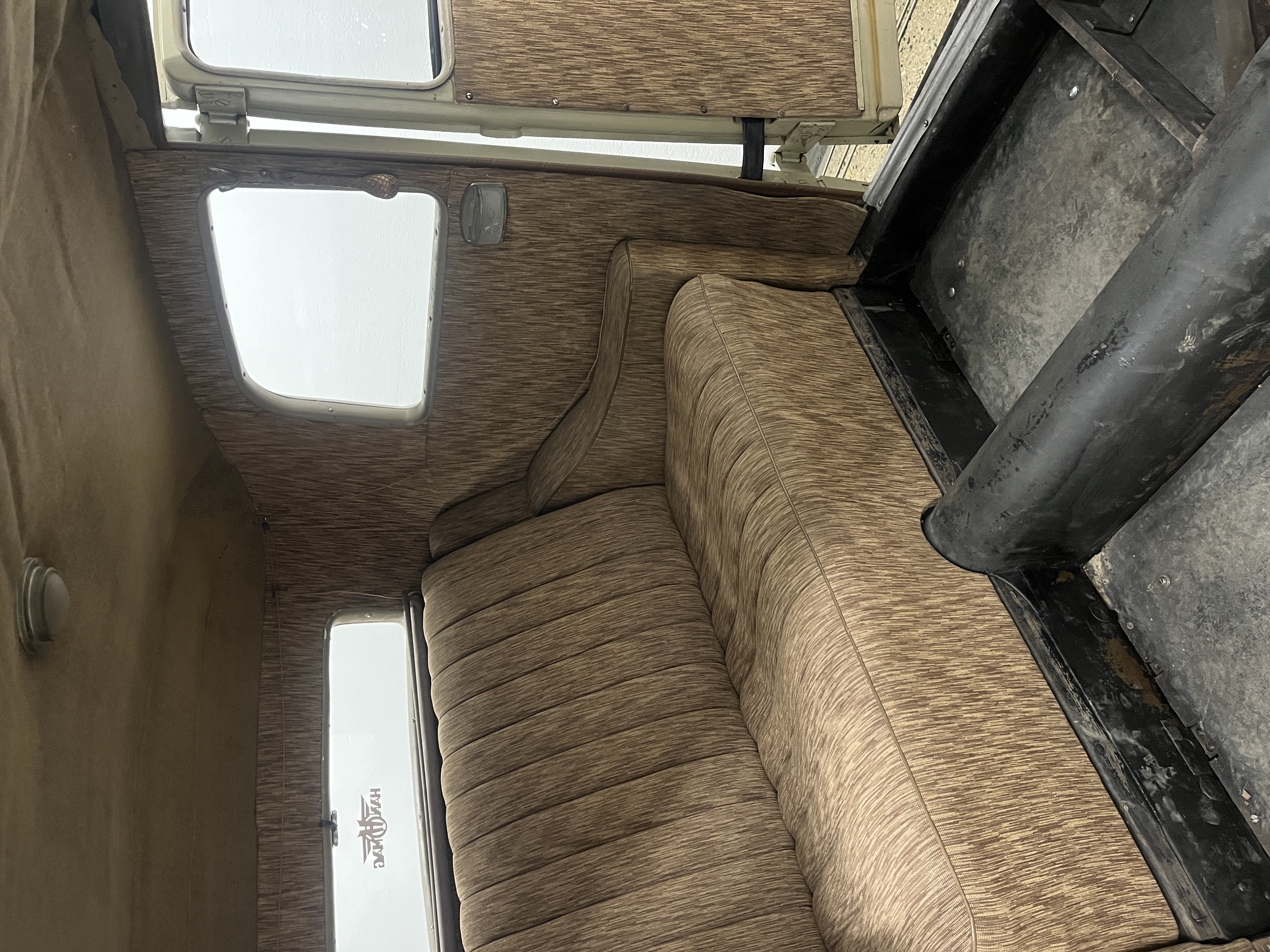

ich hab mich entschieden nur mit dem Staubsauger an den Stoff zu gehen.
Ein paar Wasserflecken bleiben dann für die Patina.
Der Stoff sieht mega aus !!!
