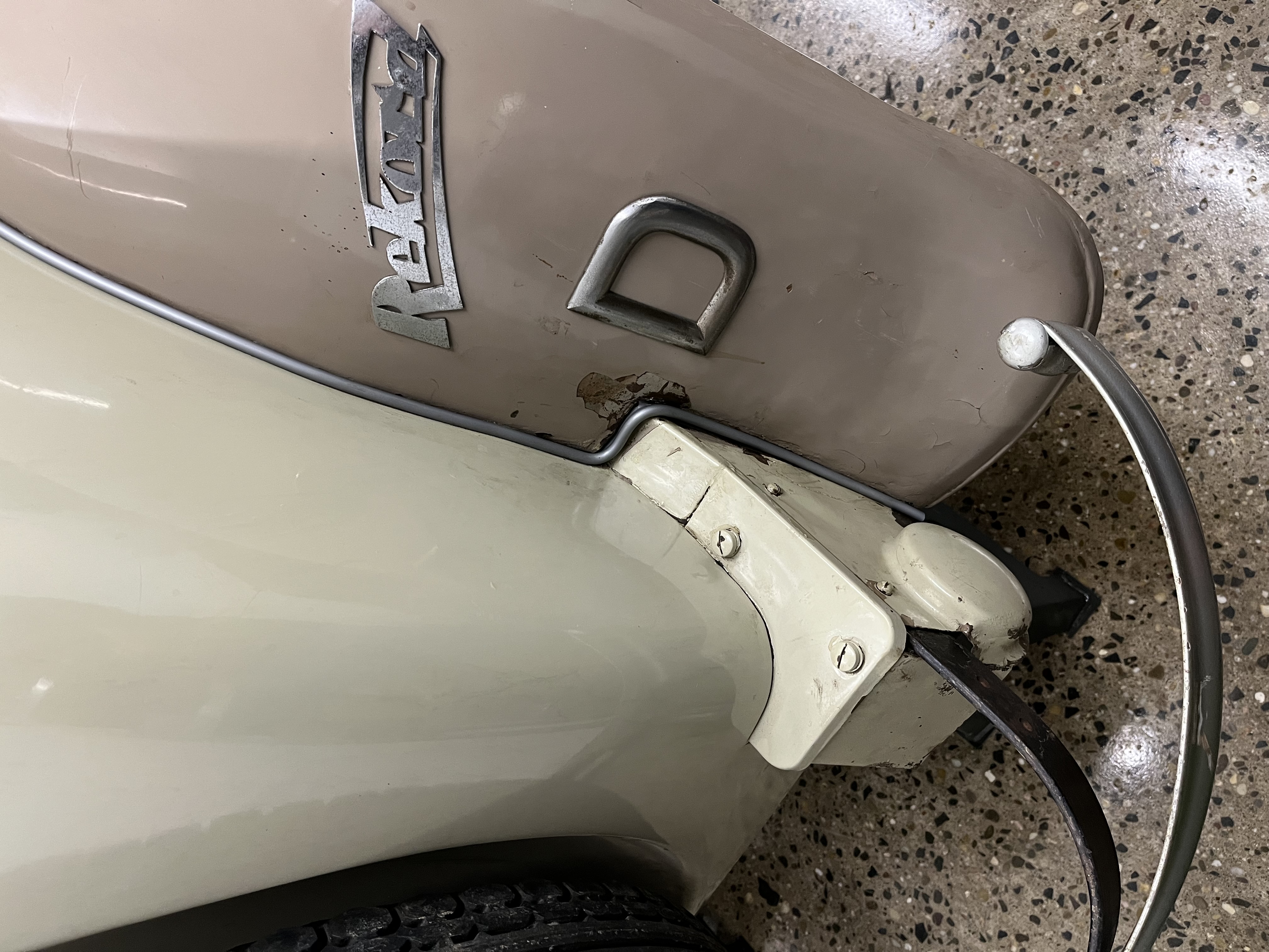

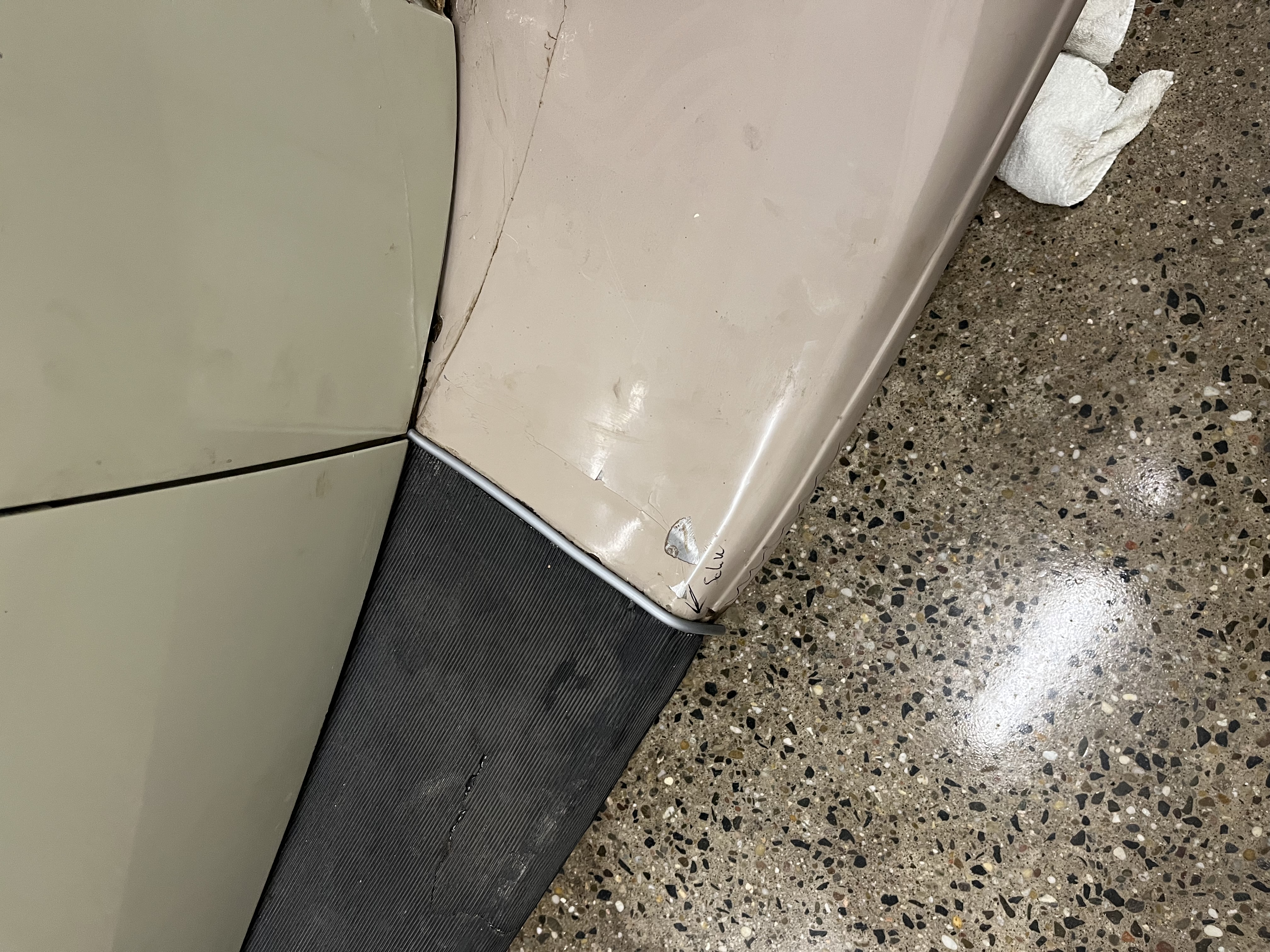

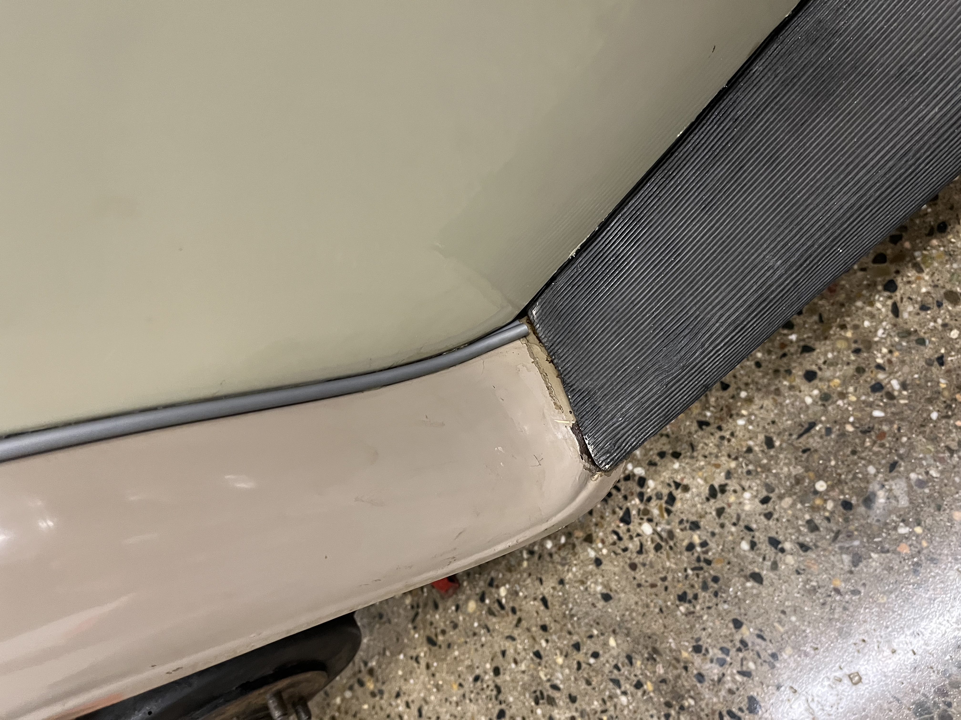

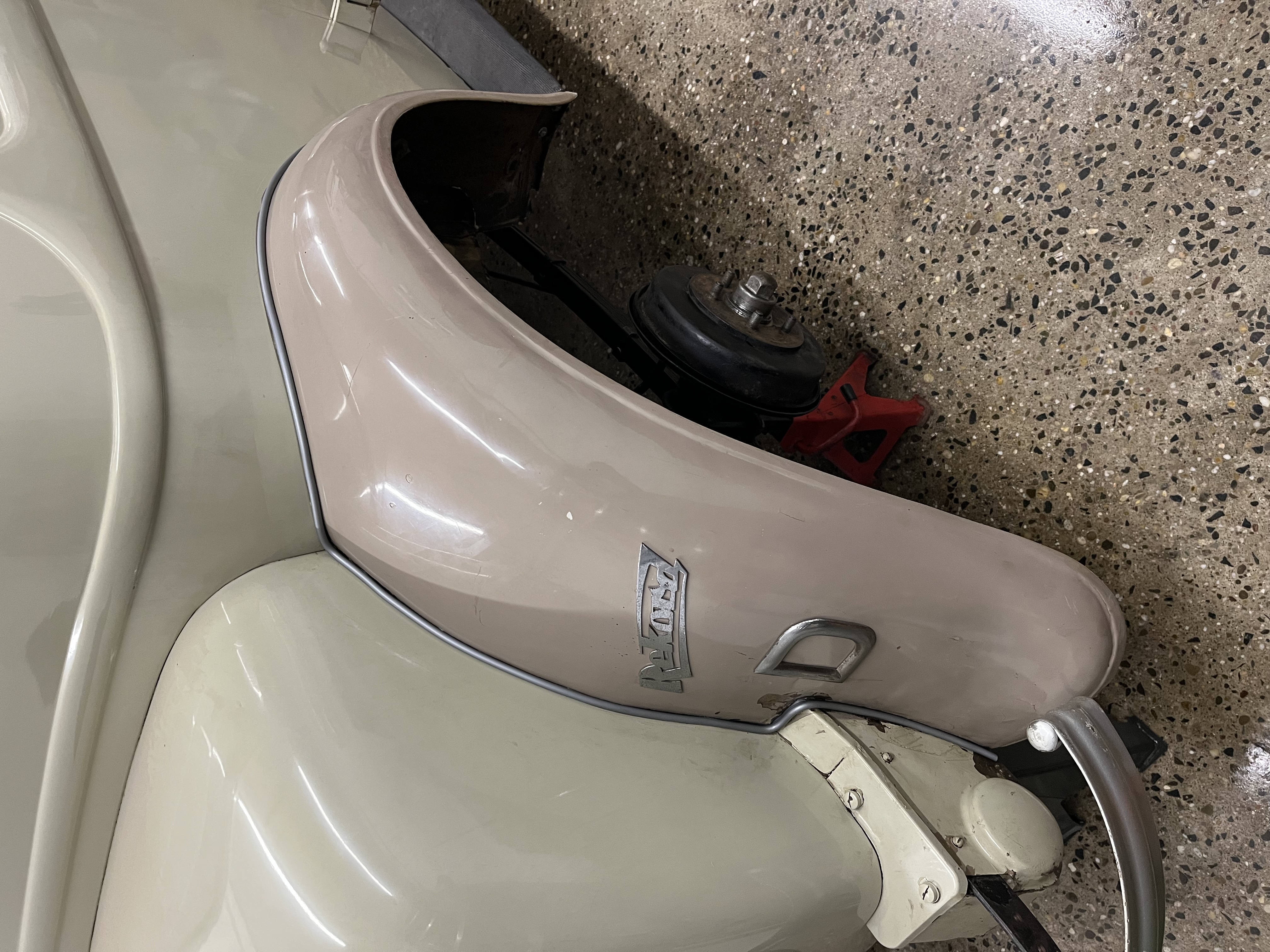

ich beginne gerade damit meine Blechteile zu montieren.
Von den alten Kotflügelkedern sind leider nur noch Fragmente übrig.
Vor einiger Zeit hab ich mir Vollgummikeder beschafft. Mit diesem übe ich jetzt.
Kunstleder für richtige Keder herzustellen ist in Beschaffung.
Bis dort hin beschäftigt mich der richtige Verlauf/Anbringung der Keder.
Da ich mein Fahrzeug nicht zulegt hab kenne ich diese nicht.
Bin ich mit meinen bisherigen Annahmen richtig?

Re: Rekord früh Kederverlauf/verlegung
Hallo Edelschrottsammler!
Wie denkst Du über Fenstereinzieh-Keder?? Der ist mit Kunstleder bezogen. Den gibt es in 4, 6, 8, 10, und 12 mm bei dem bekannte Gummiverkäufer in der namensähnlichen Stadt im Oberbergischen
Im Angebot sind dort auch Kotflügelkeder. Der sendet Dir auch Proben von 40 - 50 mm. Zumindest reichen die für einen ersten Eindruck.
