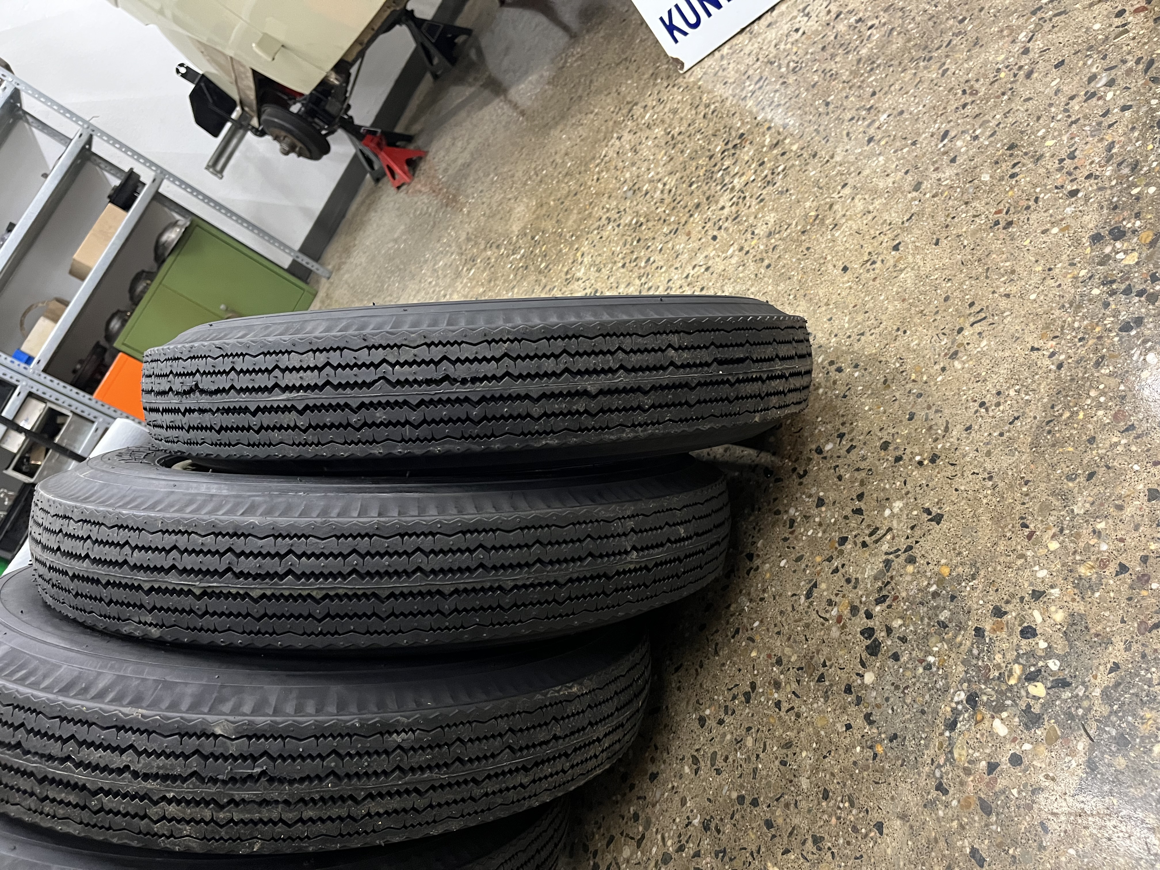

auf der anstehenden Veterama erhoffe ich mir neue Reifen für meinen Rekord zu bekommen.
Gibt es Tipps oder Hinweise auf die man bei der Reifenwahl für solch alte Fahrzeuge achten sollte?
Rekord Reifenauswahl
Re: Reifenauswahl für Rekord
Ich würde den "Excelsior Avus" empfehlen. Der "Firestone" erscheint mir persönlich zu wuchtig für den Wagen.
Re: Rekord Reifenauswahl
ich hab mich für die vorgeschlagenen Reifen entschieden.
Sieht gut aus finde ich.
Das Aufziehen ging mit ein paar Anpassung am Montagegerät für Motorradreifen ganz gut.
Jetzt muss ich mich noch um das statische Auswuchten kümmern.
Vorher muss aber noch eine Aufnahme gedreht werden.

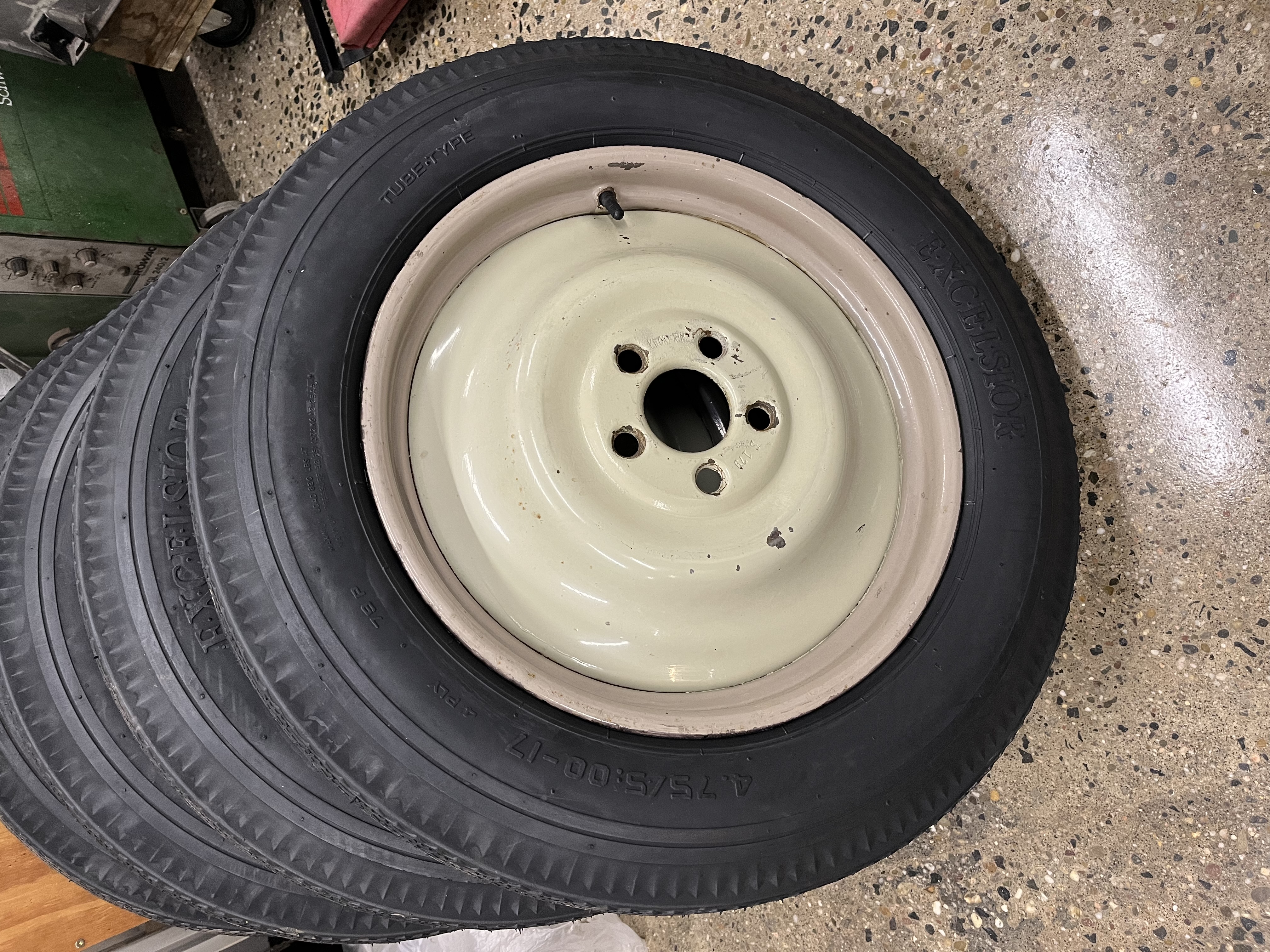

Nachtrag zum Auswuchten.
Die Felgen sind auf der Bremstrommel nicht über das Innenloch zentriert, sondern über die Kegel der Radschrauben.
Mangels Lust mir eine Aufnahme zu bauen (wäre viel Dreharbeit), habe ich trotzdem über das Innenloch gewuchtet.
Meine Aufnahme hatte ca 0,1mm Spiel, dies hatte 30g Wuchtunterschied zur Folge.
Das Spiel habe ich dann mit Präzisonsblechen ausgeglichen.
Die Wuchtung war sehr unterschiedlich. Von 30g bis 150g. Wobei meine Felgen stellenweise ganz schöne Schläge haben.
Da der Rekord nicht über 100kmh laufen wird, reicht die erste Ordnung aus und ich denke mein statisches Wuchten wird passen.
Die Erfahrung wird es dann zeigen
