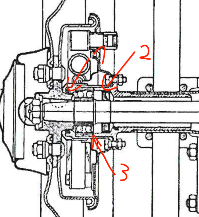

Hier mal vergrößerte Bilder aus der Betriebsanleitung der Achse.
HA mit Hinweisen.png (367.83 KiB) 2159 mal betrachtet
Bei Punkt 1 ist eine Dichtung verbaut, diese läuft auf der Bremstrommel.
Hat du bei dir Reste eines Simmerrings oder Filzringe (original sollten da Filzringe verbaut sein).
Ansonsten alten Ring ausheben und mit dem Messschieber nachmessen.
Bei mir müsste es 52*65*8 gewesen sein.
Je nach Bedarf kann man die Sitze mit einer Drehmaschine auch anpassen.
Bei Punkt 2 ist ein weiterer Dichtring zum Differential verbaut.
Ich hab hier 32*62*10 verbaut.
Bei Punkt 3 sieht man dass das Lager an der Achse anliegt und dem mit dem Lagergehäuse beigezogen wird.
Die Schulter der Welle fluchtet hier mit.
Ich kann mir vorstellen das an deinen Wellen schon rumgedreht wurde.
Über die Position des Lagers auf der Welle wir die Position der Bremstrommel festgelegt.
Zwischen Bremstrommel und Lagerinnenring waren bei mir auch noch Filzringe verbaut (auf den Bildern schwer zu erkennen).
Diese habe ich durch O-Ringe ersetzt.

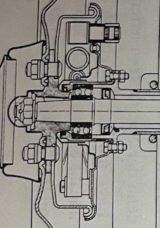

Hier noch das Bild ohne Kommentare.

Meine Szene habe ich Euch mit drei Fotos dokumentiert, den Bildern 2 - 4. Bei mir war und ist nun wieder ein Filzring drin. Innen habe ich einen Simmerring reingebaut, das hat mir das vierte / erste Foto wieder in Erinnerung gerufen. Die Zapfenseiten müssen gleich sein, das ich bei mir auch der Fall gewesen. Die eigentlichen Wellen haben verschiedene Längen.
