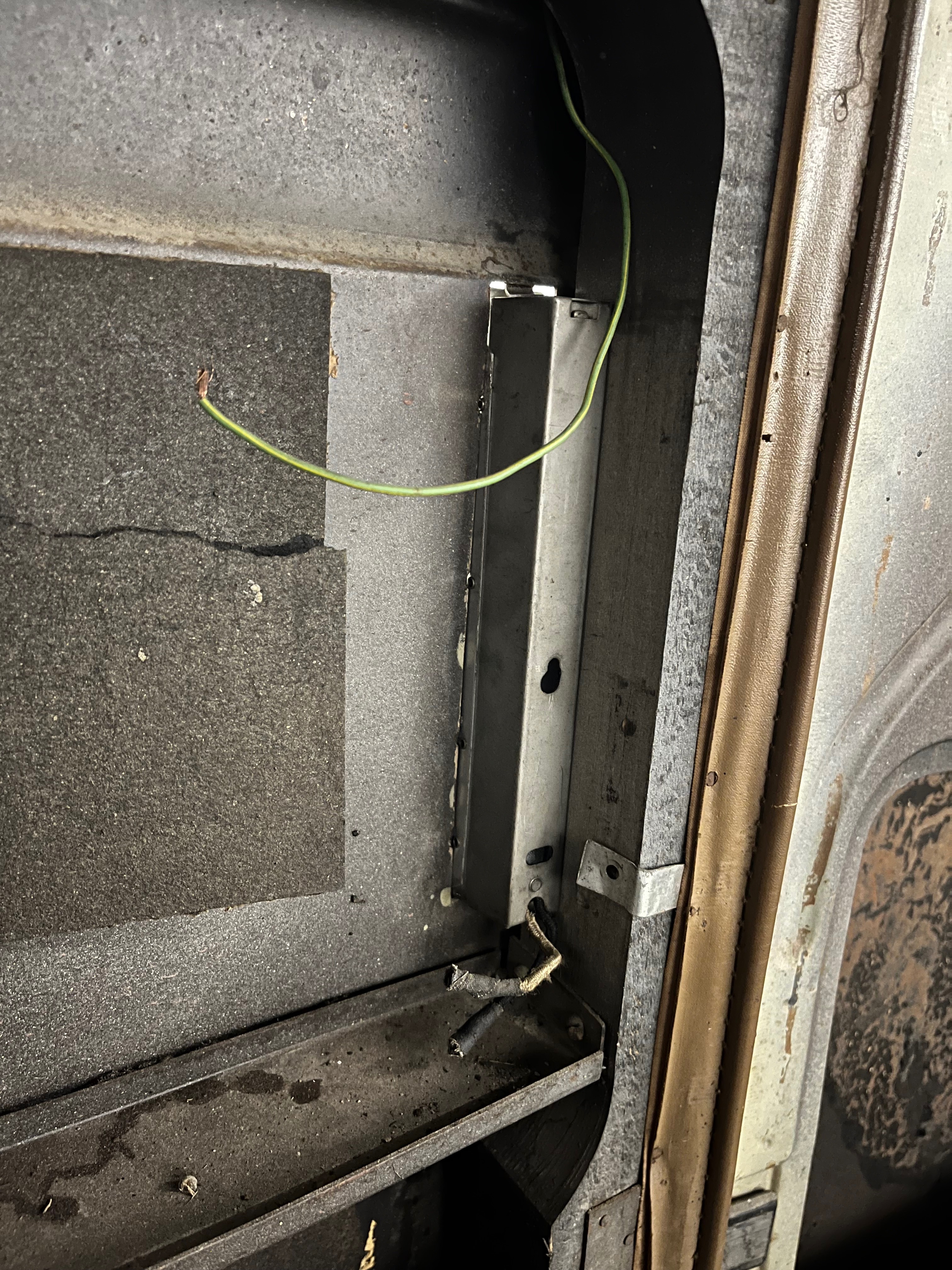

an meinem Rekord löst sich an einigen Stellen die Karosseriepappe im Innenraum.
Was empfiehlt sich hier, neu ankleben, komplett erneuern oder gegen Alubutyl ersetzen?
Wo bekommt man solche Pappe noch her?
Mit was klebt man die am besten?

Bist Du der Meinung, daß diese Einlage original ist???
Ich kenne das bei diesen Baujahren als dicke eingespritzte oder eingestrichene Antidröhnmasse.
Ohne derlei Ergänzung kann so ein Ganzstahlmobil ganz schnell zur Dröhnbude werden.
Das was ich hier sehe nennt sich Bitumenmatte und gibt´s (gab´s?!) zum Beispiel von Teroson.

Ich habe mich entschieden alle Pappen zu entfernen, da viele schon sehr lose sind.
Als neues Material nutze ich schwarzes Alubutyl, damit hab ich bei meinem Alltagsfahrzeug schon gute Erfahrungen gemacht.
Später sieht man dieses eh nicht mehr hinter der Innenverkleidung.
@Sven: Für mich sieht das original aus. Die Pappe ist überall gleich, auch ähnelt der Kleber anderen Resten die ich gefunden hab (Getriebetunnel, Fensterführungen).
