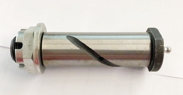

Die Dinger heißen "Federbolzen".
27.09.2025 10:42 Editiert durch Edelschrottsammler
- Federbolzen.jpg (37.55 KiB) 3167 mal betrachtet

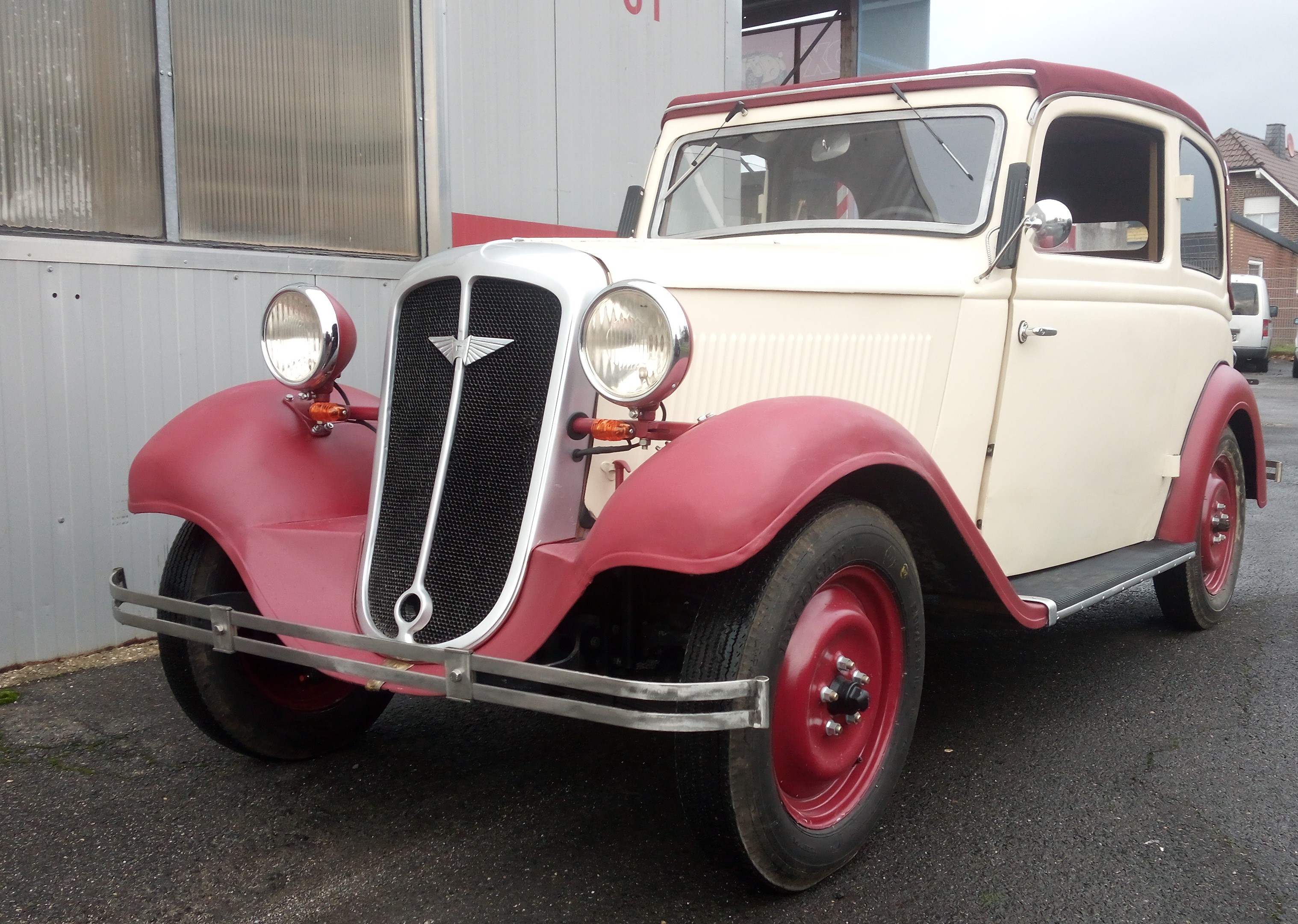

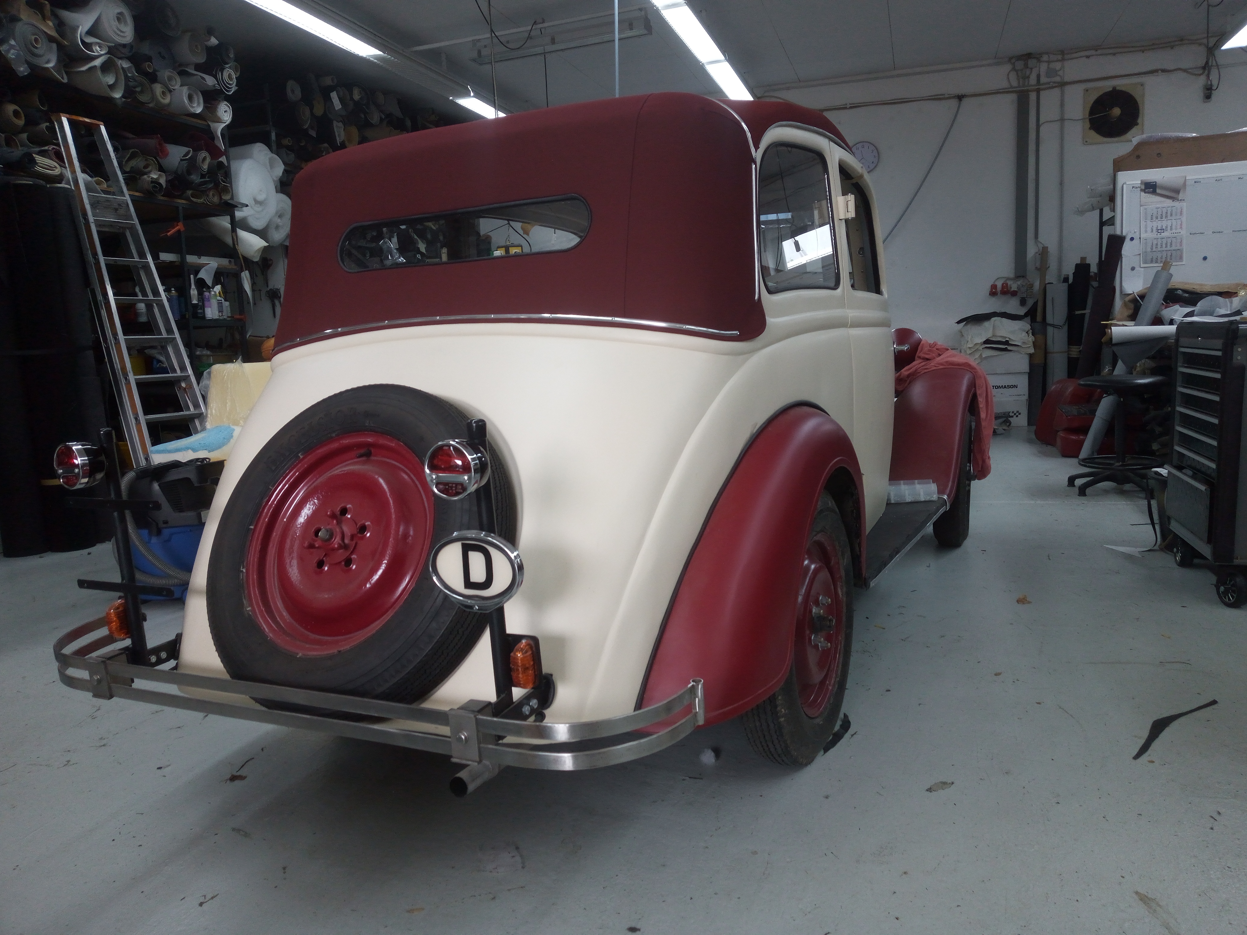

Danke für den Hinweis dazu, Bilder anzuhängen -
Zwei Bilder habe ich mal zu einem fertiggestellten Garant als Cabrio-Limosine.
- IMG_20231206_135046961.jpg (1.48 MiB) 3167 mal betrachtet
- IMG_20230928_113821931.jpg (3.35 MiB) 3167 mal betrachtet

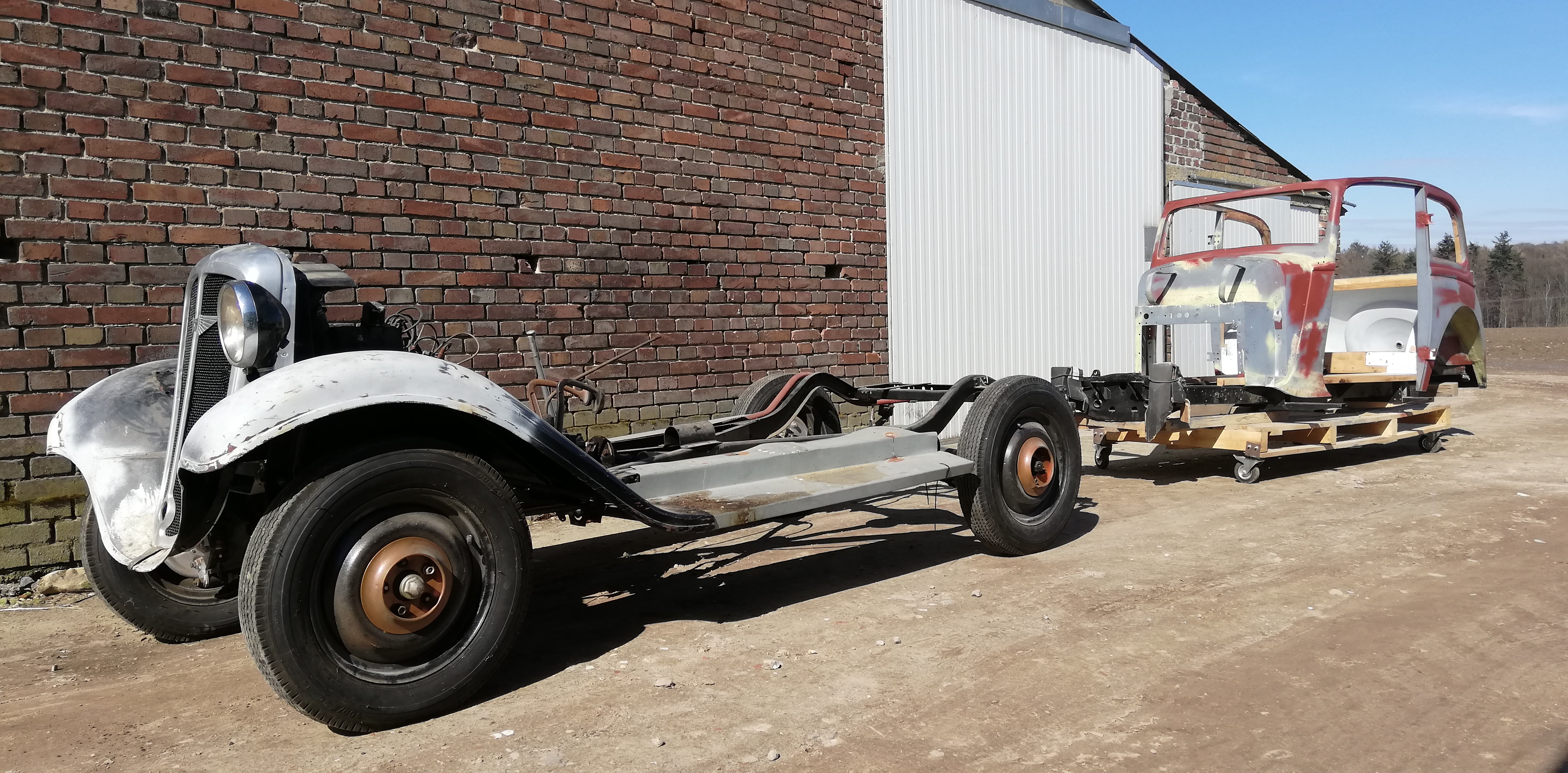

Hallo nochmals:)
Gleichteile II:
Der Typ 11 basierte noch auf einem "U-Profilrahmen mit X-Traverse". Draufgesetzt wurde die Karosserie bzw. das Führerhaus und die kleine Pritsche.
Dieses System gab es schon beim Kommissbrot (Stichwort: Werkskarren).
Eingefügt habe ich Dir ein Foto meines Fahrgestells und der Karosserie, kurz vor der Verlobung.
Das System "Rahmen trägt separate Karosserie" behielt man beim Garant bei. Meine Mutmaßung ist (mehr auch nicht), dass die geschäftstüchtigen Karmänner der Hanomag die Cabrio-Limousine auf dem Rahmen mit neuer Karosserie angeboten haben. Es sei bemerkt, dass die Karosserie des Garant ab 1935 auch bei anderen Herstellern, u.a. Adler, dort sowohl als Ganzstahl-Karosserie als auch in Gemischtbauweise angeboten worden sind - und dass mit Sicherheit beides mit Blechen von ABP...
Die Karosserien der Modelle Kurier und Rekord, ebenso des Sturm' sind 'Setra' - selbsttragend.
Wenn sich bei Dir bei altem Bildmaterial Fragen auftun, stelle diese doch gerne hier ein. Ob ist eine Antwort weiß, weiß ich natürlich nicht
Gleichteile II:
- IMG_20210320_124535.jpg (3.76 MiB) 3143 mal betrachtet
