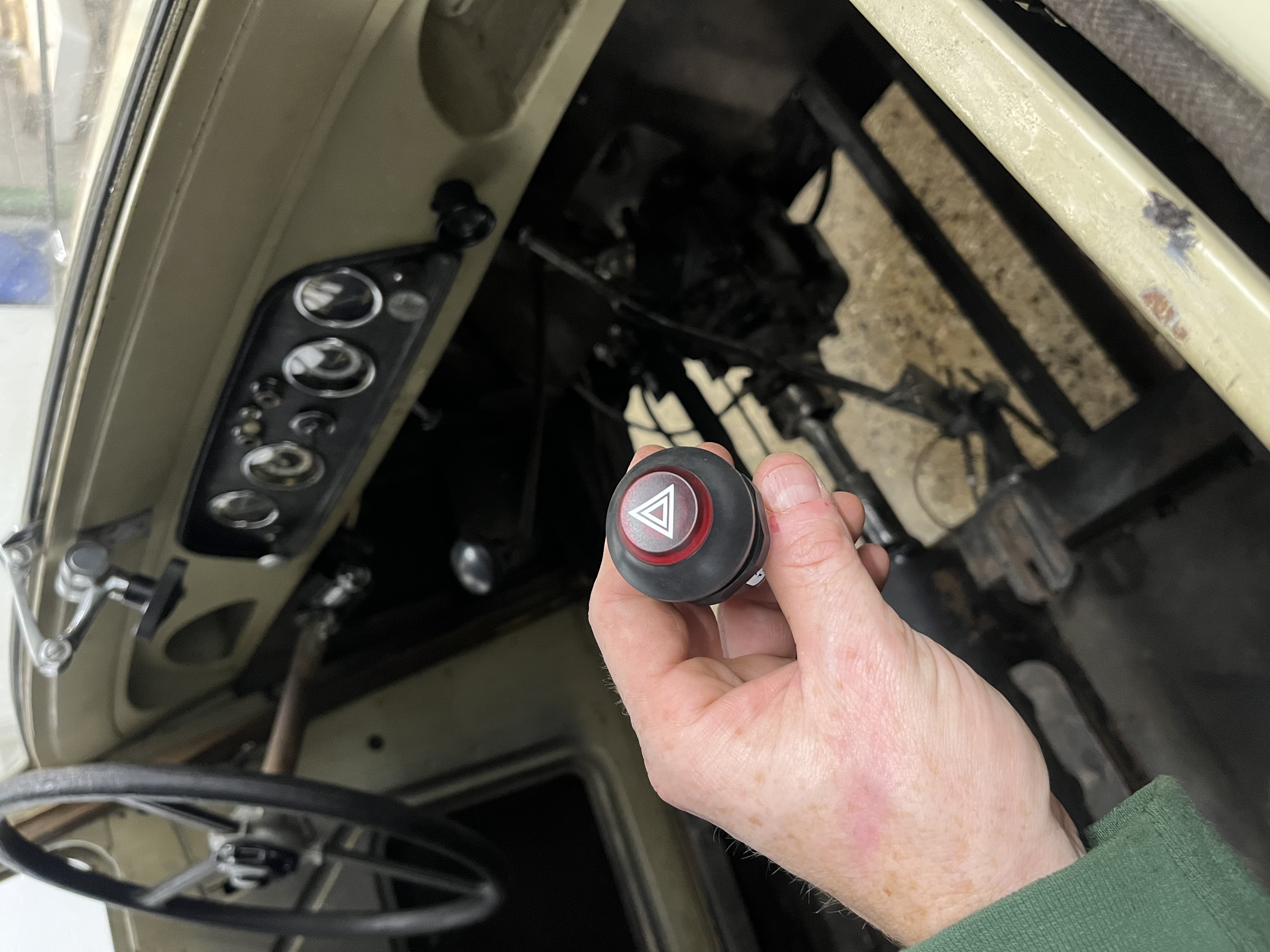

So, wie auf Bild 2, habe ich so von anderen abgeschaut und nachgebaut. In dem kleinen, schwarzen Täfelchen im Beifahrerfußraum (2. Foto) sitzt der Warnblinkerschalter. Das Loch ist durch das 60-mm-Fernthermometer ausgefüllt. Evtl. findet sich im Sichtbereich vom größeren Armaturenbrett des Rekord noch ein Plätzchen.
Als 'Muster' habe ich ein Foto (1.) von einem Garant eingefügt. Dort, wo links das Schaltschema sitzt, passt grds. auch das Thermometer rein.
Wie es bei Dir oberhalb des Tachos aussieht, weiß ich nicht. Evtl. wie hier beim Garant-Laster lassen sich die Löcher ja auch nutzen.
Die Kontrolllampe für das Fernlicht dürfte sicherlich im Hauptarmaturenbrett Platz finden. Da müssten eigentlich zwei, ggf. drei entsprechende Löcher sein; einmal die Lade- und dann die Fernlichtkontrolle, als Drittes der Warnblinkerschalter. Kontrolllampen gibt es im einschlägigen Handel, auf Wunsch auch mit alufarbenem Zierring. Wenn die Kontrolllampe für Fernlicht nicht so grell sein soll, empfehle ich eine Kontrolllampe für die doppelte Spannung. :geek:

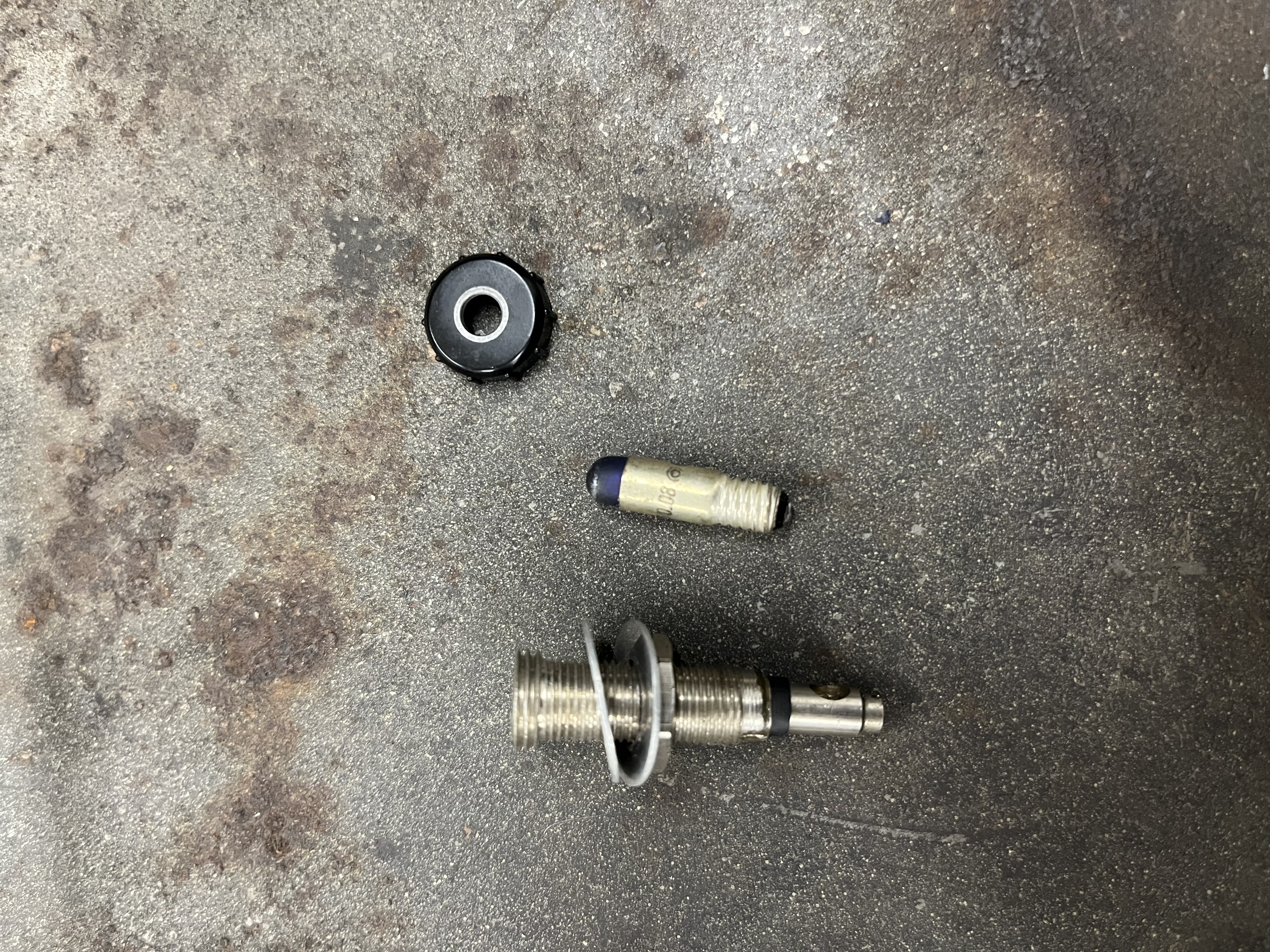

@Sven: Du hast mir vor ab vielleicht schon eine Frage beantwortet.
Ich hab schon eine Fernlichtkontrolle verbaut, nur nicht mehr an diese gedacht.
Diese wurde mal nachträglich eingebaut (sieht man an der nicht entgrateten Bohrung), von der Aufmachung her sieht es aber zeitgenössisch aus.
Ich vermute diese wurde noch zu Vorkriegszeiten nachgerüstet.

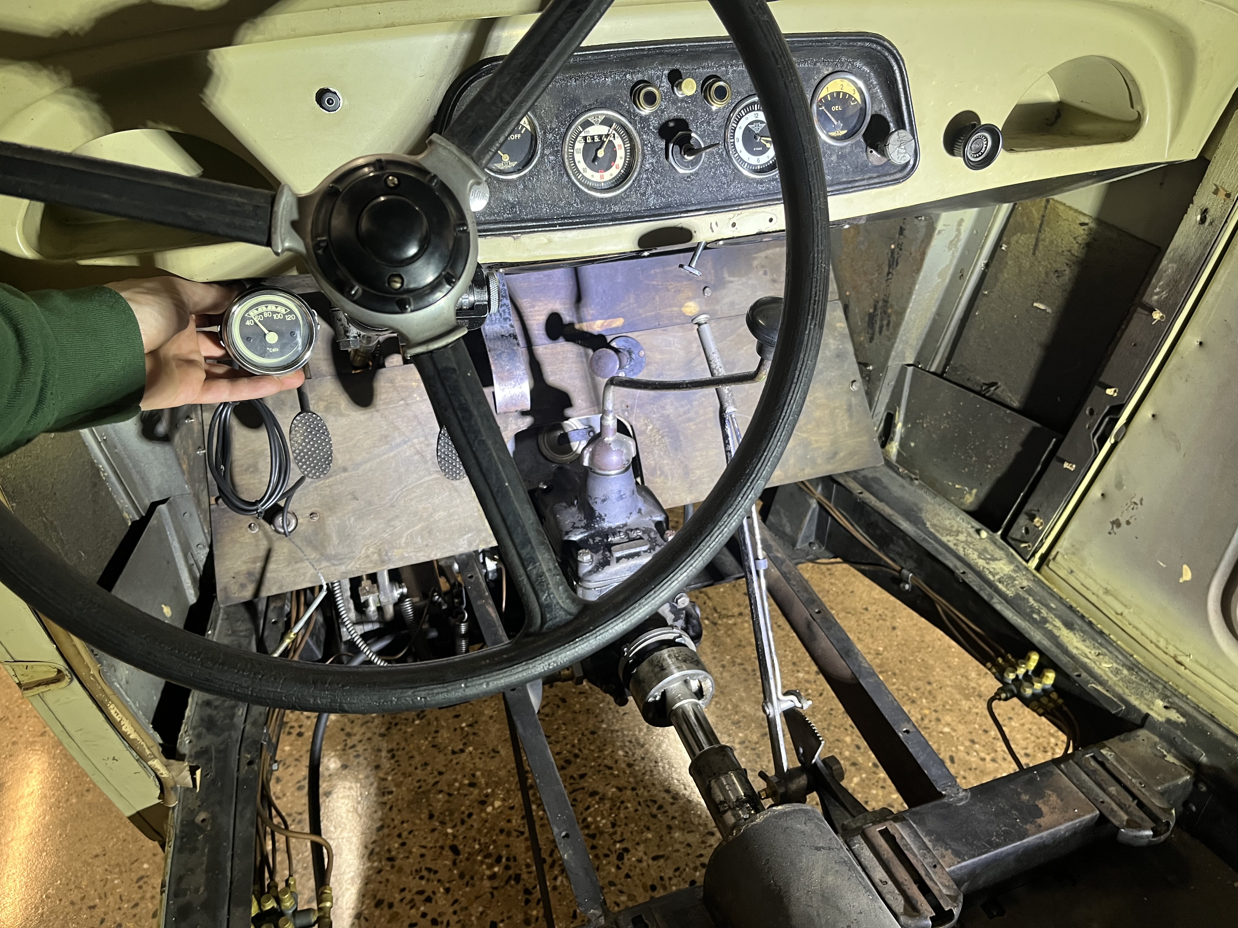

Beim Thema Temperaturanzeige halte ich es wie der Hanomag Fahrer.
Mein Rekord hat keine Wasserpumpe, bevor ich am "schwer stampfenden Gang" (Zitat Betriebsanleitung) eine Übertemperatur feststelle, habe ich lieber die Temperatur im Blick.
Als Ort werde ich diese wohl neben dem Lenkstock platzieren, extra Bohrungen ins Armaturenbrett machen will ich nicht.
