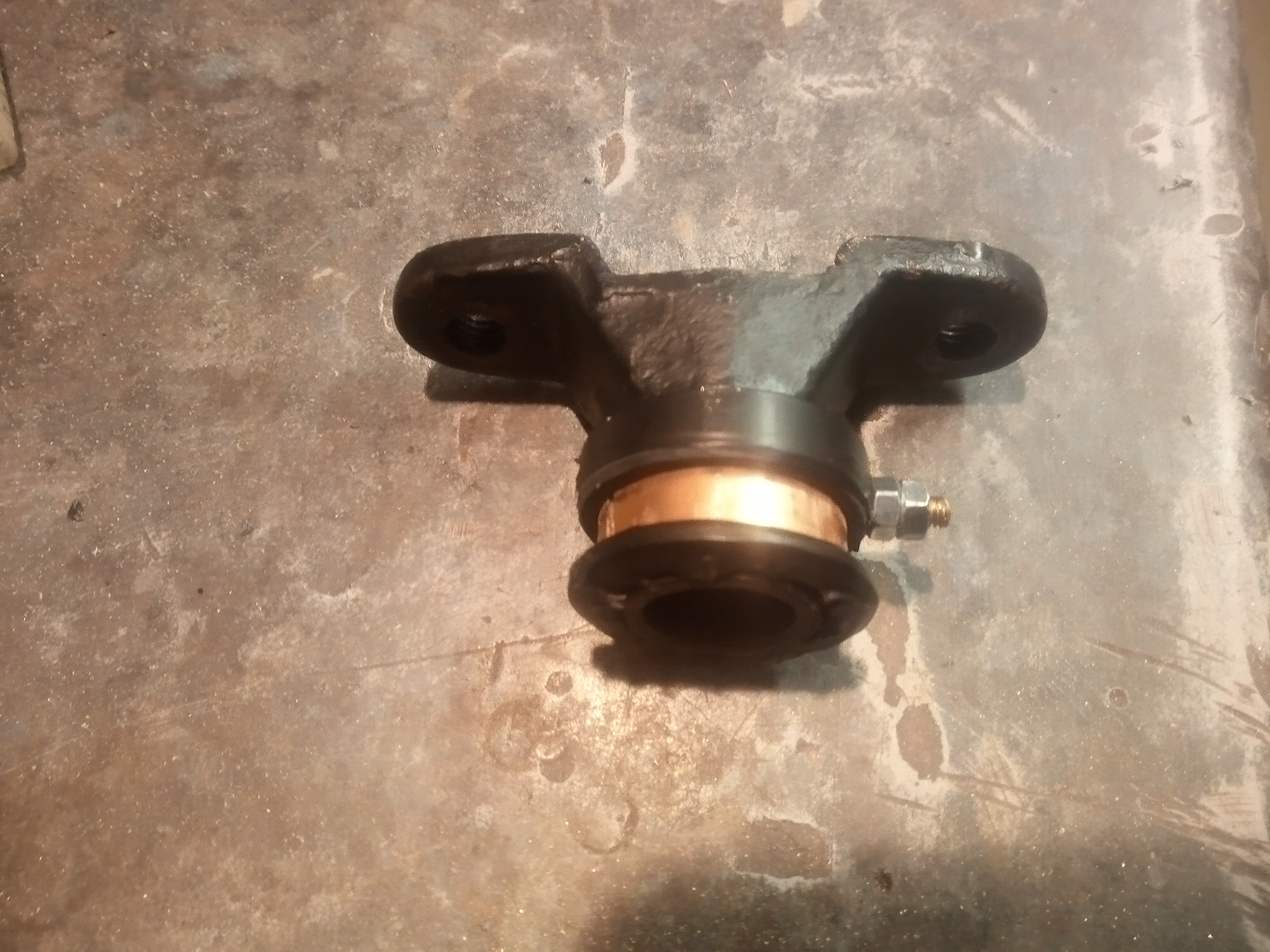

Der Kunststoffring ist mit einer kleinen 5er-Senkkopfschraube an dem Flansch an der Lenkgetriebeseite befestigt. Hier ist ‚innen‘ kein Kupferblech vorhanden, sonst gäbe es ein Dauerhupen. Die 5er-Schraube mit dem Außengewinde sitzt ihrerseits im Kupferblech. Nach innen ist sie isoliert.

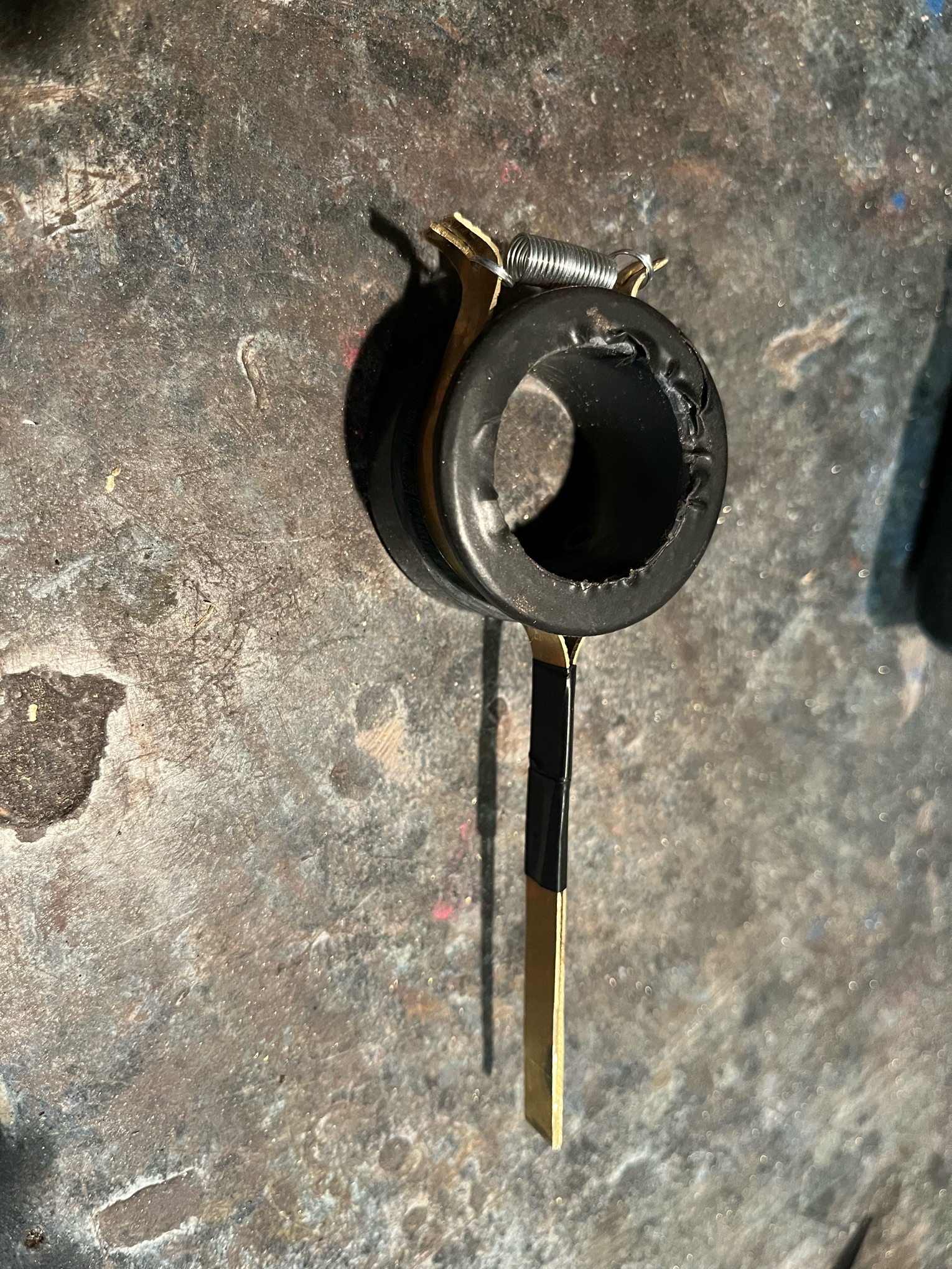

Der Abgreifer besteht aus einem entsprechend gebogenen Streifen Messingblech. Unten hält eine Feder die Enden so, dass ein Kontakt mit dem Schleifring gewährleistet ist. Nach oben sitzt dieser Abgreifer auf einer isolierenden Kunststoffleiste, die ihrerseits auf dem Lenkgetriebe ihren einst schon serienmäßigen Halt hat.

- Flansch_Lenkgetriebe.jpg (2.75 MiB) 2110 mal betrachtet
- Schleifr_Abgreifer_solo.jpg (1.11 MiB) 2110 mal betrachtet

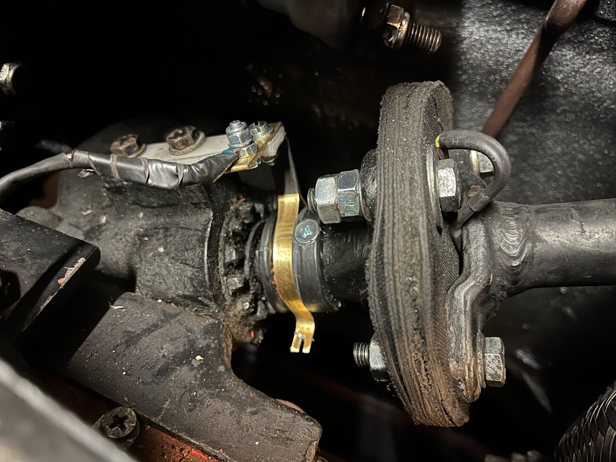

- Schleifr_Abgreifer_verbaut.jpg (734.58 KiB) 2110 mal betrachtet

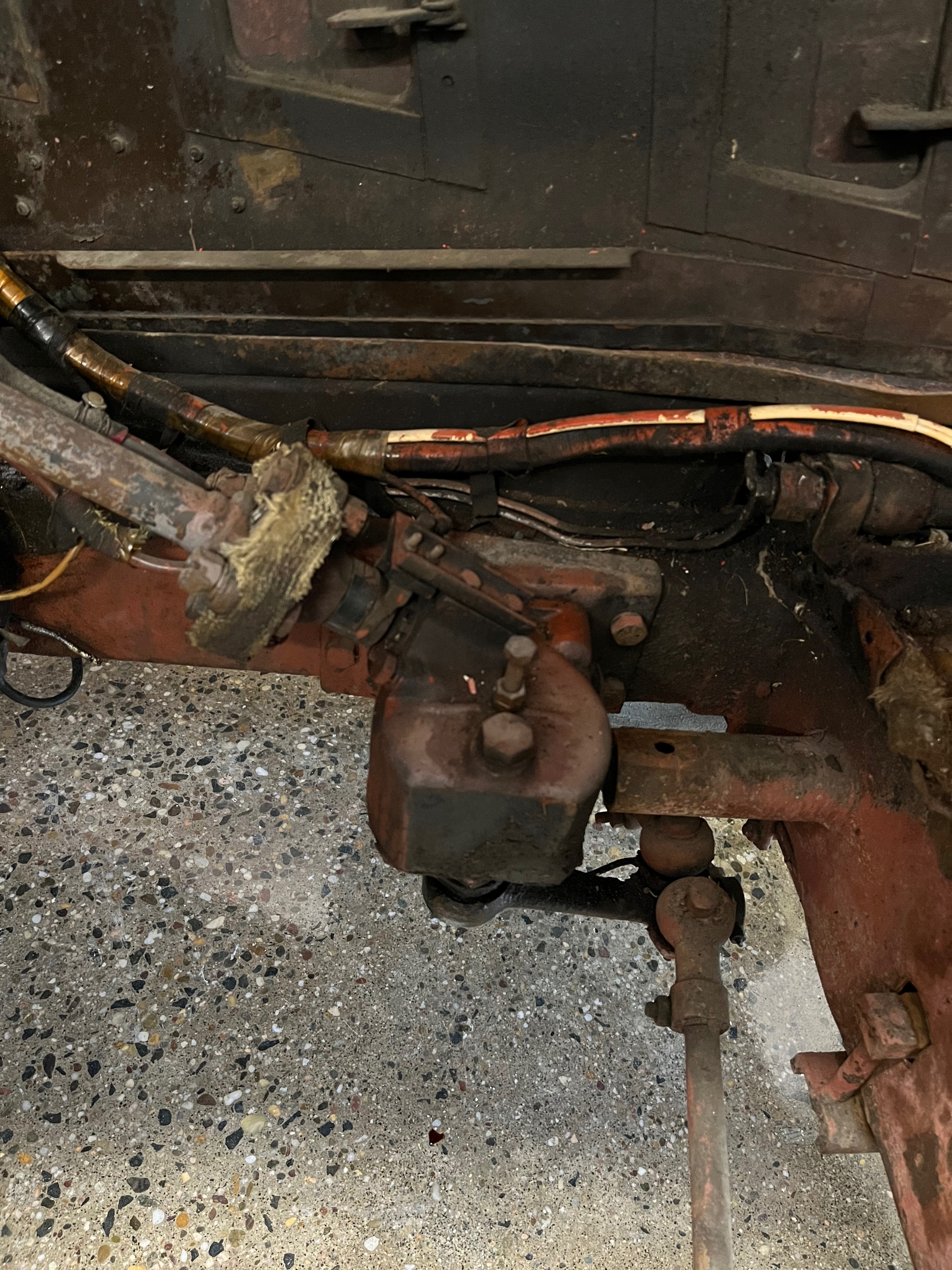

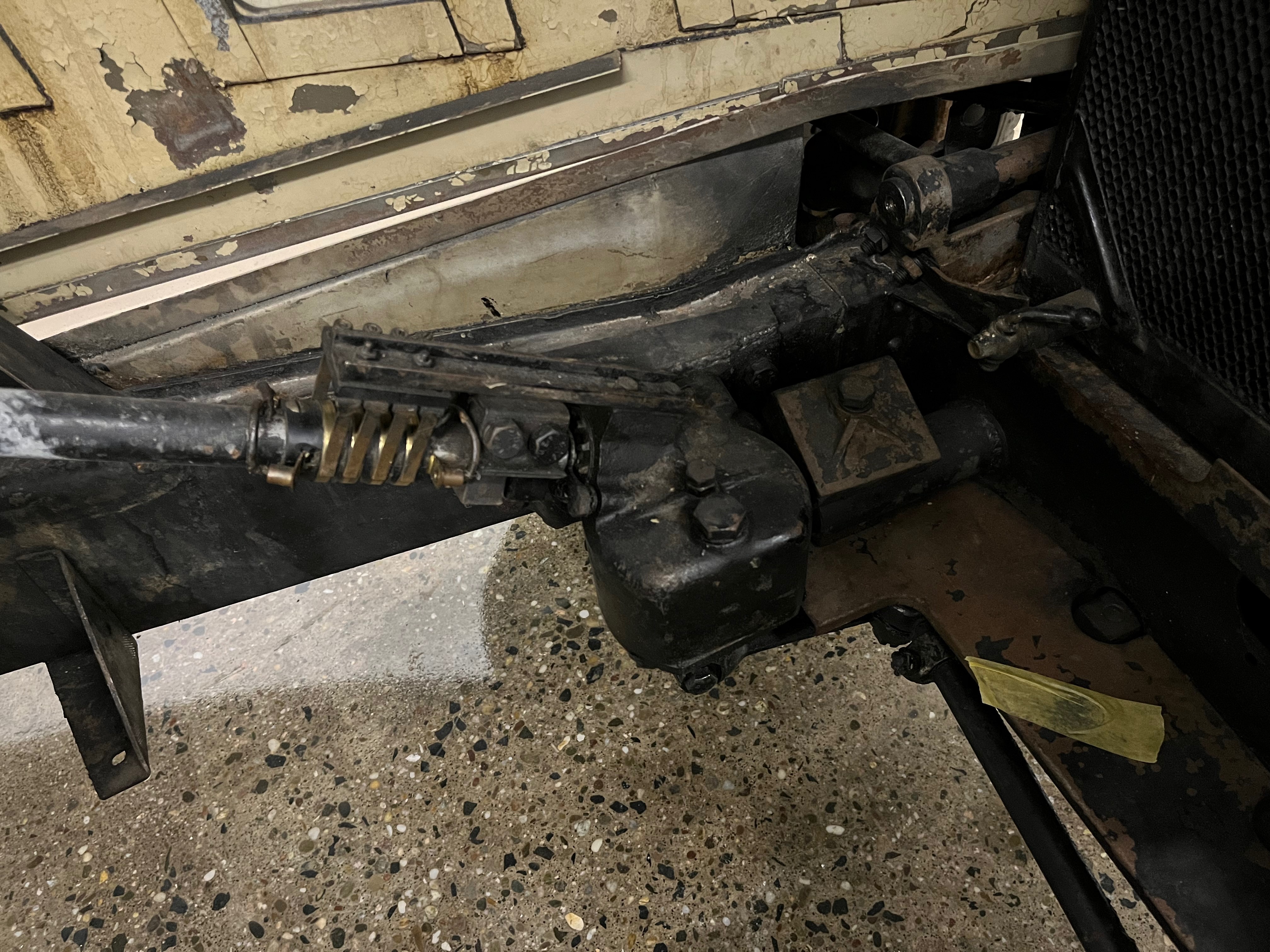

anscheinend gab es hier auch wieder diverse Ausführungen, wahrscheinlich Baujahr abhängig.
Mein 34er Rekord hat vier Schleifkontakte, 1x Hupe (Durchschalten auf Masse) und 3x für die Winkersteuerung.
Das Lenkrohr ist fest mit dem Lenkgetriebe verbunden. Beim 38er dagegen gibt es eine Ausgleichsscheibe und nur einen Schleifring. Der ist wohl nur noch für die Hupe.
Wie deine Winker dort geschaltet wurden muss ich noch herausfinden. Hat jemand eine Idee/Vorschlag wie man die Messingschleifer am besten schmiert?
Meine sind schon gut verschlissen.

Danke für die Fotos, die "4er-Technik" kannte ich noch nicht. Evtl. baue ich den Messinghalter noch mal neu und vielleicht stelle ich ihn ins bekannte Auktionshaus ein - als Nachbau. Meinen lasse ich so. Die starre Verbindung von der Lenkstange zum Getriebe hatte ich auch bei einem Wagen. Da war einst unten das Rohr gebrochen. Da habe ich - Platz für eine Hardyscheibe ist da nicht - notgedrungen ein Kreuzgelenk eingebaut. Damit geht nicht jede Querbewegung am Lenkrad auf das untere Lenkrohr.
Was Deine Frage angeht, etwas weißes Fett kann und wird sicherlich nicht schaden. Über meinen Hupenkontakt geht nur der Steuerstrom für das Relais. Dieses noch extra zu beschreiben, habe ich gestern bewusst weggelassen.

In meinem Fallo war der Kontakt aus Federmessing und auch stark verschlissen, ich habe ein Stück Kupfer als Kontaktplättchen weich aufgelötet.
