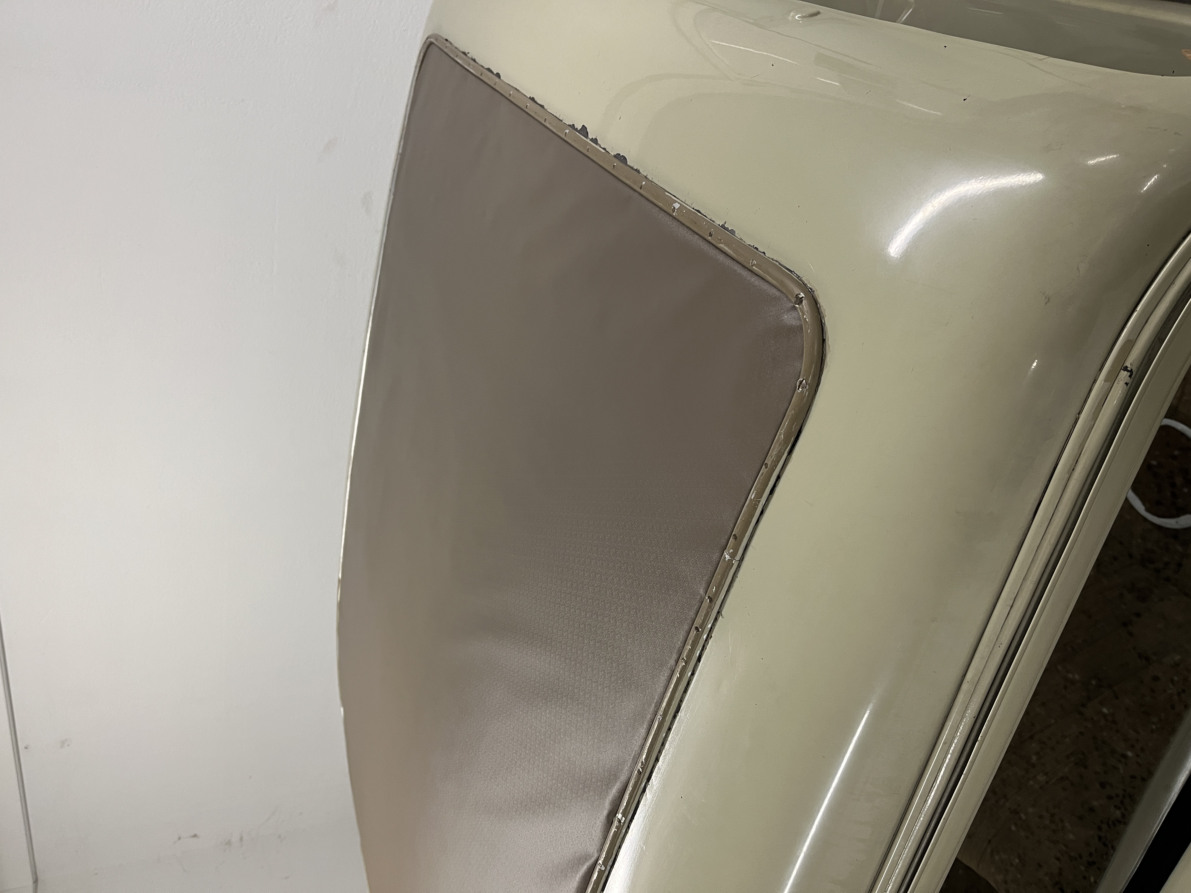

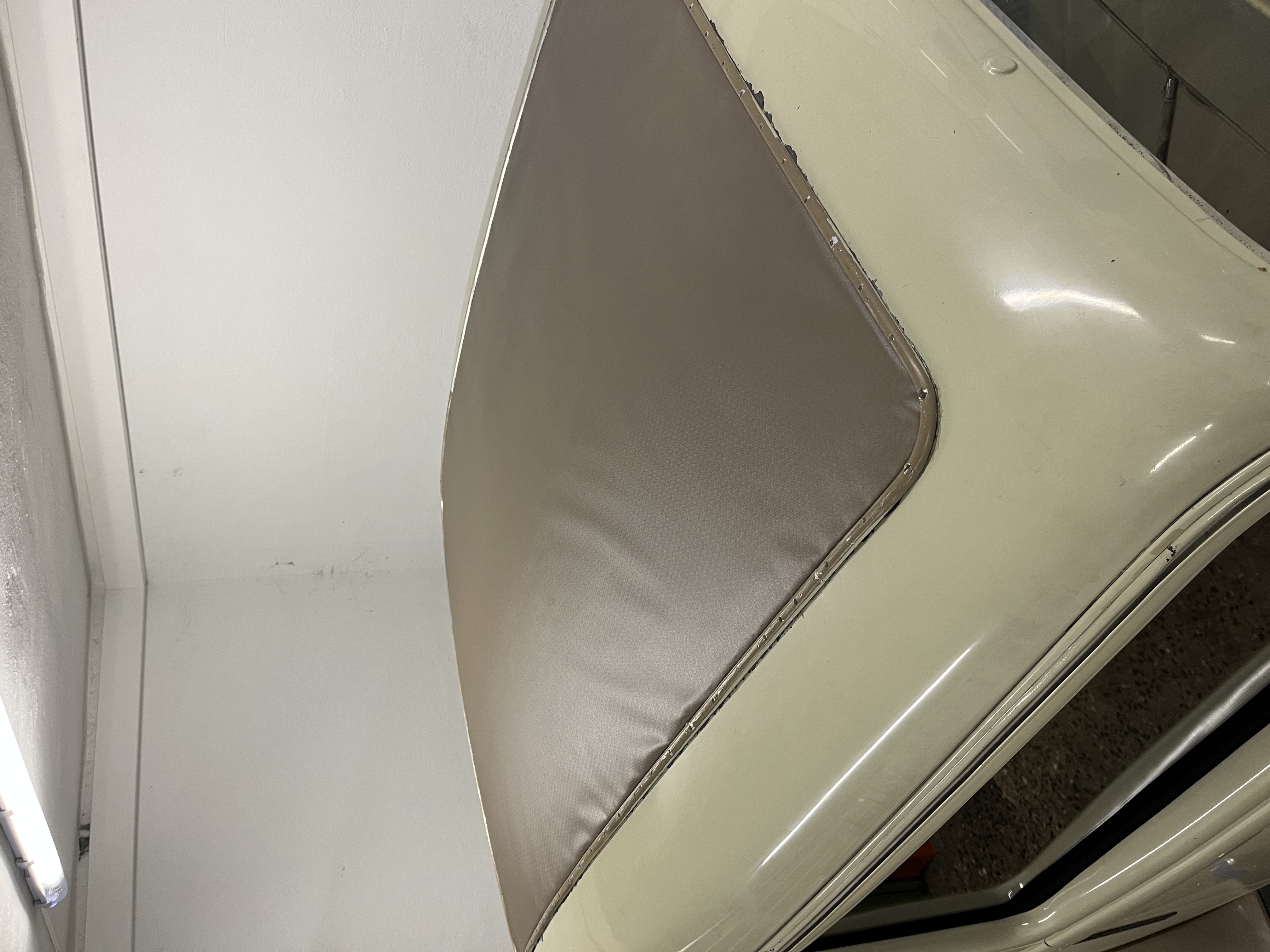

Ich habe heute mein Kunstlederdach neu bespannt.
Perfekt ist es nicht geworden, da ich aber Patina fahre kann ich damit leben.

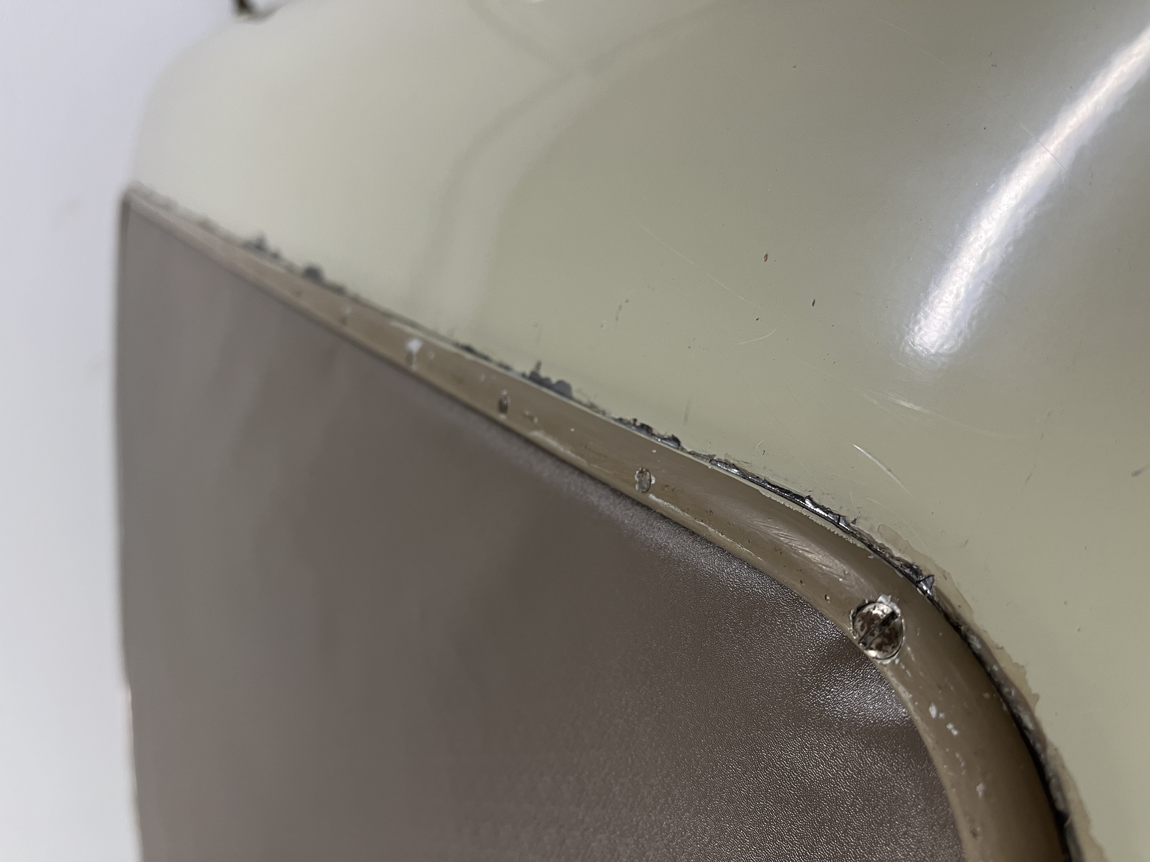

Zuerst habe ich eine Raupe Dichtmasse in den Radius der Sicke des Daches aufgebracht.
Dann das Kunstleder rundherum vernagelt. Vorher mit einem Edding die Löcher für die Aluleiste markiert, das man diese nicht fürs Kunstleder nutzt. Danach die Aluleiste montieren. Hierzu zuerst an den Ecken mit den Schrauben festmachen und dann rund herum durchnageln.
Zum Schluss das überstehende Kunstleder mit einem Cuttermesser abschneiden.
Im Falle eine Lackierung dann bis zur Aluleiste beilackieren.
