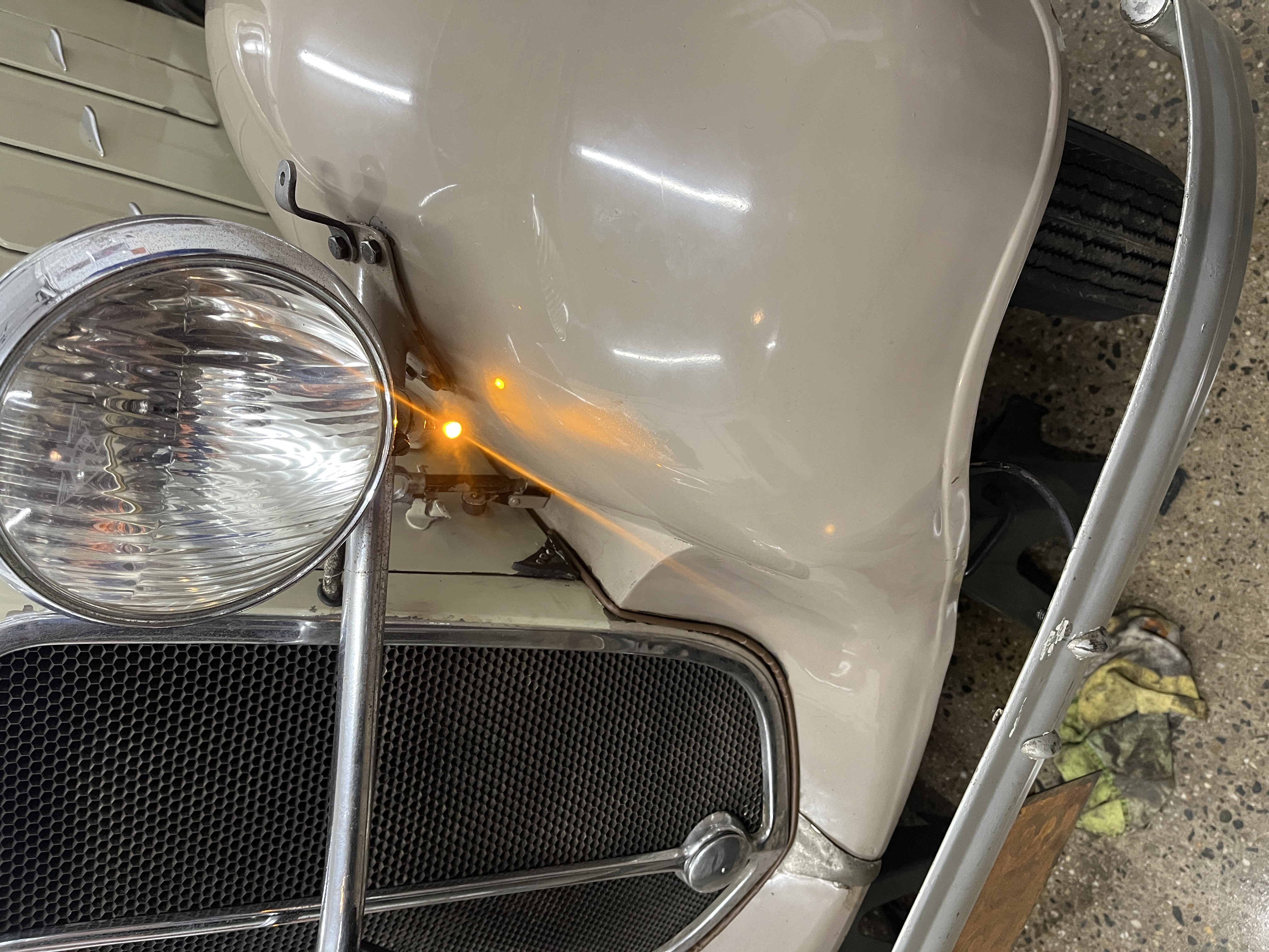

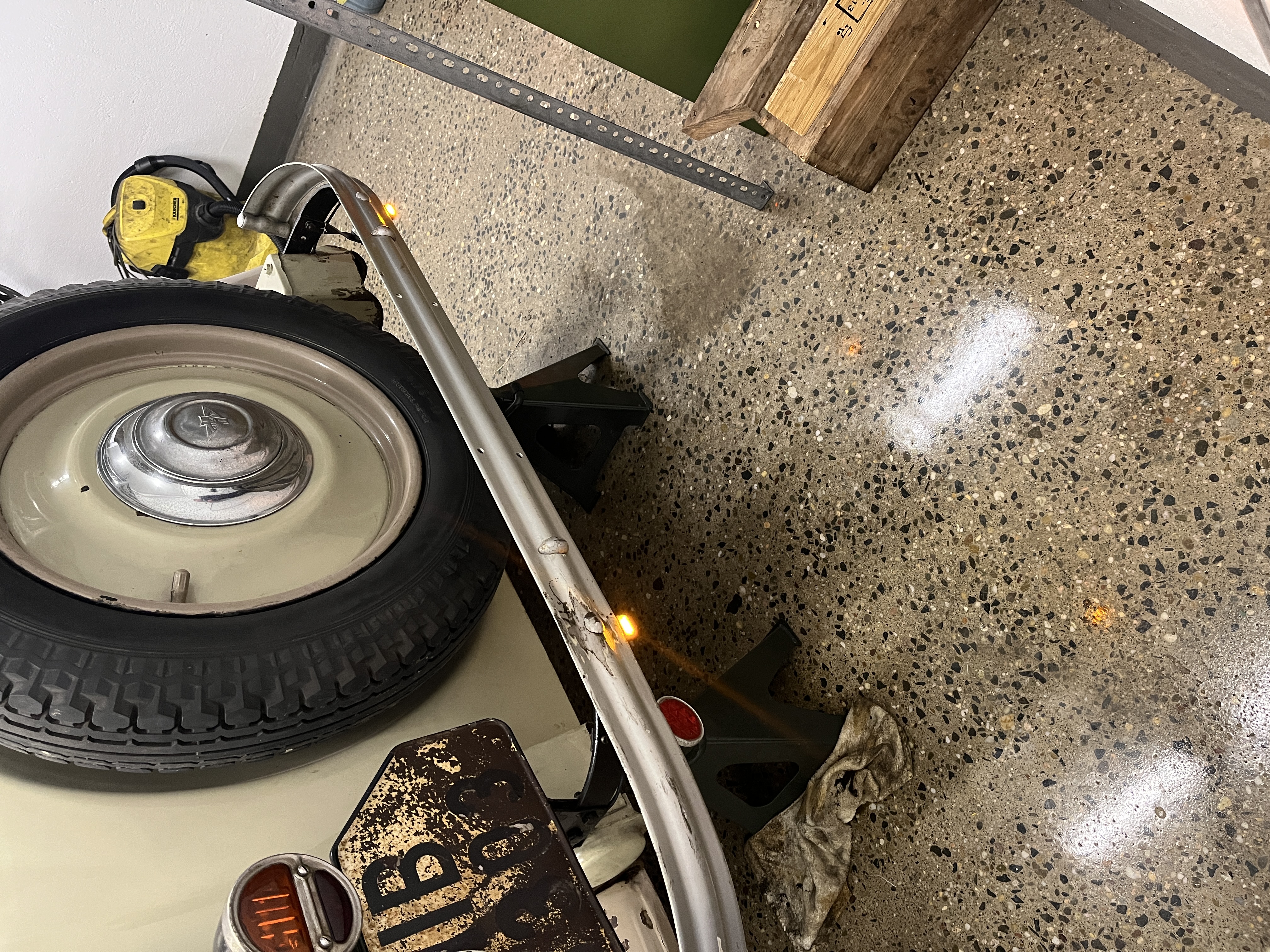

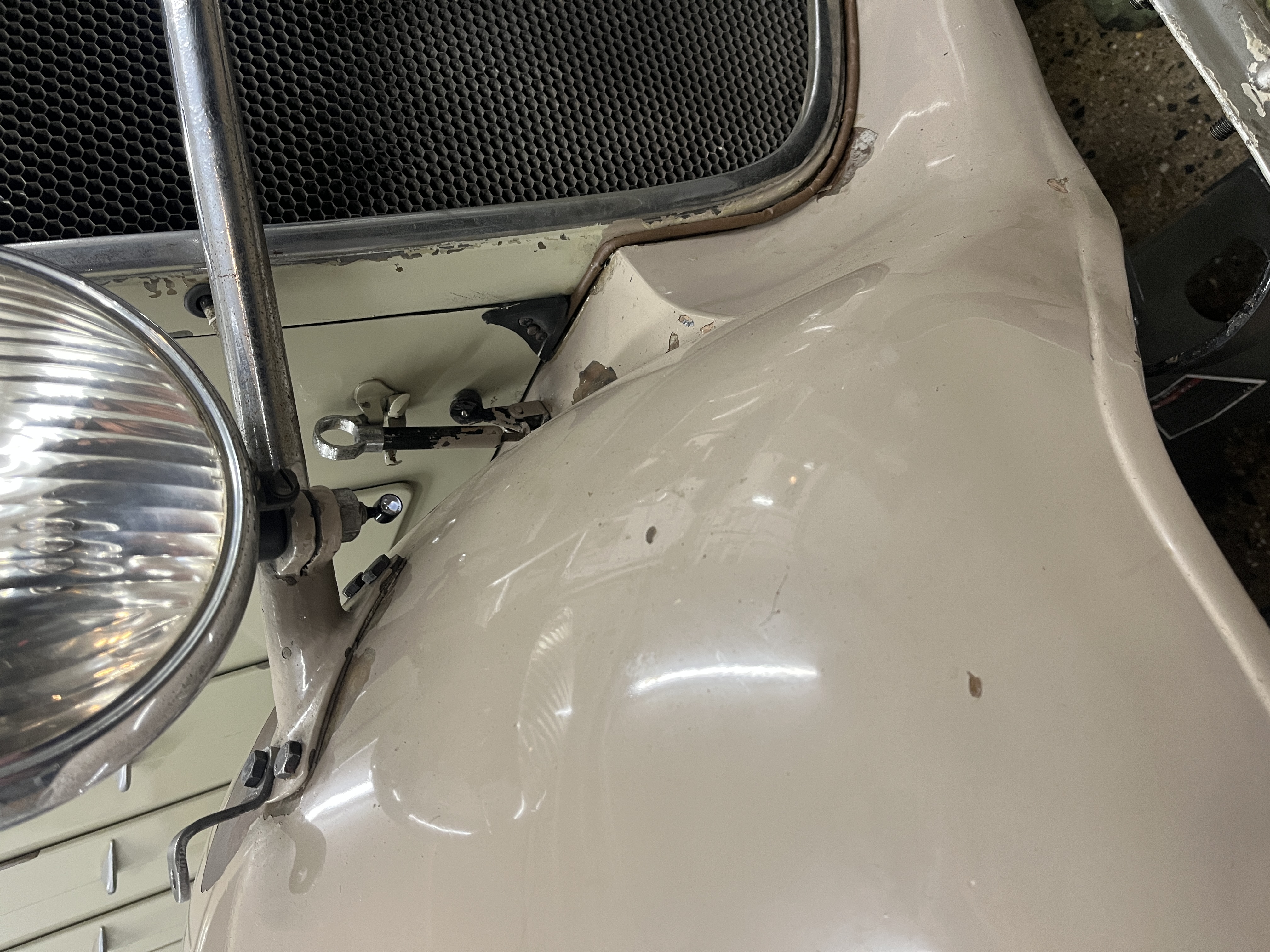

Falls noch jemand die Blinker interessieren.
Die hinteren LED sind 3 in 1 (Licht, Brems, Blink).
Vorne aus dem Motorradzubehör. Jeweils mir E-Nummer.
Leider nur in 12v erhältlich. Daher kleine Spannungswandler vorgeschaltet.
